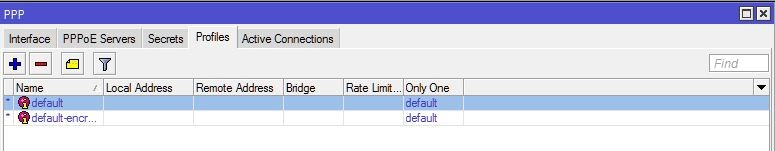

1.9.1.1 Сначала необходимо настроить профили подключений:
"PPP" - "Profiles"
По умолчанию видим два профиля, один с обязательным шифрованием данных, второй нет.
F.A.Q по Mikrotik и RouterOS

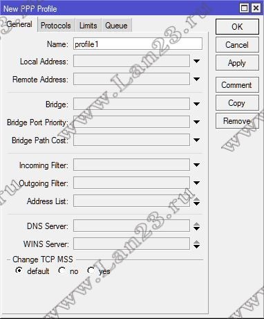

Настраиваем нужный профиль или создаем новый.
Основные настройки:
Name - имя профиля
- Local Address: адрес, который будет использовать Mikrotik в качестве сервера PPtP.
- Remote Address: адрес, который будет назначен подключившемуся клиенту. Если клиентов планируется несколько, то это поле нужно оставить пустым, а адреса назначать в Secrets.
- Bridge, Bridge Port Priority, Bridge Path Cost: к какому внутреннему мосту и с какими параметрами будет подключен клиент. Обычно используется для предоставления клиенту доступа в локальную сеть.
- Incoming Filter, Outgoing Filter: какие chain-фильтры будут использоваться при подключении клиента. Если не знаете, что это такое - оставьте поля пустыми.
- Address List: в какой Address List будет добавлен подключившийся клиент.
- DNS Server: адрес сервера DNS, который будет отправлен подключившемуся клиенту (принцип тот-же, как при назначении адресов по DHCP). Обычно это адрес, который указали в поле Local Address, можно здесь указать еще несколько адресов серверов DNS.
- WINS Server: если у вас в сети он есть, можете указать адрес. Если нет, оставьте это поле пустым.
Настройки протоколов:
- Use MPLS: использовать ли механизм MPLS. При "default" определяется клиентом, "no" никогда не использовать, "yes" согласование с клиентом, "required" использовать всегда.
- Use Compression: использовать ли сжатие данных. Имеет смысл включать только при очень медленных каналах.
- Use VJ Compression: использовать ли сжатие заголовков TCP/IP. Актуально только для медленных каналов.
- Use Encruption: использовать ли шифрование данных. При "default" определяется клиентом, "no" никогда не использовать, "yes" согласование с клиентом, "required" использовать всегда (без шифрования доступ не будет разрешен).
Настройки лимитов пользовательской сессии:
- Session Timeout: ограничение времени одной клиентской сессии. По истечении этого времени сессия будет сброшена.
- Idle Timeout: ограничение времени бездействия. Подключение будет сброшено, если по нему нет активности в течение указанного времени.
- Rate Limit (rx/tx): общее ограничение скорости подключения.
- Only One: если установлено "yes", то пользователю будет разрешено только одно подключение в один момент времени.
Настройки шейпера:
Эту вкладку стоит испльзовать только в том случае, если вы хотите создавать правила шейпера динамически.
- Insert Queue Before: можно указать, где именно размещать шейпер.
- Parent Queue: "родительское" правило очереди.
- Queue Type: тип очереди.1.9.1.2Включаем собственно сам PPtP-сервер:
