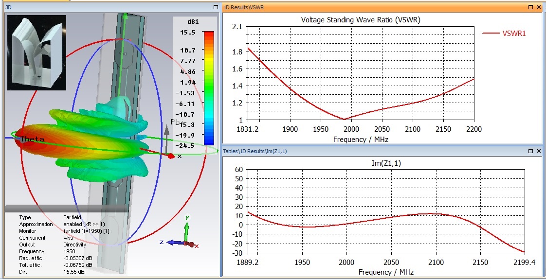

3G сектор из 4-х квадроэллипсов UVE.
    Вот такой сектор получился.
    Размеры патча отсюда: http://www.lan23.ru/forum/showthread.php?t=11547
    Идея корпуса отсюда: http://www.lan23.ru/wifi/LS1/ls1.html
    Воздуховод ПВХ 60х122х600 мм
    Сектор посчитан на 75 Ом. Хочу сделать два таких и использовать их вместо тарелки.
    Итоговые размеры: https://www.lan23.ru/forum/filedata/...9&d=1492936814
    Нажмите на изображение для увеличения.  Название:	UVEqSectorFF.jpg Просмотров:	1 Размер:	233.9 Кб ID:	235054Нажмите на изображение для увеличения.  Название:	UVEqSector3D.jpg Просмотров:	1 Размер:	134.8 Кб ID:	235055Нажмите на изображение для увеличения.  Название:	UVEqSectorFB.jpg Просмотров:	1 Размер:	77.3 Кб ID:	235056

    Пересчитал сектор с Waveguide Port, входной импеданс немного подрос. Пришлось увеличить ширину полоска/трансформатора, было 5.2 мм, стало 5,8 мм. Вопрос: На какой расчет ориентироваться, Waveguide Port или Discrete Port?
            С волноводным портом должно быть точнее, если Вы учли требование по длине коаксиала. Она должна обеспечивать формирование однородного поля ТЕМ в коаксиале.
                Я сделал коаксиал длиной 5 мм, если назначить меньше, то симулятор ругается, если больше, то результаты слишком разнятся (между WP и DP).
                UVE, а вообще, как по Вашему мнению, рабочая конструкция?
                  Конечно рабочая. Насколько я помню, длина коаксиала не должна быть меньше L/4. И при расчёте полосу частот задавайте от Fср/2 до Fср*3. У меня в таком варианте большая сходимость с измеренными характеристиками получалась.
                    То есть диапазон должен быть 1025-6150?!
                    Я наоборот старался сузить полосу, максимум я ставил 1700-2700, но в таком режиме считалось раза в 1.5 быстрее, из чего я сделал вывод, что считается менее точно.

                      Попробовал посчитать по Вашим рекомендациям, график S11 отличается на 3,5-4% в лучшую сторону. Но при коаксиале близким к 1/4 лямбда, упала эффективность. При этом VSWR не превышает 1,3 в рабочем диапазоне.
                      Может это быть связано с увеличением длины коаксиала, или у меня где-то косячок?
