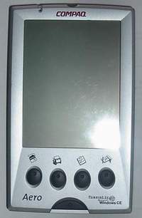

Compaq Aero 1500    Попались ко мне в руки Compaq Aero 1500, аж 2 штуки - товарищ попросил посмотреть на досуге - мол, не работают...
   Информация о совместимости Compaq Aero 1500/Aero 1520/Aero 1530 (+Travel Pack) взята с www.hpc.ru
    Если к вам поступает предложение по ремонту, сразу же попытайтесь узнать предисторию неисправности - после чего, после какого воздействия случилась поломка? Это облегчит вам дальнейший поиск и локализацию неисправности.
   Первый Compaq выпал из рук на бетонный пол с высоты 1,5 м, причем по внешнему виду нельзя было даже догадаться об этом. Таким образом, за конструкцию корпуса можно поставить оценку "5" бывшей фирме Compaq. Хочу заметить, что неисправность "НЕ ВКЛЮЧАЕТСЯ" почти всегда присутствует при каком-либо дефекте! Мне так показалось, хотя может я и не прав.

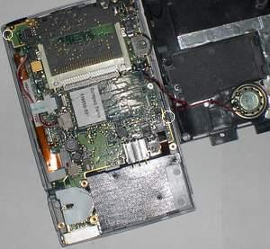

Compaq Aero    Откидываем заднюю крышку. Аккуратно чтобы не оторвать динамик КПК. Ну а если и оторвется - не страшно, можно и подпаять. Если же необходимо полностью "удалить" заднюю крышку, то нужно внимательно посмотреть на крепление динамика и тонкой шлицевой отверткой немного поковырять. Крепление будет работоспособно раз 5 при операции извлечения динамика (у меня примерно так и вышло).
   Далее, если необходимо снять ПП (печатную плату, хотя она и не так называется, но для упрощения пусть будет так) необходимо выкрутить по диагонали два винтика (см. кружочки на картинке.) Предварительно отключив все шлейфы от ПП. Смотри ниже.

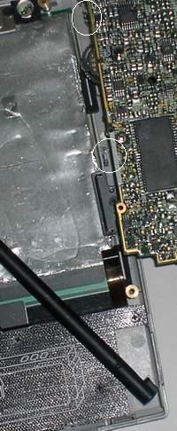

Compaq Aero    Берем пинцет и перемещаем защелки разъемов шлейфов в направлении к шлейфам. Затем аккуратно пинцетом достаем шлейфы. После этого приподнимаем ПП, обращая внимание на пластмассовые направляющие лицевой крышки - справой стороны ПП. Направляющие очень тонкие, поэтому их сломать не составит труда.
   Вот эти направляющие. Картинка справа. Посмотрите внимательнее перед снятием ПП. Нужно не забыть про микрофон !!! Который видно через "кругло-обрезанное" отверстие в ПП, правый верхний угол. Длина проводов очень мала и возможен обрыв !!! Потом прийдется припаивать назад. Я так и не припаял его на место, после 10-и кратной разборки. Сделал это преднамеренно, так как еще есть желание поработать с этим динамическим микрофоном - уж больно низкая у него чувствительность. Не понимаю, зачем его туда влепили, если для записи звука нужно источник близко подносить к микрофону. Вобщем - не удобно. Если у меня что-нибудь получится - сообщу дополнительно.

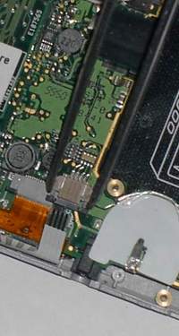

   Вот этот дроссель, который после удара КПК о пол раскололся. На него указывает стилус. Конечно же его нужно заменить. Если такой же не удается найти (что очень даже вероято, я например не видел раньше таких - дроссель ферритовый, но в латунном корпусе), то можно зайти в гости к мастеру, который занимается ремонтом сотовых телефонов и попросить у него что-нибудь похожее и малогабаритное. Я, просто для пробы, впаивал наш отечественный дроссель типа ДМ-0,05. Выводы компоновал так, что бы он находился в том месте где должна находиться дополнительная флэш память CF. Но это выглядит не эстетично и даже вульгарно, даже если все собрано... Ведь специальная пластмассовая вставка в слот CF теперь не будет "на своем месте" :) Все! Аккуратно пояешь дроссель на место с отводом тепла. Если платка не будет снята и теплоотвода не будет - возможно локальное затемнение экрана от температуры. Все будет работать, но темное пятнышко будет заметно...

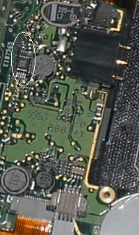

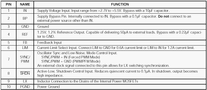

Compaq Aero    А на этой картинке показана вторая неисправность, с которой пришлось долго покопаться... Предистория поломки (это уже на другом КПК) : остался КПК на заряке на всю ночь. Утром светодиод индикации не работает и не включается КПК.
   На этом рисунке показано место, где стоит микросхема питания MAX1692 вместе с компонентами обвязки.

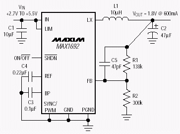

   Смотрим схему (следующий рисунок) : вход FB (pin 4), на который идет резитивный делитель R1 и R2. Параллельно резистору R1 впаян конденсатор C5. Смотрим по дорожкам печатного монтажа от микросхемы... Именно этот конденсатор "парил мозги". Мне достаточно было его просто пропаять (конечно же аккуратно, обращая внимание на проблемы статики). По большому счету его нужно заменить. Номинал конденсатора C5 - указан на схеме.
   Немного об этой схеме. Резистивный делитель и конденсатор R1, R2, C5 расположены справой стороны MAX1692, если смотреть со стороны нижнего края корпуса КПК (см. 4-й рисунок). Дроссель L1 расположен ниже микросхемы MAX1692 - ферритовый корпус, 220 написано (номинал индуктивности). Вывод дросселя, расположенный ближе к MAX1692 - это вывод микросхемы, а противоположный вывод уже идет к процессору. Вообще, если есть проблемы - начинайте поиск с питания (это золотое правило), не сочтите за труд, сразу проверяйте все дроссели.
MAX1692    На верхнем рисунке, видна "моя" перемычка из провода МГТФ. Можете не обращать на нее внимание - ее не должно быть. Просто мне было так легче включать КПК без аккумуляторов для проверки. Перемычка установлена на микро выключатель, который включен при закрытии крышки под которой установлен аккумулятор. Мне просто было в лом отпаивать перемычку :) Вообще, все начинает работать без обоих источников питания (аккумулятор и круглая таблетка - батарейка) - только при включении зарядного устройства. Подключив его вы сможете "пробежать" каким-нибудь прибором по контактам и быть примерно в курсе проблем.
   Ниже приведена таблица распиновки выводов микросхемы MAX1692 - это так для ознакомления, может кому и пригодится. А вот полная документация на эту ИМС.
