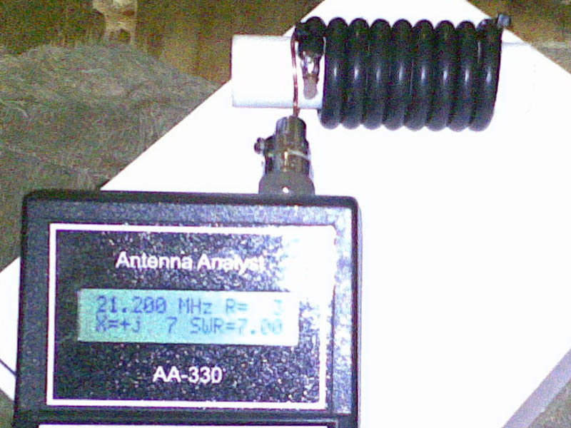

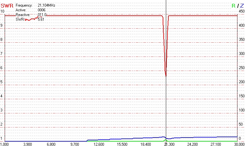

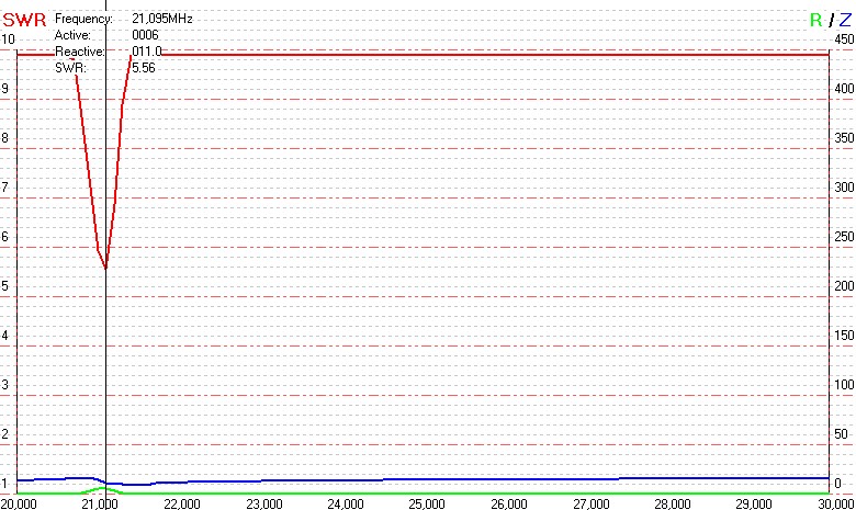

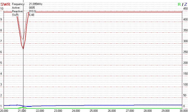

   Подключаем намотанный трап через петлю связи к АА-330 (в моем варианте виток петли располагался в непосредственной близости от витков трапа). Скрин слева направо : 1) по всему диапазону; 2) диапазон от 20 до 30 МГц; 3) только диапазон 15 метров.
   Все даже не очень плохо, на первый взгляд... расчетные значения совпадают с конструктивными.

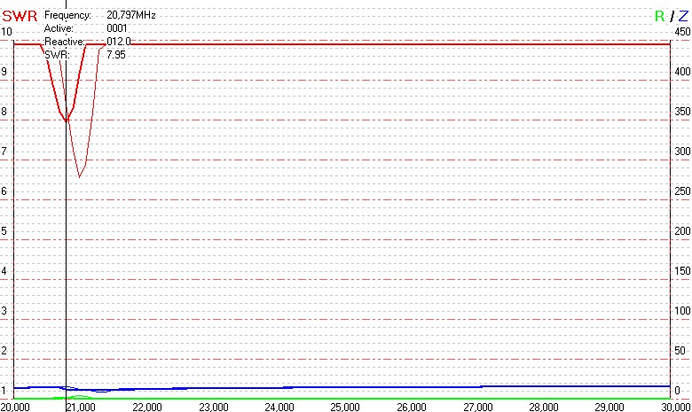

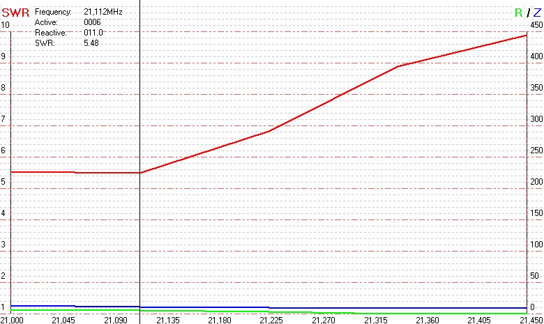

   После заливки в два слоя лаком HS-Multi-Klarlack VOC (автомобильный после акриловой краски) и сушки в 15часов, что получилось (слева направо : 1) трап при комнатной температуре (график в истории - частота ровно 21Мгц), трап после охлаждения температура на улице -1гр (текущий график); 2) участок диапазона с шагом 10кГц; 3) участок диапазона с шагом 1кГц):
   Повторное измерение АА-330 показало, что частота трапа плывет примерно на 100..300кГц. Результат не удовлетворил...

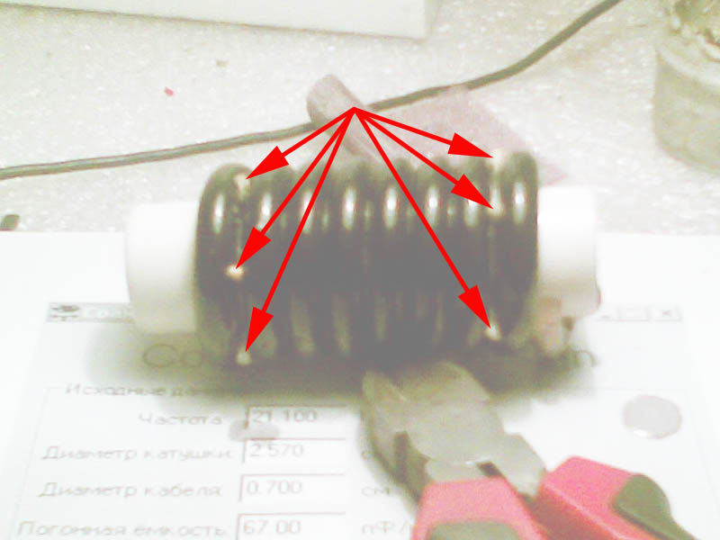

   После "закрепления витков лаком" частота трапа ушла в низ по частоте - начинаем настраивать. Раздвигая первый виток и последний, у меня расстояние получилось по 1 мм. Пришлось лак в некоторых местах прорезать и вставить диэлектрические вставки (в моем случае спички). После этого снова залито лаком, либо клеем.
   В результате получаем готовый трап.
