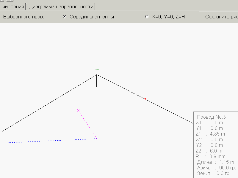

   Конструкция этой антенны была предложена Николаем UR0GT в моделе VP2E_20m_ IV40m.maa (найдена в "Архиве моделей антенн" в разделе Антенны форума СКР). В 20-ти метровом диапазоне антенна работает по принципу VP2E (Vertically Polarized 2-Element), а в 40-ка метровом как IV.
   Для ознакомления рекомендую ресурсы : КВ антенна из куска провода ; Простая многодиапазонная антенна с согласующим устройством ; Простая носимая антенна на 7-10-14МГц ; Антенна - трансформер для экспедиций.

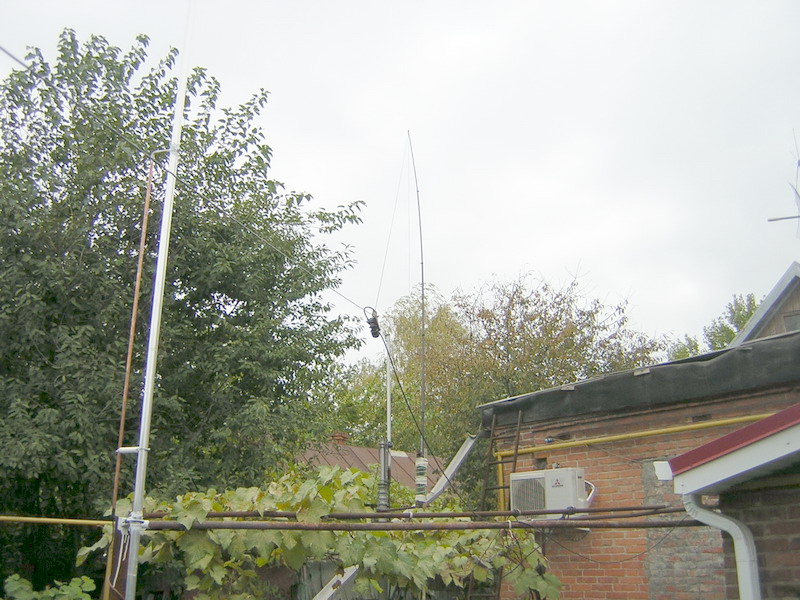

   Особенность данной конструкции в том, что вдоль диэлектрической мачты расположен дополнительный провод длиной 1,15м - он работает только на 14 Мгц.

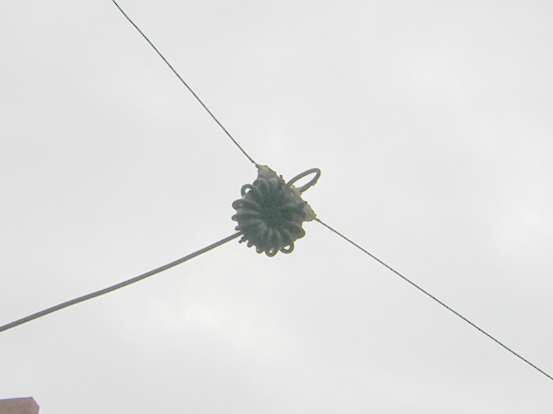

   Длины лучей 10,104м, запитка одного луча строго по середине, причем оплетка кабеля соединяется с малым плечем разбитого луча от общей длины полотна антенны. Высота подвеса антенны 6 метров.

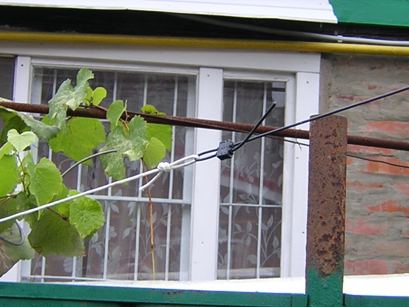

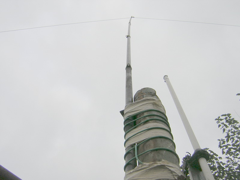

   Я использовал небольшое стеклопластиковое удилище, предварительно удалив самое верхнее колено. Вертикальный провод проходит внути удилища. Место пайки закреплено пластиковыми хомутами и залито эпоксидной смолой.
   Лучи антенны растянуты капроновыми шнурами через петли полотна антенны. Сделайте длину лучей с небольшим запасом для настройки антенны. Антенны выполнена из полевого провода (медь+сталь).
   Процесс установки антенны не сложен и выполняется одним человеком без проблем. Так как эту конструкцию я использую на очень маленьком пространстве (частный сектор в центе города) - отличных параметров я и не ожидал получить... Во первых, ничего более высокого кроме старого удилища не было под рукой. В моем варианте верхушка антенны всего поднята на 5 метров. Во вторых, пришлось задействовать металлическую трубу к которой было примотано с особой жестокостью удилище. Металлические предметы КРАЙНЕ НЕ ЖЕЛАТЕЛЬНЫ вблизи антенны. В третьих, угол раскрыва полотна антенны относительно мачты очень большой (должен быть как в моделе антенны), и соответственно высота лучей от земли с одной стороны 1 метр, а с другой - 2,7 метров.

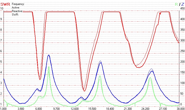

   Для контроля использовался антенный анализатор АА-330. Первый результат анализа - скрин ниже.

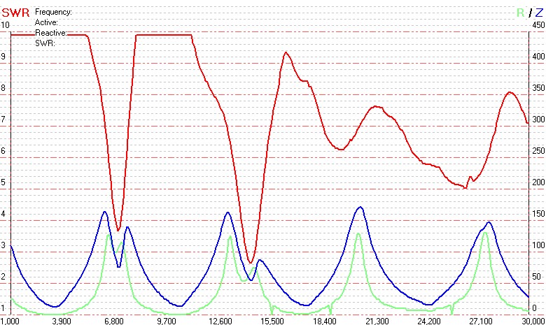

   Последовательно укорачивая длину полотна с обеих сторон (примерно на 40..50см), а так же на верхушке одного из лучей (к которому идет запитка антенны), ситуация чуть улучшилась. Но получить КСВ менее 2,5 не удалось. В результате я остановился на следующем - скрин ниже.
   Антенна запитана кабелем RG58C/U длиной 10 метров. Для согласования использую ручной антенный тюнер MFJ-941E. Конечно 80-ти метрый диапазон на такой короткой антенне не доступен, а более высокочастотные отстраиваются.
   За короткое время эксплуатации сделал для себя вывод, что эта антенна пригодна для связей на дистанции не более 1600км.
