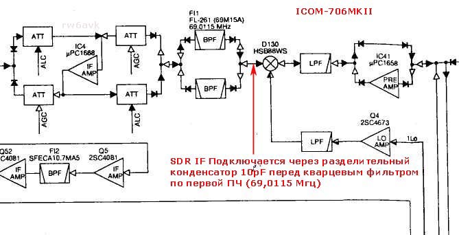

   Используя SRD приемник и программу к нему возможно получить панорамный обзор для любого трансивера. Для этого нужно взять сигнал после первого смесителя, до фильтра, если хотите иметь широкую полосу обзора и перенести частоту первой ПЧ в диапазон, который будет обрабатывать звуковая карта. (Подробнее в теме Панорамный индикатор TRX на базе SDR.) Ниже рассмативается вариант подключения DSR IF приемника к трансиверу ICOM-706MKII. Источник сервис-мануал.
IC-706MKII подключение SDR IF по ПЧ

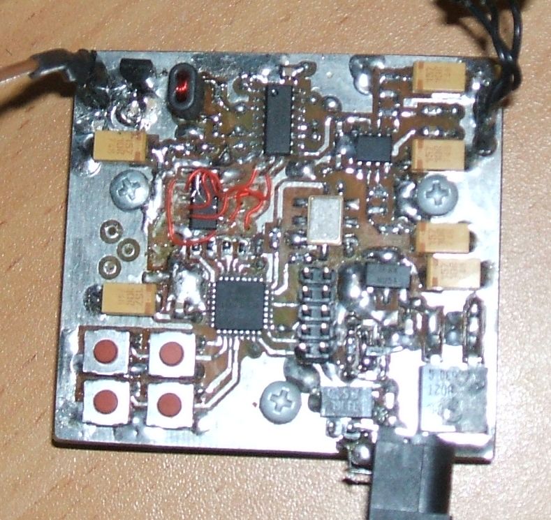

    Решил выложить еще один вариант. С него все в общем-то все и начиналось ,и плата сделана именно под этот вариант ( планировалась установки платы в трансивер вместо опционального телеграфного ключа в IC-735 ) ,и испытывалась с IC-735 еще год назад наверное. Теперь я этому варианту присвоил номер 2 ,хотя все было наоборот. ПЧ в IC-735 высокая - 70,4515 МГц ...И ничего , все работало. Правда без делителя на 4 ,а на RC "фазовращателе" ... Заменил 74AC04 на 74AC74 недавно ,когда захотелось подключить TS-940S ... На частоте 8,83 МГц разницы в работе не заметил - ,что с делителем ,что с RC фазовращателем ...Зеркалка давится примерно одинаково ...Но желательно все настраивать с помощью 2-х канального осциллографа...Установить точный сдвиг 90 градусов в каналах синтеза...Программа сделана под 16 ячеек памяти ,которые конфигурируются замыканием соответствующих контактов на землю...Замкнутый контакт - "1" в таблице...Опрос конфигурации ( определение номера ячеки) при включении питания...Это в принципе не столь важно - в любую ячейку можно записать любую частоту .Так просто быстрей можно найти близкое значение ПЧ по умолчанию. Минус этой схемы - нужно настраивать "фазовращатель" подбором емкости. Но зато можно обойтись одним преобразованием. И ДПФ по входу все-таки нужен - без него лезут всякие спуры.
    ПП и ПО в файлах UniPan-2_PCB и SOFT_UNIPAN-2 (HEX)
