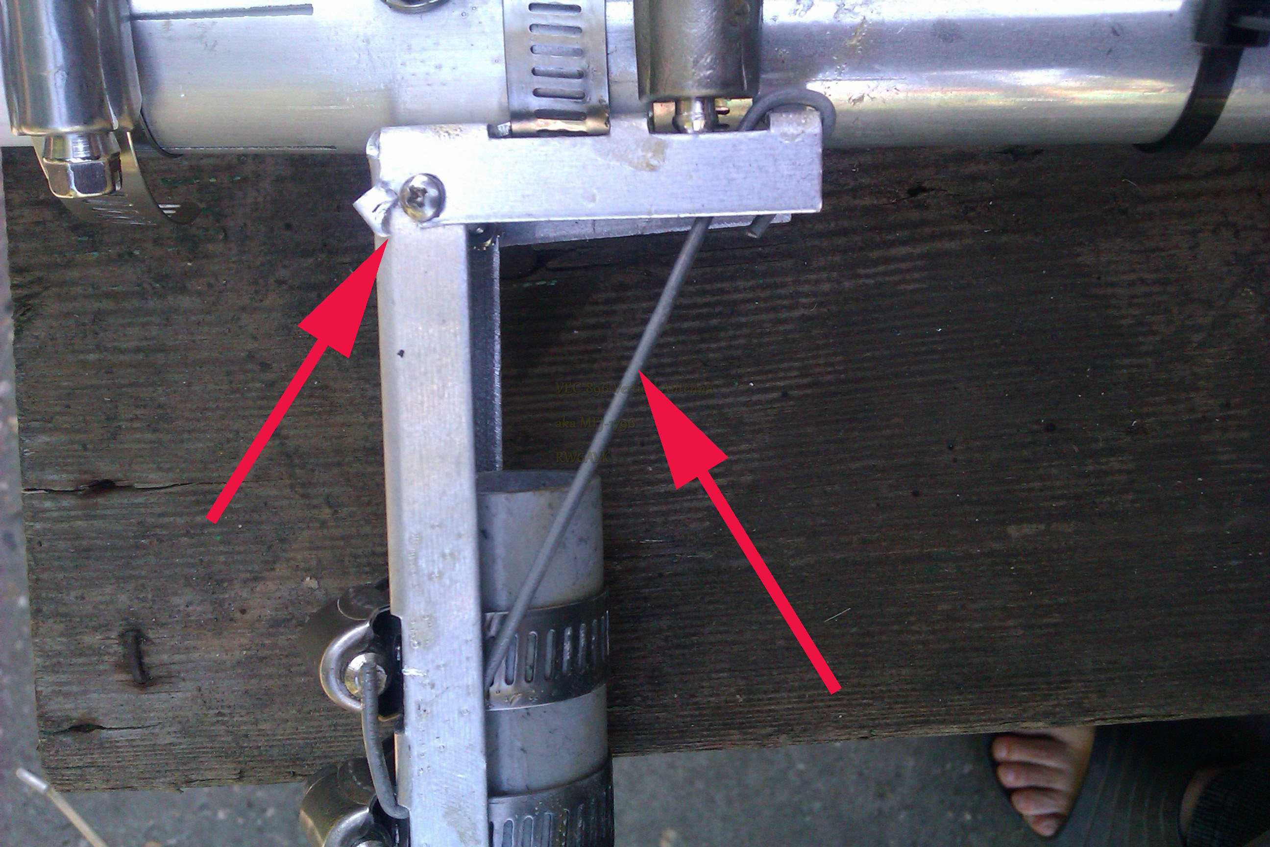

Крепление нижней удлиняющей катушки антенны Vectronics VEC-896
   Антенна VEC-896 является аналогом MFJ-1796. Это вертикальный диполь, общая выстота антенны порядка 3,7 метра.

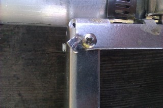

крепление нижняя удлиняющая катушка антенна Vectronics VEC-896    Вибраторы выполнены из дюралевых труб длиной по 1,52 метра, между собой они разделены фиберглассовым изолятором (в нашем понимании изолятор из стеклотекстолита). Изолятор выполнен из вала (или проутка), т.е. не полый. Вверху и внизу установлены удлиняющие катушки на каждый диапазон, а так же на каждый диапазон по четыре емкостных нагрузки из спиц. Верхняя катушка устанавливается вертикально отностительно оси антенны, а нижняя - под углом 90 град на L-образном кронштейне (см. фото). Кронштейн к нижней трубе крепится двумя автомобильными стальными хомутами.
   На фотографии указано стрелкой вероятное место поломки данного узла. При не аккуратном подъеме или опускании всей конструкции антенны в этом месте возможна поломка. Фото ниже. Как временное мерориятие (на время настройки) усилить кронштейн нержавейкой.
   После анализа проблемы было принято решение изготовить аналогичный L-образный кронштейн (фото пока нет).
