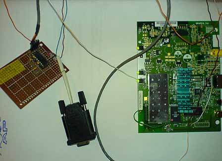

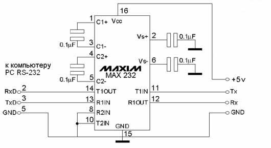

Но не всё так плохо! Всё можно исправить! Для
этого необходимо устройство прошивки включаемое через COM1 порт компьютера
по схеме, которую мы когда-то делали:

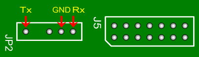

Ищем на плате точки доступа место, обозначенное
как JP2, состоящее из четырех контактных точек. Плюс на схеме мы брали
с разьема питания точки доступа.

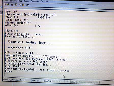

Перезагружаем
точку доступа. Если консоль терминала показывает вывод такого плана:
ar531x rev 0x00005850
firmware startup...
SDRAM TEST...PASSED
WAP-G02A Boot
Procedure V1.0
Start ..Boot.B14..
Atheros AR5001AP
default version 3.0.0.43A
0
auto-booting...
Attaching to
TFFS... done.
Loading /fl/APIMG1...
Please wait,
loading image ...
image check
ok!!!
/fl/ - Volume
is OK
Reading Configuration File "/fl/apcfg".
Configuration file checksum: 5f3a7c is good
Attaching interface lo0...done
wireless access point starting...
wlan1 Ready
vxWorksTftpPackageInit: init. finish & success!
Ready
Значит
всё сделано правильно! Выключаем компьютер, затем точку доступа, отсоединяем
кабель от com1 и от точки доступа. После включения искать точку доступа
следует как обычно по адресу 192.168.0.50, не забудьте сменить адрес у
своего компьютера! :)

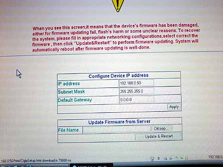

Дополнение: Вебинтерфейс (по адресу 192.168.0.50),
ожидающий прошивку (.ftp) выглядит так, это окно может возникнуть, если
прошивка повреждена:
