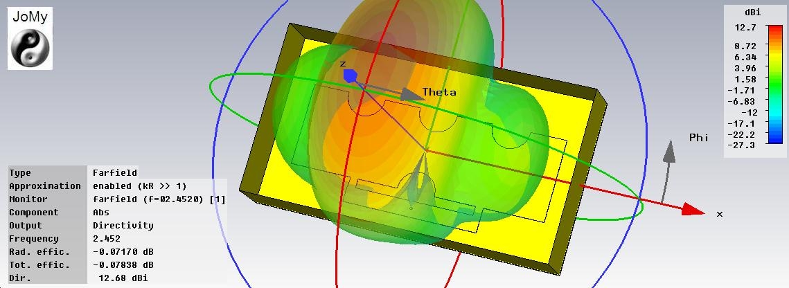

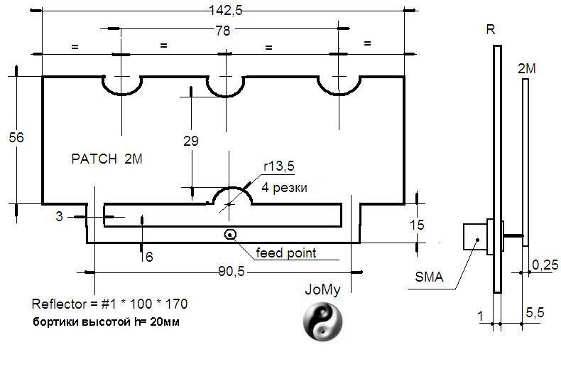

   Из темы форума 2M-Patch Antenna. Автор идеи JoMy :
2M-Patch Antenna 2M-Patch Antenna
   JoMy является "генератором идей"... Данная конструкция в физической реализации еще не была воплощена, поэтому просьба к тем, кто захочет повторить данную несложную конструкцию - сделайте фото при сборке данной антенны и разместите их в соответствующей теме форума (ссылка вверху). В той же теме находятся и дополнительные характеристики антенны.
   Данная антенна является конструкцией "выходного дня" и материалы, применяемые для изготовления не представлены - предполагается, что конечный пользователь не раз уже своими руками собирал хоть какую-либо патч антенну представленную на форуме LAN23.ru ;)

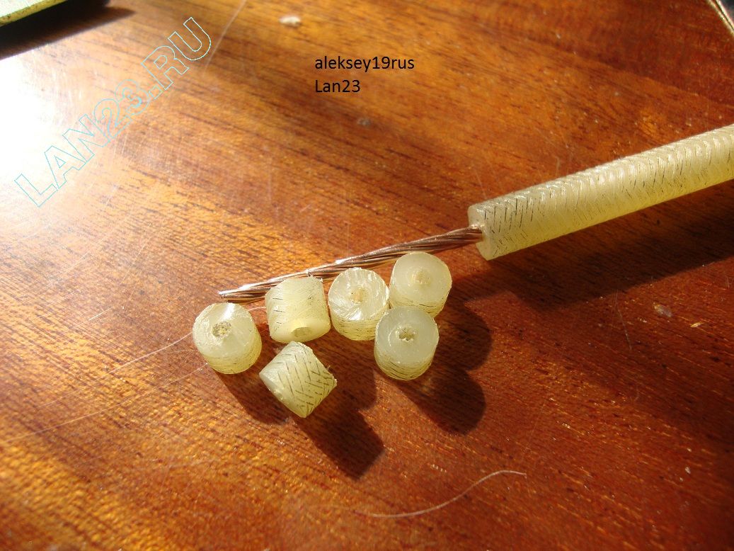

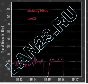

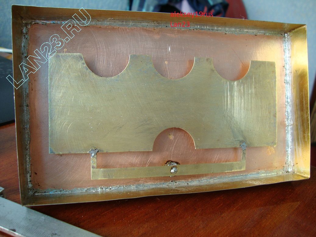

   Вот и реализация в "железе". Начало графика это Bi-Loop потом 2m patch.
2M-Patch Antenna 2M-Patch Antenna 2M-Patch Antenna 2M-Patch Antenna
