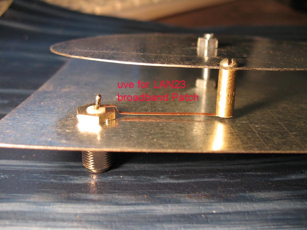

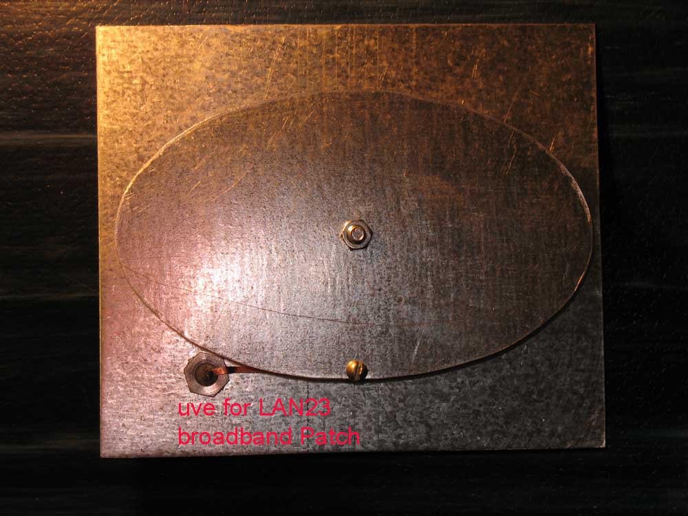

   Данная реализация от uve, в теме Широкополосный патч.

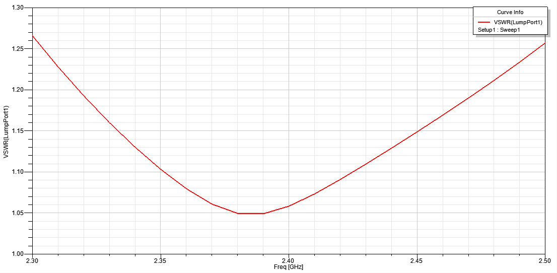

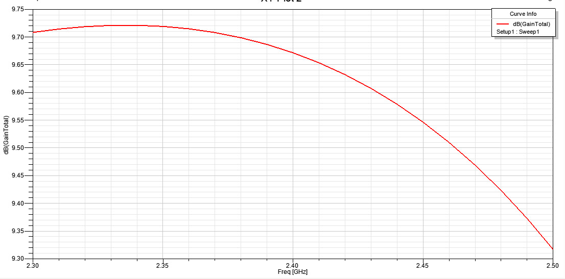

   Узкополосный патч, сделанный по размерам, без настройки по приборам, чаще всего не даст заявленных характеристик. Кроме того 3G стандарт работает в полосе 260 МГц, обычный патч тут бесполезен. От делать нечего, рассчитал широкополосный патч. И реализовал в железе, характеристики вполне соответствуют расчётным. L/4 трансформатор позволяет подстроить входной импеданс после изготовления антенны, путём изменения зазора между рефлектором и линией. Малая ось эллипса 59 мм, эксцентриситет 0.8. Расстояние от центра до точки запитки 27.5 мм. Длинна трансформатора 31 мм, ширина 1.8 мм, зазор до рефлектора 1 мм. Диаметр вертикального цилиндра запитки 4 мм(центральной опоры тоже). Рефлектор 106*90*0.5 мм, зазор до эллипса 12 мм. Кто не забыл, как при помощи циркуля, линейки и лекала построить эллипс, смогут насладиться творческим процессом. В Харькове 4G мобильный оператор работает в полосе 2.3/2.4 ГГц, поэтому я и делал антенну для Wi-Fi и 4G. Для 3G тоже проверил 1920/2180 МГц - неравномерность усиления побольше, а КСВ во всей полосе не более 1.3 (естественно, размеры для 3G другие).
