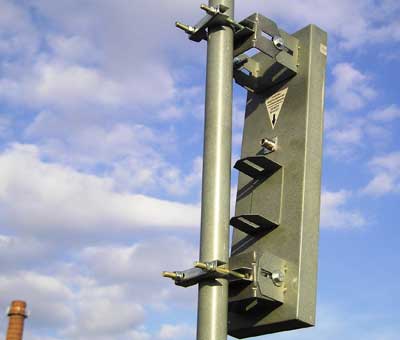

Конструкция Bester Panel Sektor 2400-16-65V.
   Тема форума Анализ антенны Bester Sector 2400-16-65V побудила меня задать вопрос инженеру фирмы Bester Игорю Панченко.

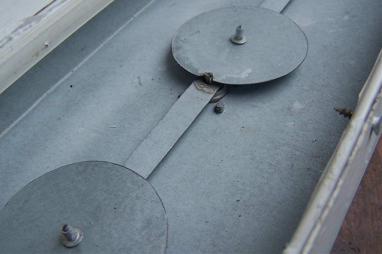

Автор копии пишет:

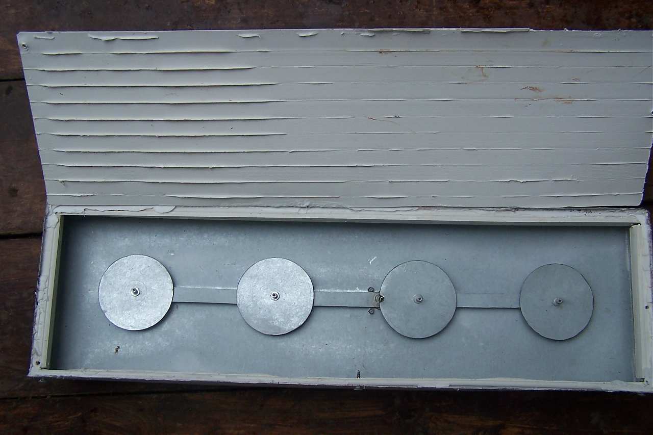

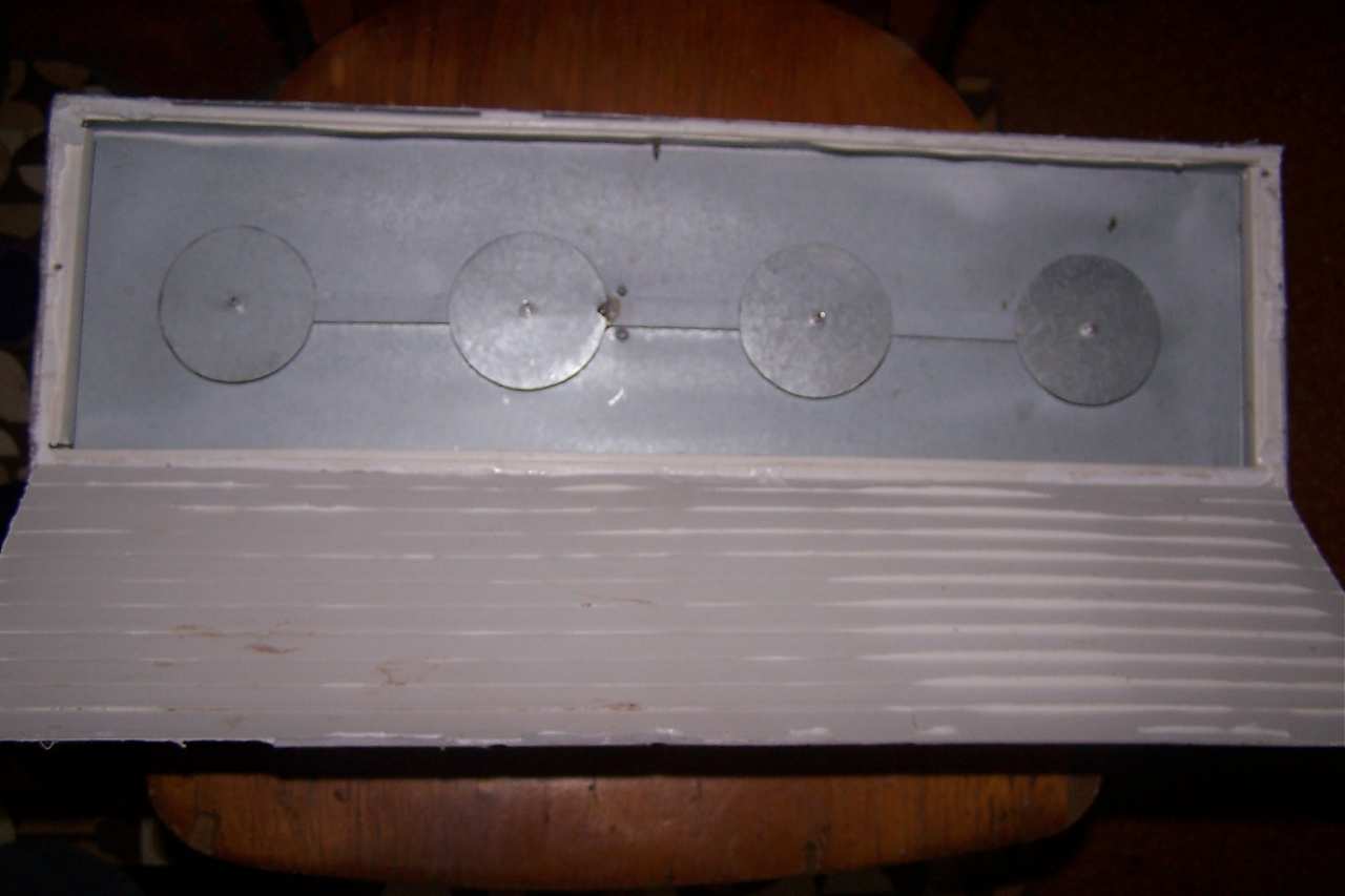

Собрал эту антенну.запитка последовательная-жестяная лента под дисками.От характеристик по усилиению не в восторге, но провалов в направленности нет, что весьма хорошо. усиление наверное хромает из-за косяков в соблюдении размеров. Я нарезал ленту шириной 10мм, и самому интересно сколько мм должна быть шириной она. Для хорошего кантакта я дежду дисками и лентой наматал со снятой оплеткой многожильный провод. Пытался соблюсти расстояние до рефлектора 7мм, но не получилось. ..не смотря на эту ленту, антенна работает с теми же параметрами но выдает где-то 10Дб меня не радует направленность повертикали. Да и по горизонтали если не входит в эти 65градусов, то мертвая зона. Крышка у меня из пластиковой вагонки-глушит конкретно, по краям герметик,все в одну коробку для герметизации

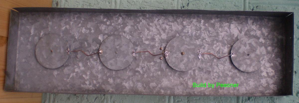

Cвой вариант антены попытался сделать Peeoner
Peeoner пишет: С очень тонкой полосой толщиной около 0.1мм,и широной 10,5 мм,прибор показует ксв 2.2. Если полосу уменьшить до 8.5 мм-ксв 2. Пробовал и 15 мм припаивать-около 2.2 держиться. Уменьшение ширины практически не чиго не дает. Вот щас проволочку 1.1 обратно припаял стрелка около 2 ки стоит.Даже если отпаять все элементы,особой погоды не наблюдаеться-КСВ около 2.5. Решил "блин" что возле разьема,немного выдвинуть.Т.е. уеличеть растояние между рефлектором. Да результат есть-КСВ 1.7...но токо толку то.

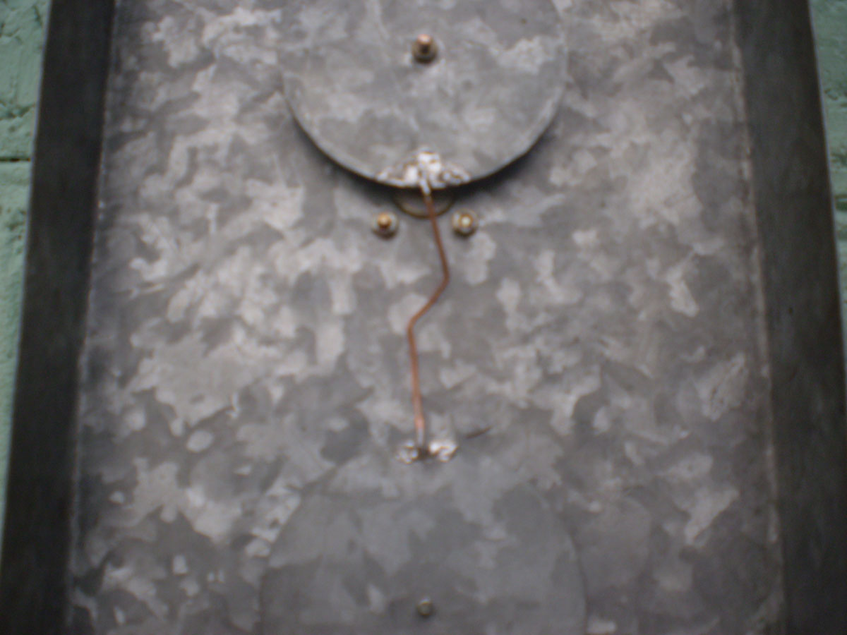

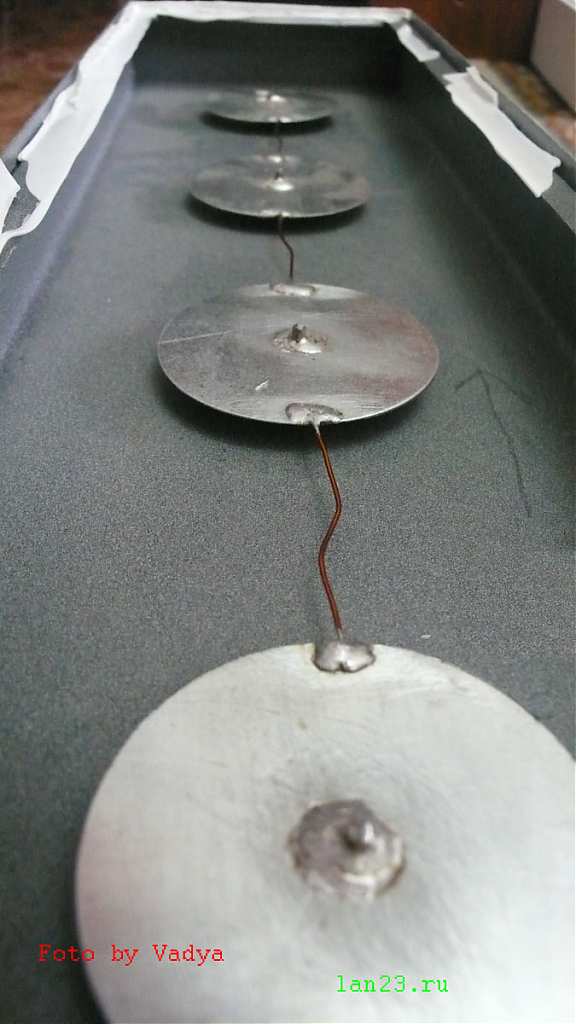

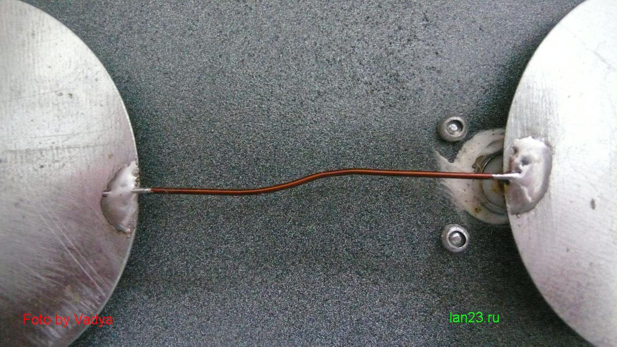

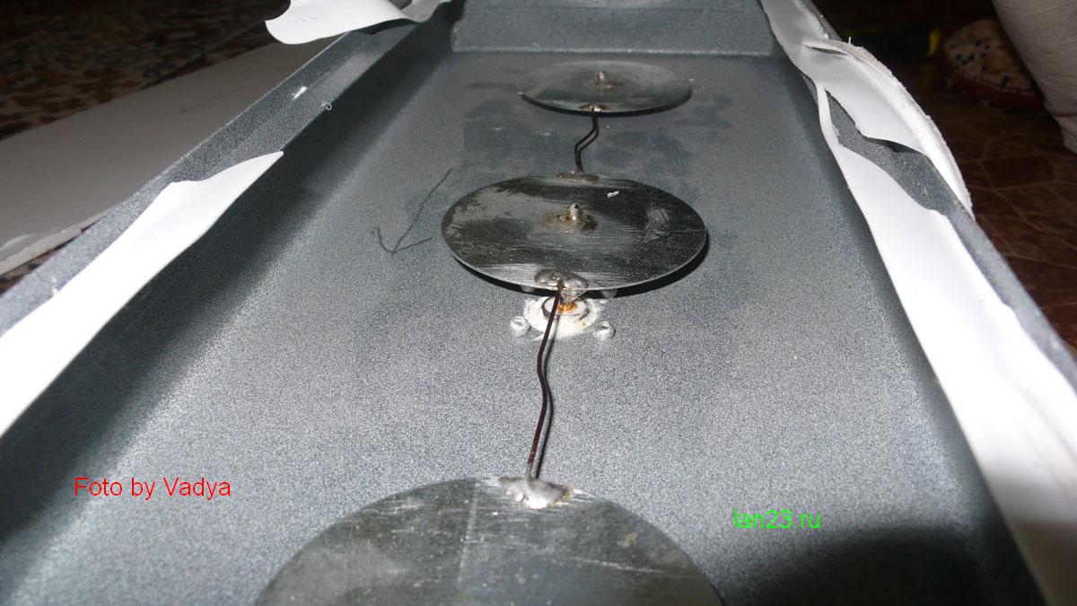

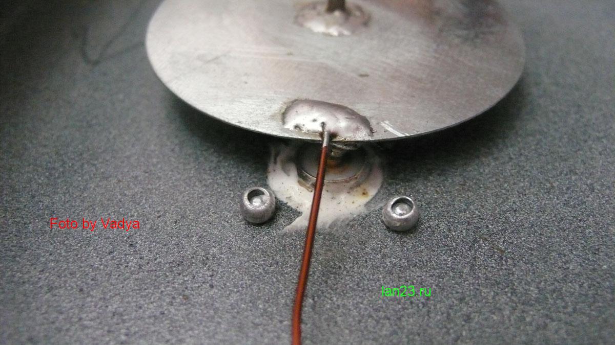

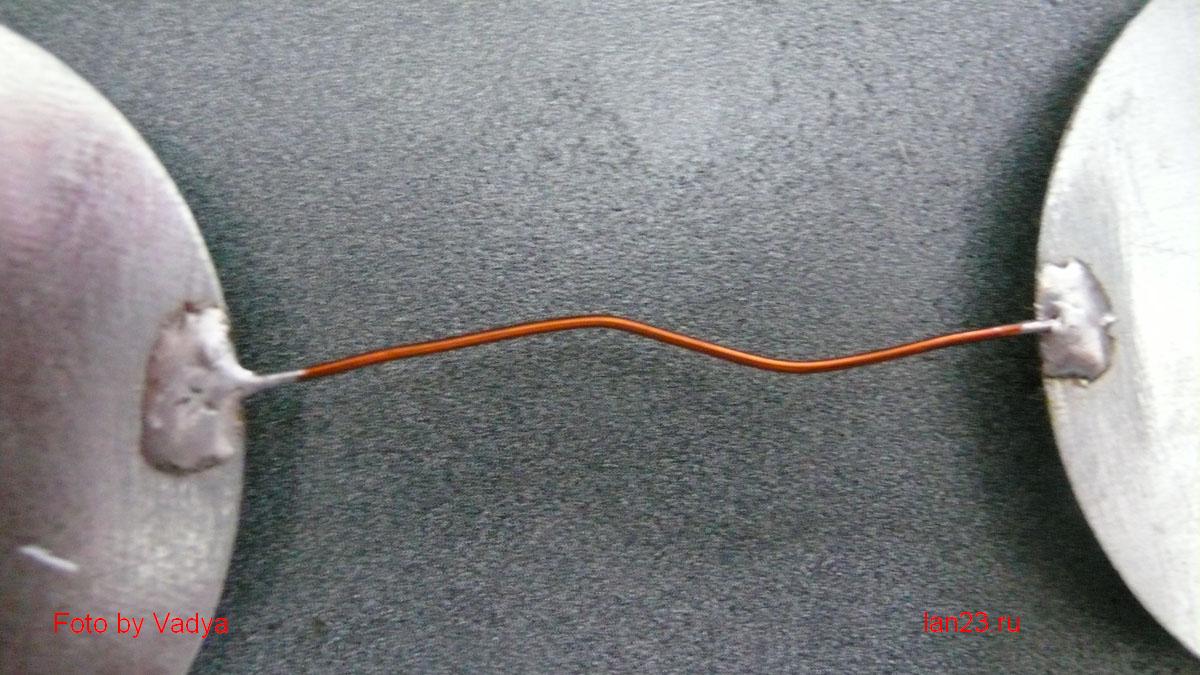

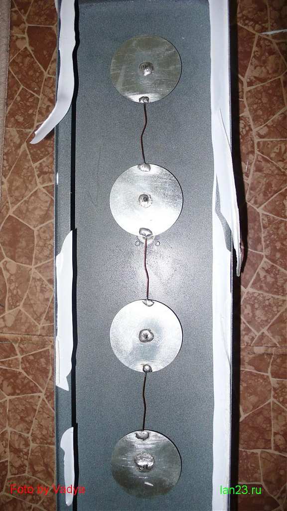

   Для рассеивания сомнений по поводу питания элементов антенны,Vadya вскрыл заводскую антену,и прислал фотки За что ему огромное спасибо!. Фотки заводской антены из нутри.
Стало известно как выглядят согласующие элементы.

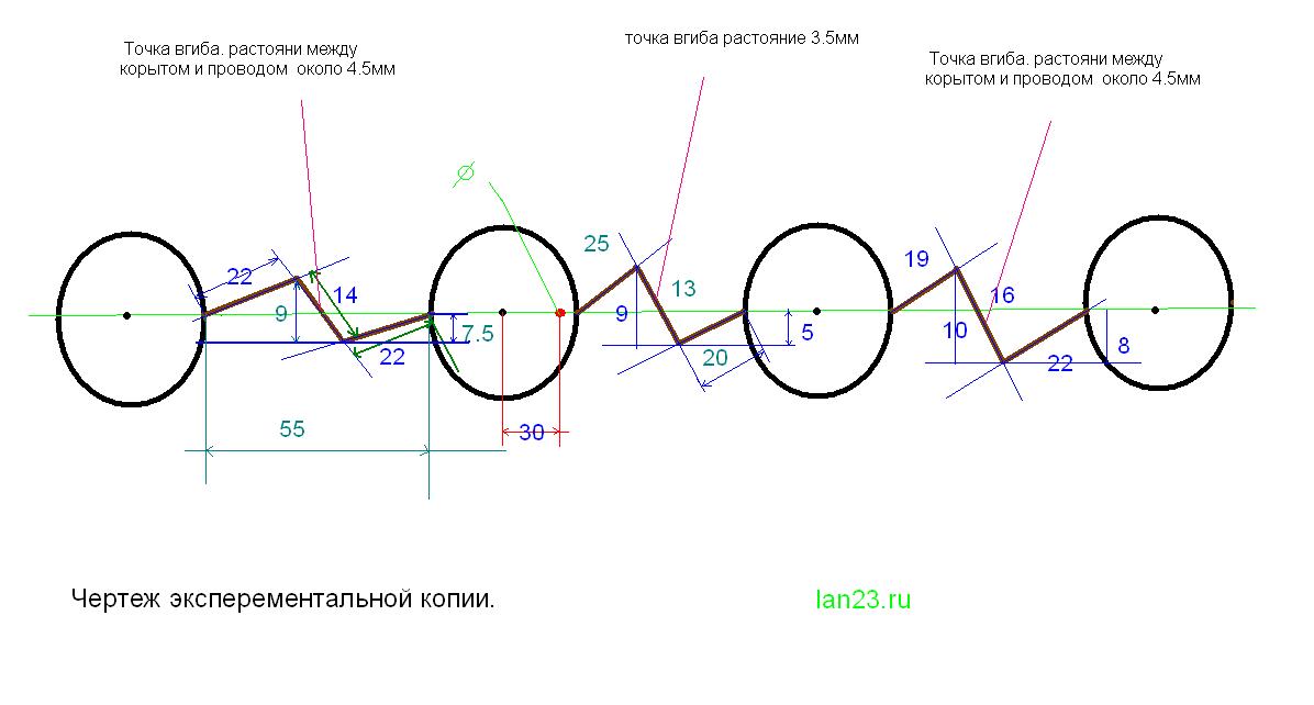

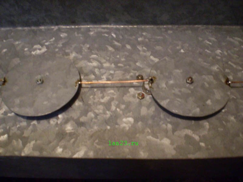

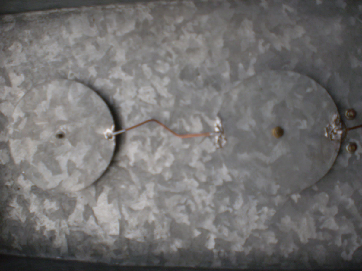

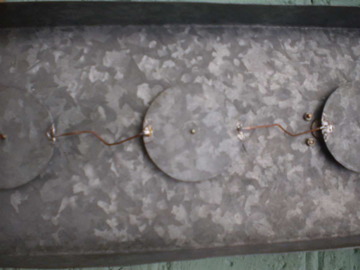

Peeoner заменил "проволочку" на зигзаг.
Разрезал по 62 мм 3 куска проволоки ,диаметром 1.2мм. Провод был в шелковой оплетке,без лака.1.2 диаметр чистой меди.Шелк смотал.Медь зачистил мелким наждаком. Согнул их в виде буквы S или Z,короче змейкой. Так чтобы на блинах оставалось около 1.5-2мм. Припаял, подключил к прибору-КСВ около 1.7. Думал думал. Решил подравнять проволочки. Подогнул центр проволочек ближе к рефлектору. О! КСВ упало! В итоге было достигнут хорошое согласование.Даже лучше штатной антены от длинка))прям как у образцовой нагрузки))) Непонятно какой ущерб это дало усилению антены,но всеже. Вот рисуночек размеров.

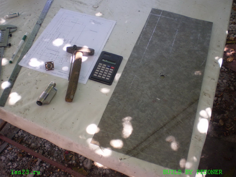

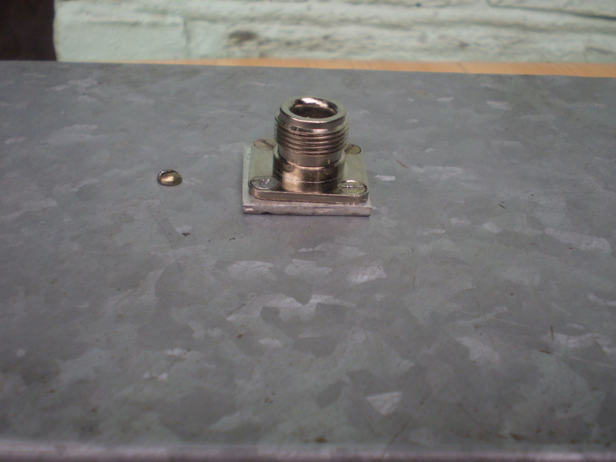

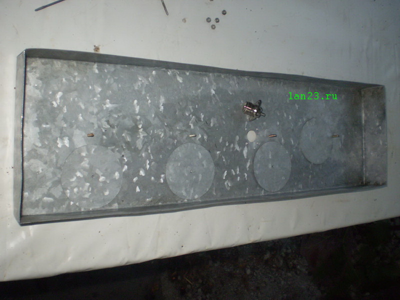

Посеребренной проволочкой диаметром 0.75 мм не удалось согласовать,1.2мм без проблем.1мм нету. По поводу самой конструкции: Вместо гвоздей используеться болты М3.5 длиной 10мм. В корыте сверляться отверстия 2.5мм,нарезаеться резьва. В 3 "блинах" аналогично. В том к которому паяеться разьем сверлиться 3.5 мм. Дырка под штырек разьема 4мм. В куске пластика, толщиной 6мм(коричнево-красный такой) сверлил 4 дырки 2мм с таким шагом, чтобы можно было потом отрезать кусочки и не зацепить отверстия. Потом нарезаю там резьбу.Распилюю их.Зачищаю от заусенцев напильником. В корыто вкручюю болты. Со стороны блинов ложу 2 шайбы,общей толщиной 1мм.Потом накручюю "бонки" из пластика.Места пайки блинов зачищаються,иначе цинк испариться,и пайка будет плохая. Лужу,потом накручюю блины.Контролирую растояния между рефлектором и блином. N конектор у меня не совсем такой как у Бестера.Для того что бы не торчала металическая часть корпуса конектора, со стороны блинов,подложил "шайбу". К сожалению шайба из алюминия,не чего у меня такого толстого не нашлось. Квадрат алюминия с 5 отверстиями под разьем. Теперь со стороны блинов,торчит до 2мм корпуса N конектора.

Коментарий по поводу конструкции заводской антены антены от Игоря Панченко(представителя БЕСТЕР):
Вся "изюминка" этой антенны - проста палки и верёвки, при очень высоких тех. характеристиках: 1.Паралельно последовательное питание, очень простое, без применения сложных делителей и согласующих устройств. 2. Малое количество комплектующих, при простой геометрии. Изготовление штамповкой. 3. Отсутствие симметрирующего узла, на котором часто возникают большие потери сигнала, и как правило требуется настройка.(Для сравнения волновые каналы.) Антенна идеально согласуется с несимметричным фидером. Типовое К.С.В менее 1,4 в диаппазоне 2300-2500 мГЦ. 4. Высокий К.П.Д. антенны, т.к. токопроводящие поверхности имеют большую площадь. Можно использовать практически любой металл.(Для сравнения волновые каналы.) 5. Высокая повторяемость. Практически после сборки антенна уже работает, требутся только небольшая и простая подстройка. Подгибанием фазовращающих линий. 6. Изготовить и настроить такую антенну может пресонал с нулевой квалификацией. (По типу Китайской экономики.)
При изготовление следует помнить,что в конструкции присутсвуют фазирующие элементы,от которых зависит 80% характеристик антены. Без приборов,получить характеристики близкие к заводским нереально.
