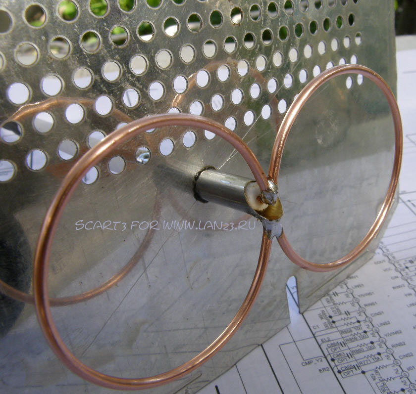

   Вариация на тему Bi-xxx антенн предложил scart3 в теме Bi-Loop антенна (аналог Bi-Quad) нашего форума.

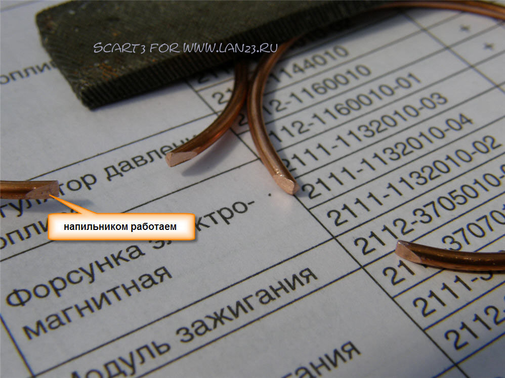

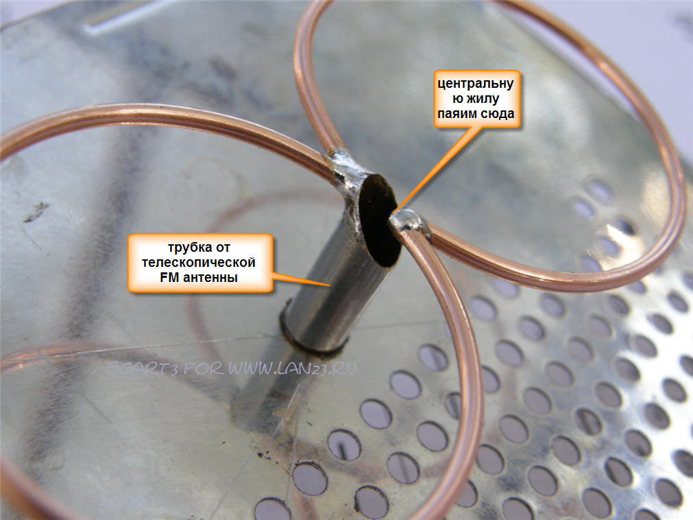

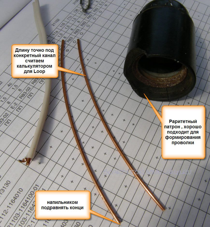

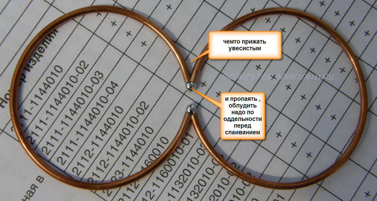

   Чем же данная конструкция замечательна ??? Скорее всего в технологии изготовления в отличии от Bi-Quad - окружности проще гнуть чем квадраты :)
Bi-Loop Bi-Loop Bi-Loop Bi-Loop Bi-Loop
   Конечно данная конструкция представлена очень подробно в фотографиях и комментариях особо не нуждается. Расчет Bi-Loop - Building the bicircle кому уж очень интересно.

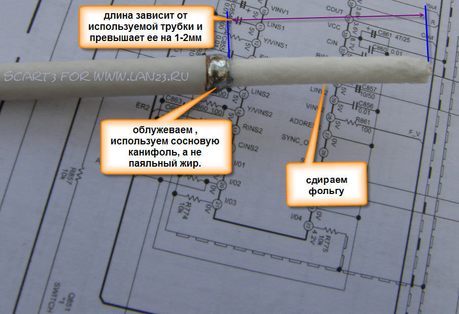

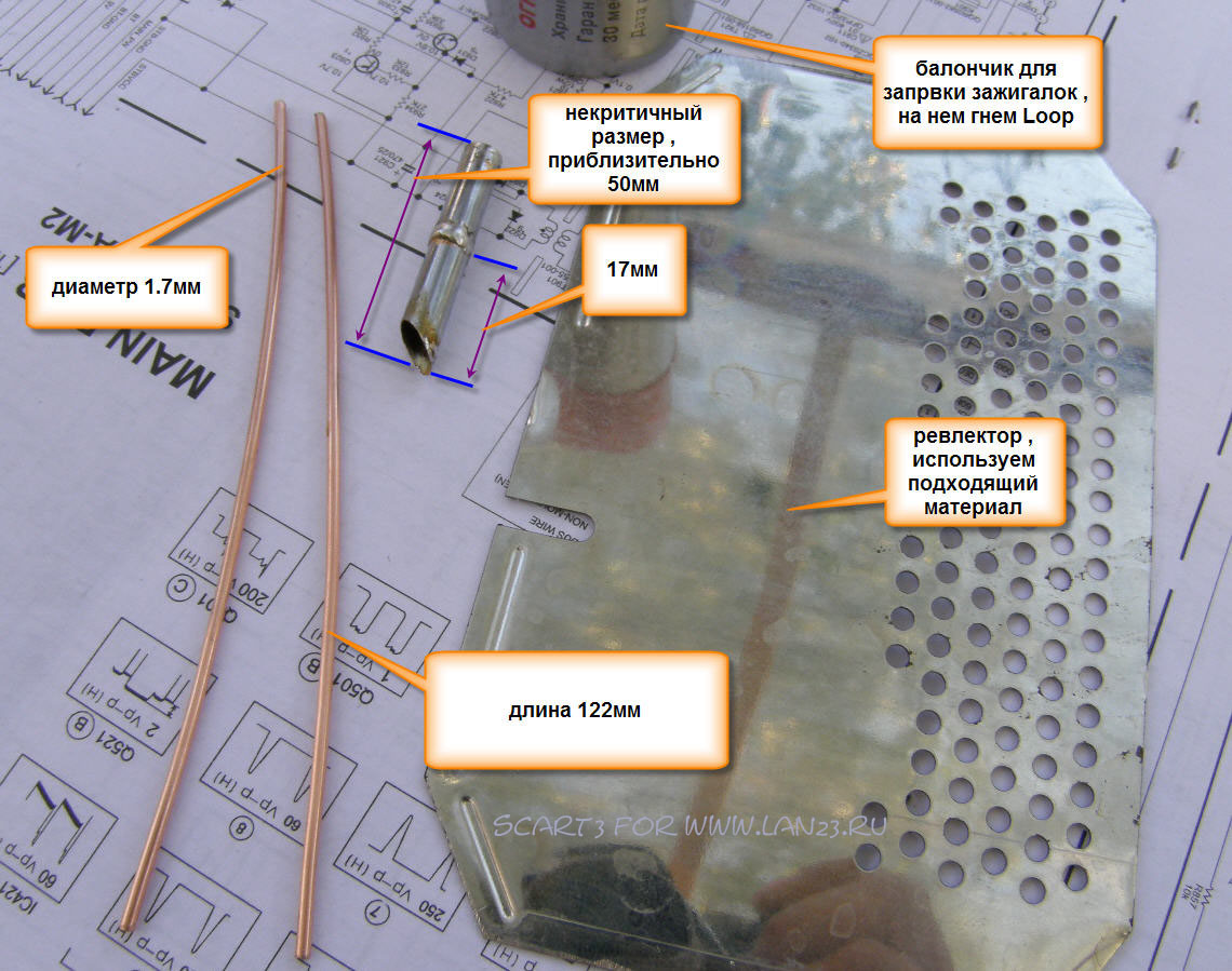

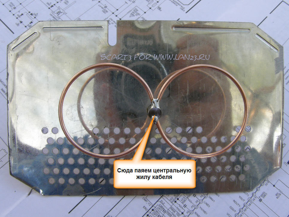

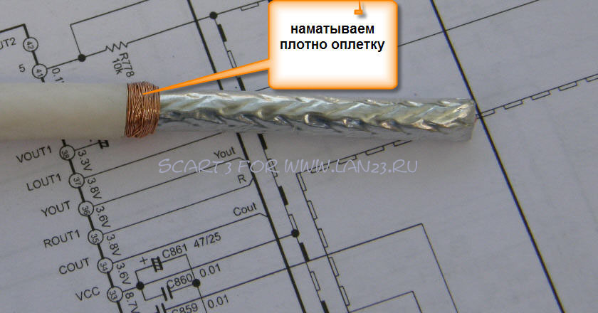

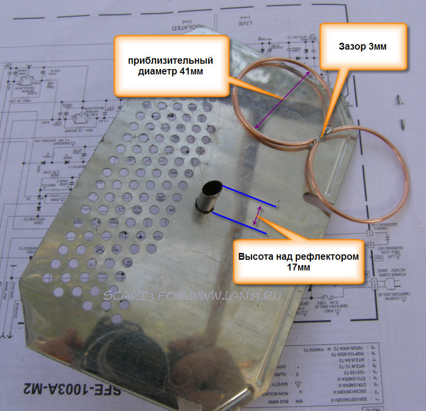

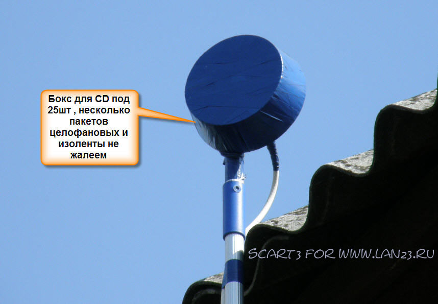

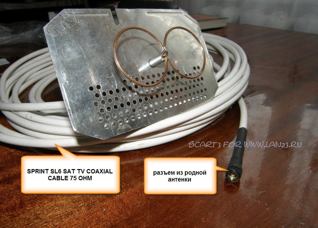

   Окончательный вариант сботки и установки антнны ниже. Использовался медный провод 1.7мм диаметр, 2.5 мм2 сечением.
