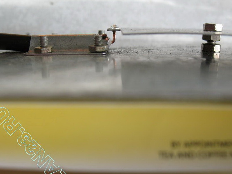

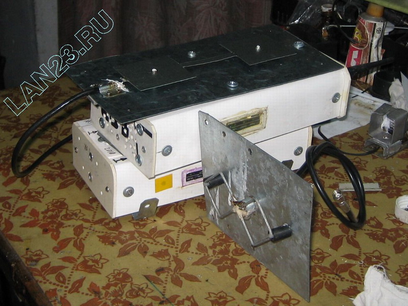

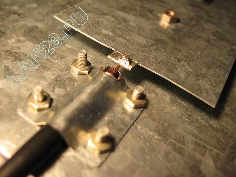

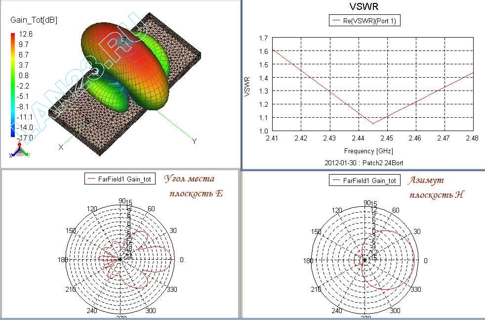

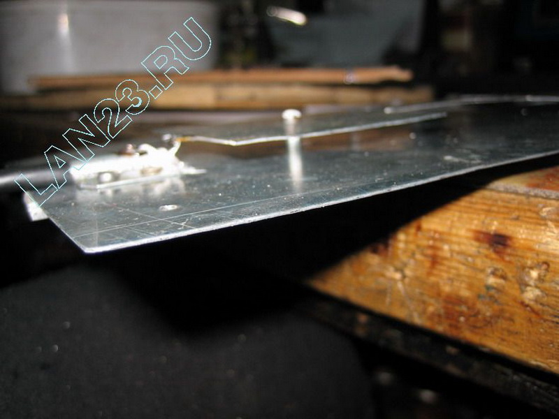

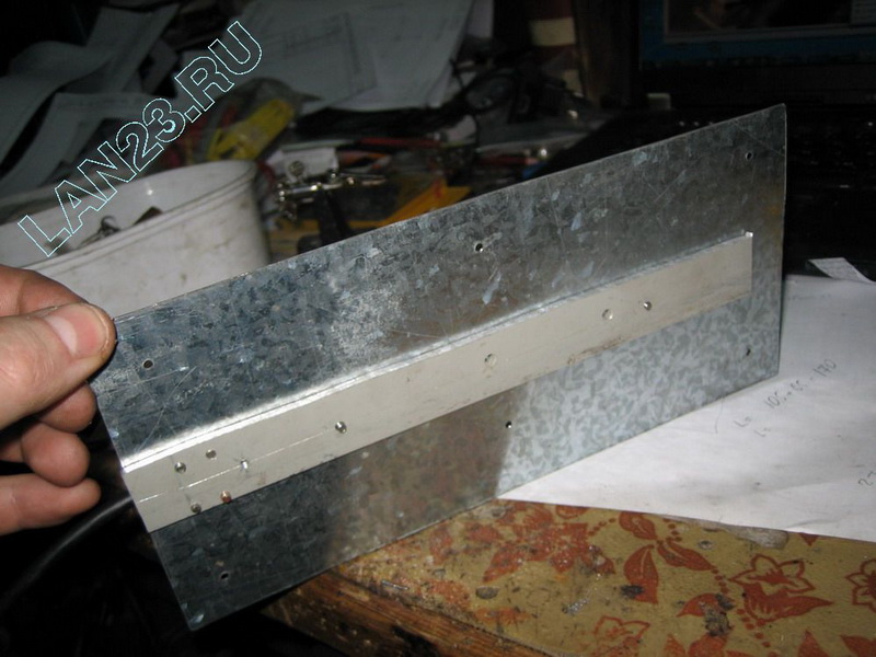

Патч двойной 12,6 dBi    Антенна состоит из двух патчей размером 55.8*50 мм, высота установки над рефлектором 6 мм (зазор). Крепятся к рефлектору по центрам патчей винтами М3 (h=10 mm). Соединительная линия 58.4*7 мм, лепесток запитки 4*7 мм( точка подключения центральной жилы кабеля RG58 d=1 mm, в 2-х мм от края патча). Расстояние между центрами патчей 114.2 мм. Рефлектор 240*110 мм. Rвх = 50 Ом.
   Если установить по краям рефлектора бортики h= 20 mm ( под 90 градусов ), то частота резонанса понижается с 2445 МГц до 2425 МГц. Для устранения этого нужно, вместо подключения к лепестку запитки центральной жилы кабеля( d= 1 mm), впаять провод диаметром 2 мм, длинной 3 мм, а уже к нему с минимальной длиной припаивать ц. жилу RG58. Либо можно лепесток запитки увеличить до 6*7 мм и на удалении 2 мм от патча согнуть под 90 гр вниз к рефлектору ( на высоте 3 мм от рефлектора к лепестку припаять ц. жилу RG58, минимальной длины -1/1.5 мм). Установка бортиков понижает тыловое излучение на 5 дБ и увеличивает фронтальное на 0.3 дБ. Рабочий сектор азимута по уровню минус 3 дБ - 70 градусов, угла места - 26 градусов. Патчи вырезаны ножницами по металлу из оцинковки толщиной 0.5 мм.
