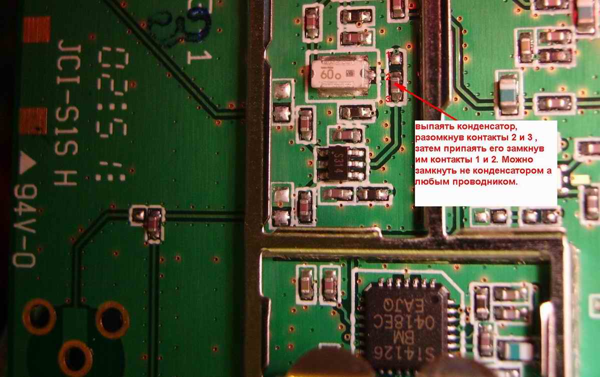

   Экспериментируя с точкой доступа D-link DWL 1000AP+ столкнулся с проблемой подключения наружной антенны к этой точке доступа (ТД). Т.к. она имеет 2 выхода на антенны и сигнал распределяется между ними поровну, в результате чего гасится. Программное переключение антенн не работает. Выбираешь в утилите левую или правую антенну, а сигнал все равно идет на обе. Решил перепаять точку доступа под одну антенну, по аналогии с описанной здесь схемой для DWL-900AP+ http://www.nag.ru/2003/0921/0921.shtml

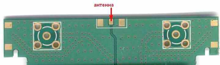

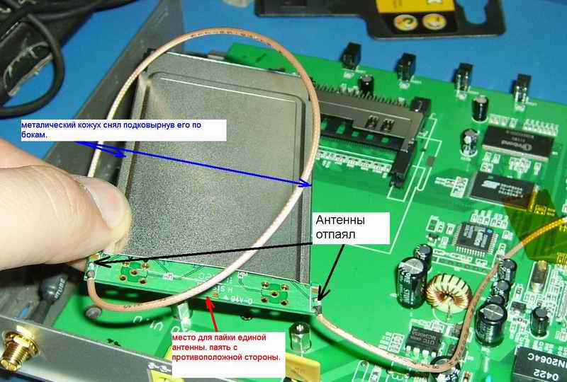

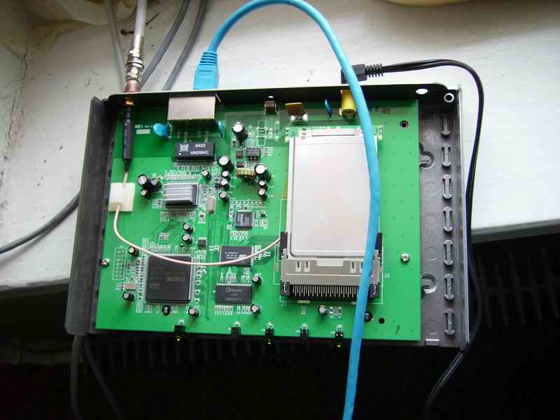

   Выкладуваю несколько фоток для тех кто решится на доработку ТД DWL 1000AP+ Результат превзошел все ожидания. Скорость возросла в 3,5-4 раза. Перепайка превращает дешевую внутриофисную точку доступа в оборудование прекрасно работающее на большом расстоянии (в моем случае расстояние от ТД до клиента 2,5 км) с внешними антеннами. Ее цена 36 у.е. соизмерима с ценой PCI адаптера, а возможности на порядок больше. DWL-1000AP+ DWL-1000AP+    Размер конденсатора очень маленький, соизмерим с песчинкой. Лучше найти лупу или микроскоп для работы с ним. Я использовал цифровой фотоаппарат вместо микроскопа. Конденсатор удалось сковырнуть раскаленной иглой. Нужные контакты я замкнул каплей олова, т.к. припаять конденсатор на новое место не смог. Две стандартные антенны отпаиваем, и припаиваем единственную антенну на контактную площадку расположенную посередине с противоположной стороны платы DWL-1000AP+ DWL-1000AP+    После переделки в настройках точки доступа можно выбирать любую антенну, сигнал все равно будет идти на одну антенну, в нашем случае внешнюю.
