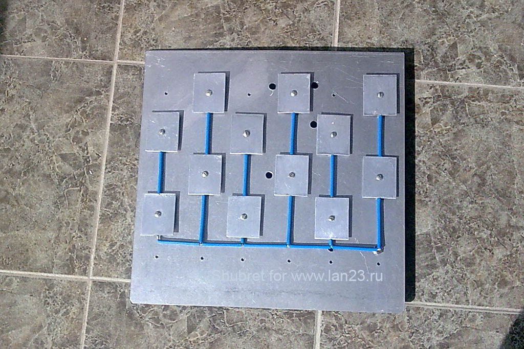

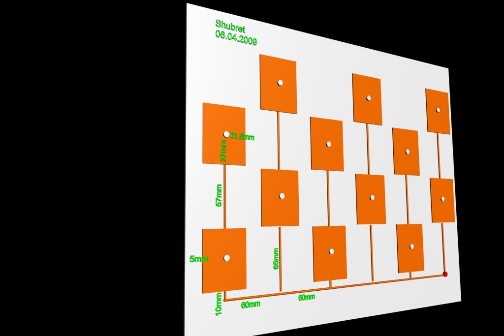

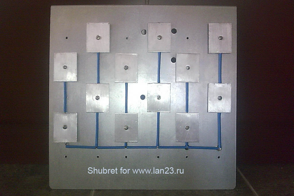

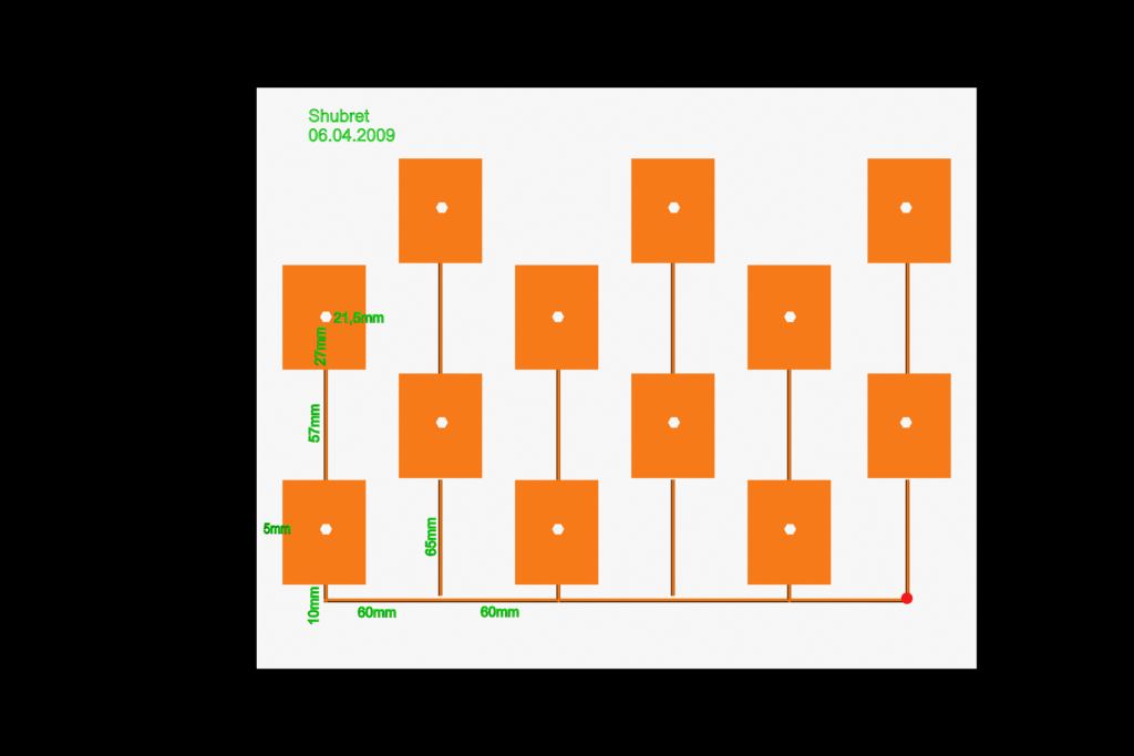

   Размеры рефлектора 360 х 300 мм. Надо немного сдвинуть группы патчей на 1.5...2 мм. Вместо 60 мм сделать 58…58.5 мм, величина установки вибраторов чередуется размер 56 и 60 мм (на фото видно) и антенна используется на 11 канале (2462 МГц). Усиление конструкции порядка 17,8dBi, что совсем не плохо !!! В заключении, все размеры в моделе модернизированной ФА-20 в IE3D. Вопросы и ответы в теме форума.
