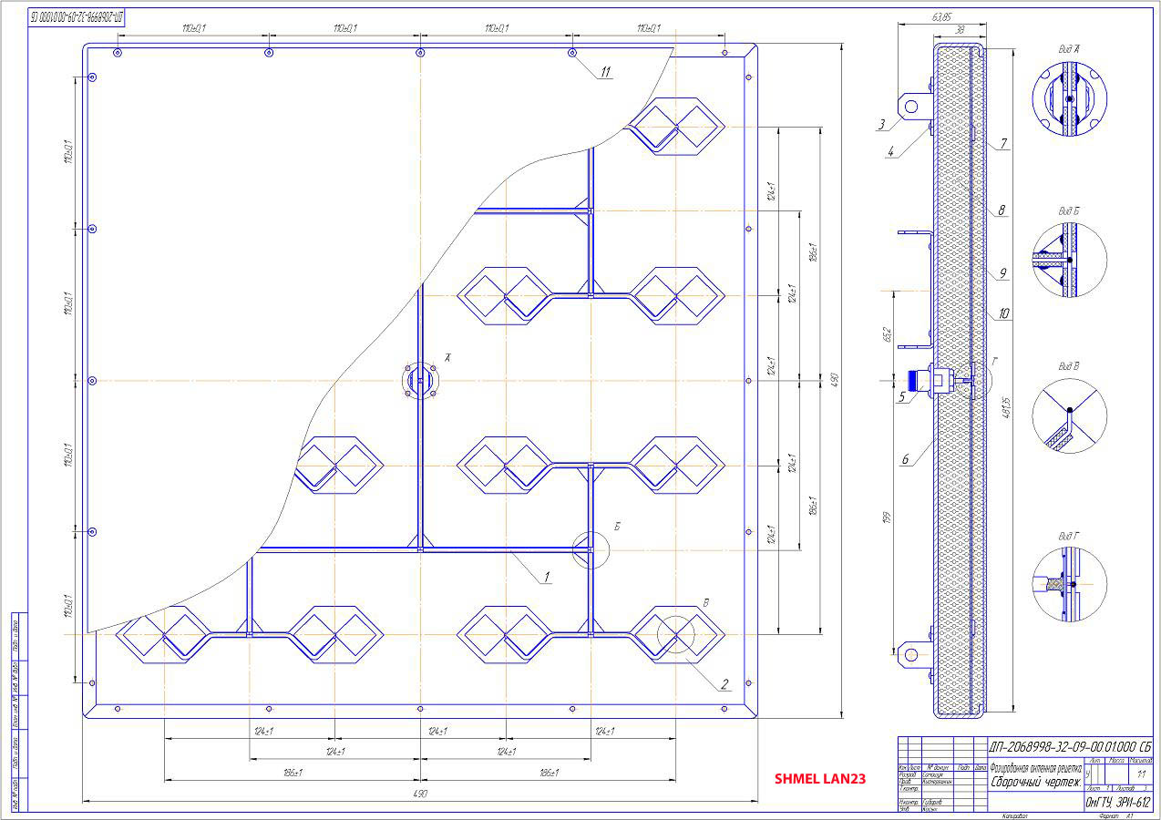

   Представляю вам урезанный вариант моего дипломного проекта "фазированная антенная решетка диапазона 2400-2480 МГц". Разработал я панельку на 20 дБ (23 дБи). При расчете я постарался обойтись применением доступных материалов , пенополистрол (пенопласт), медь, АМГ и оцинкованная сталь. Излучатели - это диапазонные антенны (именно так эта антенна и называется, от разработчика, а не биквады, и прочее). Самая важная часть - это система питания, система питания очень удачно разработана, но подробно описывать не буду, только если уж кому-то очень-очень будет интересно. В общем смотрите картинки и читайте описание конструкции. Будут вопросы, отвечу. Антенна не предназначена для повторения на кухне :)
   Ниже приведены документы из дипломного проекта. Есть практическое исполнение, но не всей решетки, части, из двух излучателей. Клик на фото для увеличения.
FAR-20 FAR-20 FAR-20
   ОПИСАНИЕ КОНСТРУКЦИИ
   Разработанная антенная решетка состоит из рефлектора, системы излучателей, системы питания, также разработаны узлы крепления.
   Каждый излучатель представляет собой плоскую конструкцию, выполненную из листового материала (материал медь, толщина 0,3 мм по ГОСТ 495-92) методом штамповки. Для изготовления предусмотрен способ изготовления излучателей парами, соединенными друг с другом полосой, ширина которой 5 мм.
   Система питания выполнена на основе микрополосок. Каждая микрополосковая линия изготовлена из коаксиального кабеля (РК-50-3-11, РК-50-4-11, РК-75-4-11 по ГОСТ 11.326.0-71) с удаленной внешней изоляцией и оплеткой, расположенного над заземленной пластиной. Центральная жила паяется к излучателю припоем ПОСК61 ГОСТ 1499-74.
   Рефлектор представляет собой конструкцию, изготовленную из листового материала, сплава алюминия АМг5 толщиной 3 мм, ГОСТ 21631-76. Для придания жесткости, рефлектор имеет бортики с загнутыми во внутрь краями, на которые, в дальнейшем, крепится защитный обтекатель антенны. Рефлектор также выполняет функции несущей конструкции, или корпуса антенны. С обратной стороны рефлектора прикреплены узлы крепления антенны.

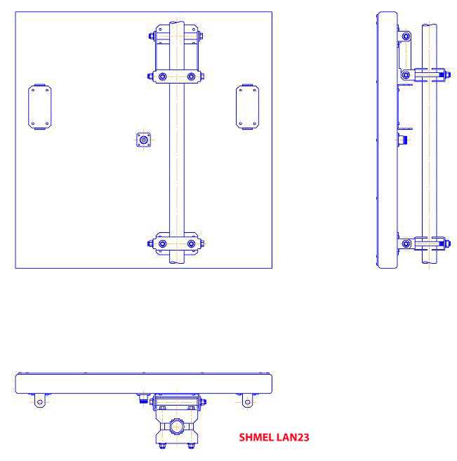

   Узлы крепления выполнены из стали оцинкованной, ГОСТ 14918-80, толщина 2 мм, группа ХШ. Разработанная система крепления позволяет изменять поляризацию антенны путем перестановки узлов крепления к мачте и поворотом всей конструкции на 90град, а также менять угол наклона антенны от 0 до 10град. Юстировка антенны по азимуту происходит путем поворота закрепленной антенны на трубе-стойке при ослабленном креплении.
   Пространство между рефлектором и излучателями заполнено пенополистиролом (пенопласт) ГОСТ 15588-86. Между системой излучателей и пенопластом вклеен слой ударопрочного полистирола УПМ - 703Э толщиной 1 мм, ГОСТ 28250-89. Такая мера продиктована необходимостью выровнять поверхность пенополистирола, а также обеспечить возможность закрепить излучатели с помощью клея АДВ-46 (ТУ-2252-075-22736960-2003), предназначенного для приклейки пенополистирола (пенопласта), полистирола к стальным поверхностям.
   Для подключения РЧ кабеля на антенне установлен прижимной приборно-фланцевый разъем типа N242F под кабель РК-50-3-11. Заземленная пластина полосковой линии выполнена из материала излучателей и имеет ширину 5 мм. Паяются между собой эти пластины встык. Также под место соединения припаивается треугольная площадка размером 20х20х20 мм.
   Обтекатель (защитный кожух) антенны выполнен из стекловолокна ГОСТ 19170-2001 толщиной 2 мм с полиэфирным наполнителем.
фото от estqwerty    Комментарии автора разработки : ...повторить конструкцию можно, но достаточно сложно, сложнее чем на текстолите (в данной конструкции СТЕКЛОТЕКСТОЛИТА НЕТ !!!) требует кропотливой работы. Это вырезка 8 пар излучателей, можно даже из фольги, если есть на что клеить, потом система питания - полосковая линия на основе коаксиального кабеля. Будет время, попробую упростить систему питания... на фото от estqwerty пробная пара излучателей.
