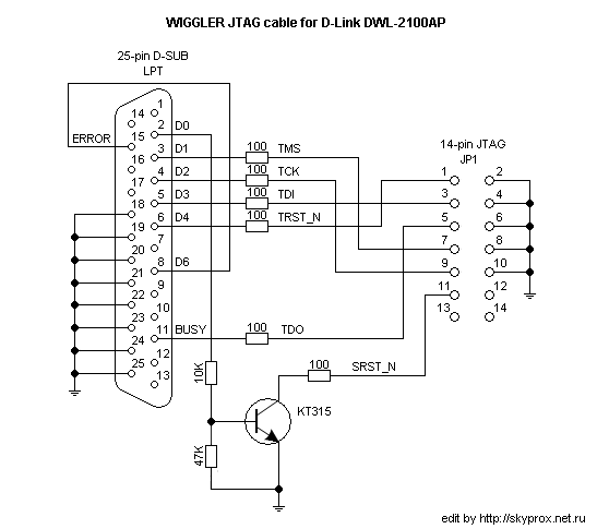

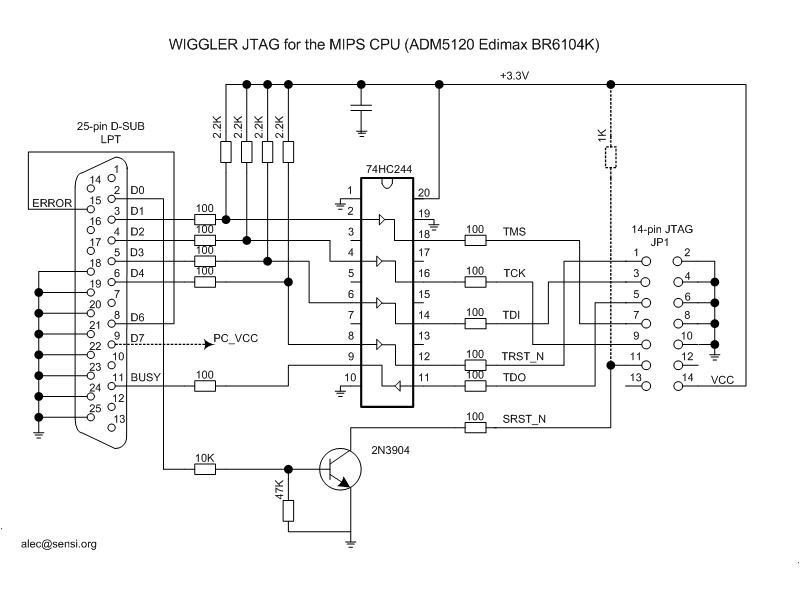

Первое что я сделал-это собрал схему для подключения точки к LPT разъёму компьютера.

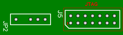

Я собрал второй вариант более простенький и отлично работает. Впаивал резисторы прямо в разъём. Этот вариант капризен к длине кабеля чем меньше тем лучше! И не больше 10 см!! Вторым концом припаиваемся к контактам помеченным J5 (у ревизии А3 и А4)
