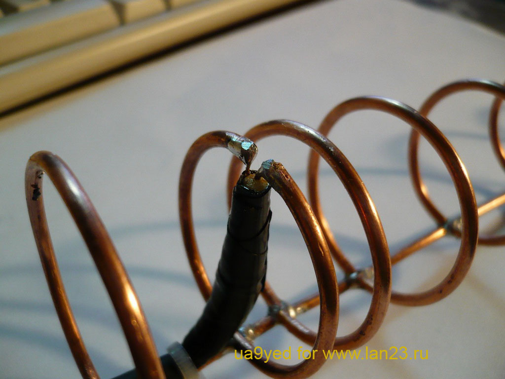

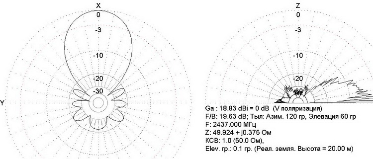

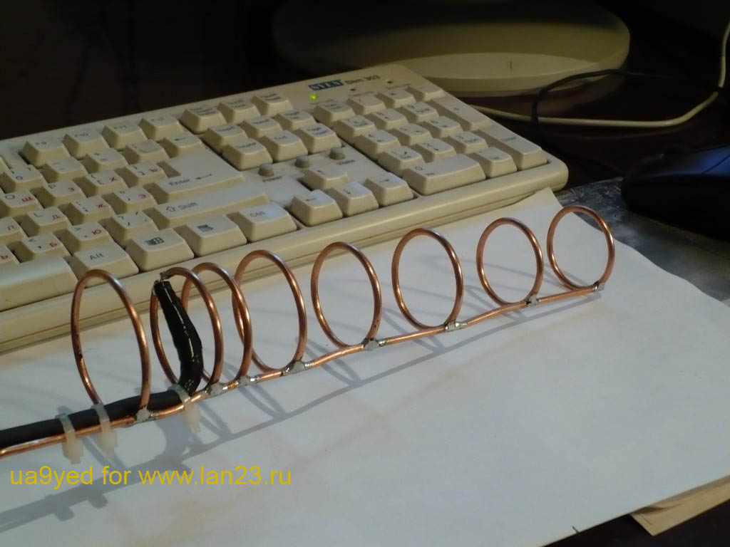

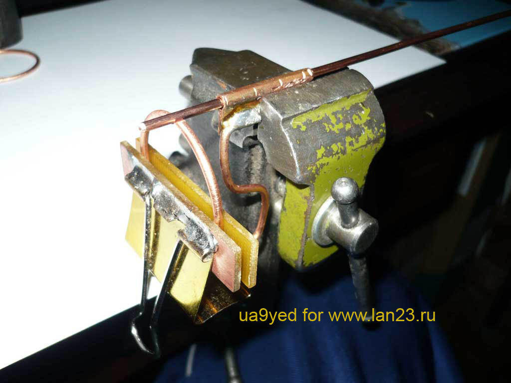

   Эта антенна моделировалась в MANNA в сравнении с Yagi она явно выигрывает по усилению, и при этом, легко повторяемая!!! Симметрирование я не делал.

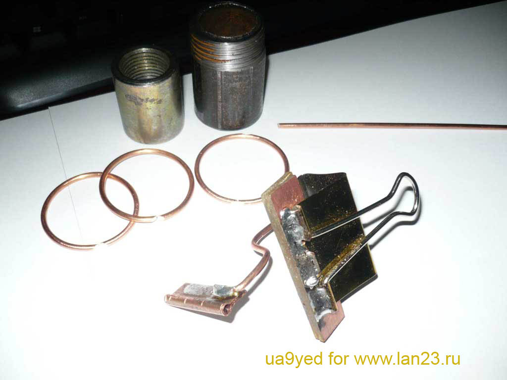

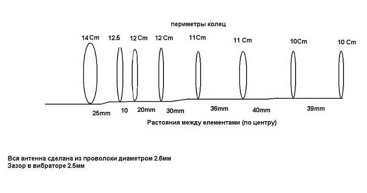

   Диаметр проволки 2.6мм (центральные жилы кабеля КМБ). Кольца гнул на оправках (железные трубы, обрезки), отрезав заранее точную длинну ровного отрезка проволки (Периметры колец)! Для пайки колец на спицу использовал приспособление из канцелярской прищепки.

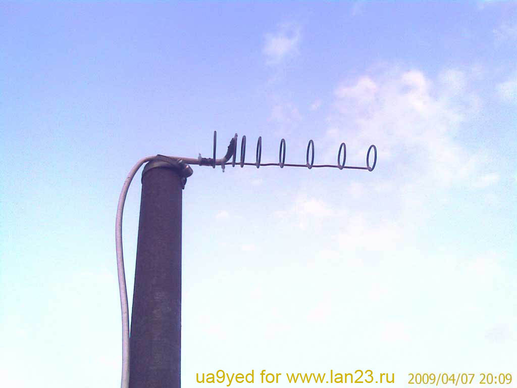

   Крепление антенны (как и все яги) - обычно автомобильным хомутом (задний конец загнут крючком).
   Эта антенна уже второй год висит у моего знакомого, и сгниет она не раньше чем китайский кабель (RG58, 13 метров) которым она запитана. Расстояние ~1.5км, на микротике я его вижу -74 дБ (48Mbps), адаптеры DWA 520G! Сначала антенны закрывали пластиковыми бутылками! А потом просто лаком. В дождь я не помню чтоб у кого-то сигнал напрочь упал.
