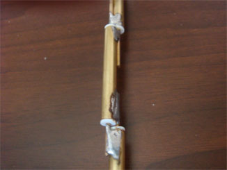

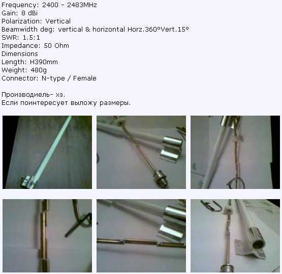

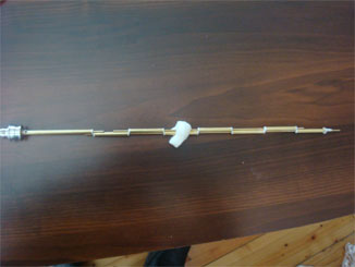

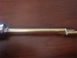

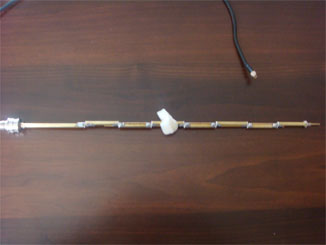

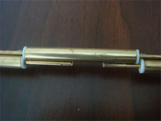

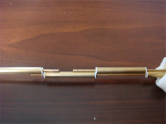

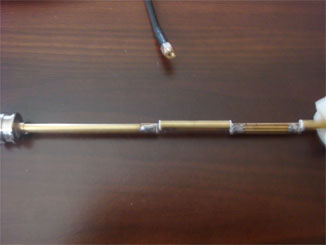

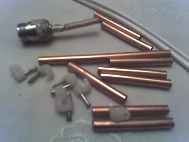

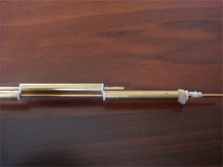

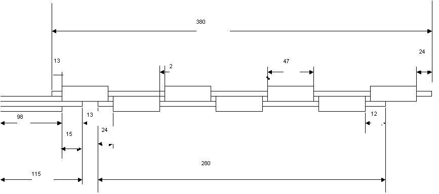

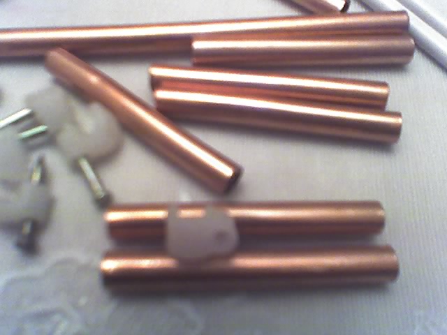

OA-08 Omni Antenna    Материал-латунь.
Труба 6мм - 1шт.-98мм
7шт.-47мм
провод 2мм - 1шт.-115мм
1шт.-280мм
1шт.-380мм
Уточнение- зазор между 1 и 2 елем. 3мм.
   Волновое сопротивление должно быть 50 ом.
для внутреннего диаметра 5,7мм диаметр провода по расчету получается 2,476мм
для внутреннего диаметра 5,6мм диаметр провода по расчету получается 2,432мм
для внутреннего диаметра 5,5мм диаметр провода по расчету получается 2,389мм
для внутреннего диаметра 4,6мм диаметр провода по расчету получается 2мм
   Размеры :
