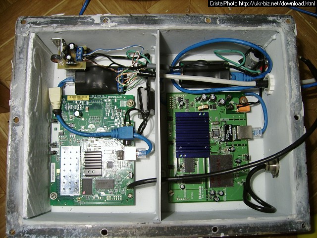

   Несколько вариантов было предложено и рассмотрено в теме PoE (очередная идея) нашего форума. Что получилось у neevgen представлено ниже. Данную конструкцию можно применить не только с DWL-2100AP, но и с прочими девайсами - у кого есть фантазия проблем не будет. Для указанной ТД вполне достаточно +5В 1А.
Преобразователь на LM-ке Переходник UTP на UTP распарованные провода Фильтр на выходе преоброзователя для ТД1 Фильтр на выходе преоброзователя для ТД2 Переходник UTP на UTP без распаровки ТД1 ТД2 Коаксиал к антенне от ТД2 Коаксиал к антенне от ТД1 PoE_handmade

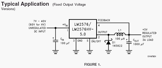

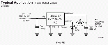

   Для решения задачи были выбраны ИМС импульсных преобразователей LM2576.pdf (750.5 Кб) и LM2577.pdf (890.8 Кб). Схемы включения ниже (из PDF файлов). Проще оказалось собрать на ИМС LM2576 - меньше обвязки. Все видно на фото (при наведении курсором - комментарии или ссылки). При помощи одного преобразователя запитаны сразу ДВЕ ТД.

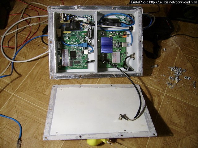

   Комментарии от автора конструкции : В общем, питание по свободным витым парам, до точки метров 20. Питание подаю от блока 12 вольт 3А импульсник. Микросхема стабилизатора LM2576, 5 вольтовая. ИМС с небольшой пластинкой в качестве радиатора, практически не греется, а уж прикрученая к железному корпусу вобще холодная.
PoE_handmade
   Все это выполнено в виде аутдор конструции, на крышке корпуса антенна.

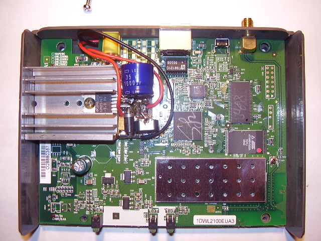

PoE для DWL-2100 вариант 2.
Импульсный преобразователь 5В 3А PoE_handmade
   Схема выполнена на ИМС LM2576T (+5В 3А). Радиатор небольшой. "Снизу" подавал +14,7В 0,7А при +5В и 2,25А на выходе стабилизатора. Индуктивность использовал 220мкГ, т.к. 100мкГ не оказалось под рукой с нужным сечением провода. При указанных выходных параметрах преобразователя можно уменьшить размеры радиатора в два раза.
