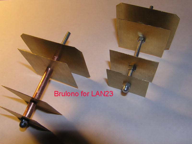

   Материалы : в качестве рефлекторов - фольгированный стеклотекстолит, вибраторы - листовая латунь. Размеры одного патча приведены ниже, расстояния между вибраторами описаны в Конструкция MD24-12 антенны, как и аналогичные этапы построения.

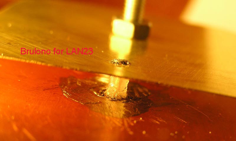

  • припаял трубку с одной стороны длинной 20 мм
  • с другой не пропаивал
  • приготовил кабель RG-58 A/U
  • вставил в трубку и припаял , излишки припоя удалил
  • припаял вибратор, излишки припоя удалил
  • получилась такая конструкция
  • всю антенну аккуратно покрыл цапонлаком

       Изготовляем вторую такую же антенну. При установке на общий держатель разворачиваем друг относительно друга анетнны на 90град в горизонтальной плоскости (относительно точки запитки каждого патча - т.е. относительно оси крепления вибраторов), например - нижний патч запитка снизу, верхний патч запитка справа. Подключаем двумя коаксиальными кабелями к точке доступа. Такой же "комплект" (с такой же запиткой патчей) ставим на вторую сторону линка.
