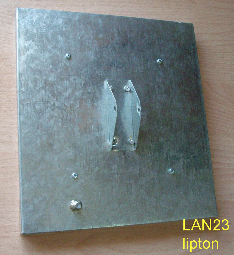

   Давно уже порывался сделать, но как то руки не доходили…
   С самого моего первого раза изготовления антенны «Бестер сектор 16-65», я был приятно удивлён простотой конструкции и её отменной повторяемостью! Вот и решил не изобретать велосипед, а на основе этого сектора сделать такую панельку…
   Я сделал всего два экземпляра и оба не пришлось настраивать вообще! Всё было сведено просто к проверке КСВ в рабочей полосе. Это говорит о том, что при соблюдении размеров и аккуратности при изготовлении, повторяемость 100% даже без приборов. Считаю, что это самая простая в повторении конструкция из представленных на этом сайте аналогичных антенн.
Измеренное усиление – около 16 дБи.
Полоса по уровню КСВ 1,5 - около 2350-2520 МГц. Весьма широкополосна!
   В моделировщиках антенна не просчитывалась, просто тупо собрал и всё пошло! Как то верил, что заработает на ура.

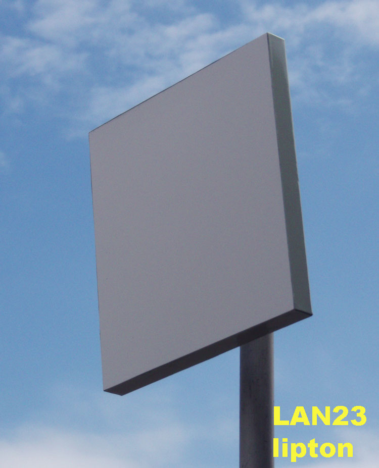

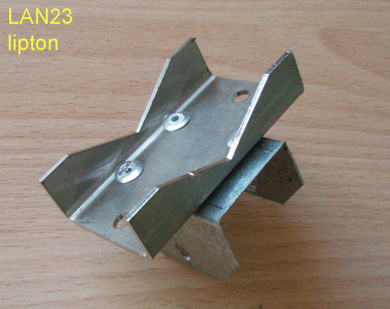

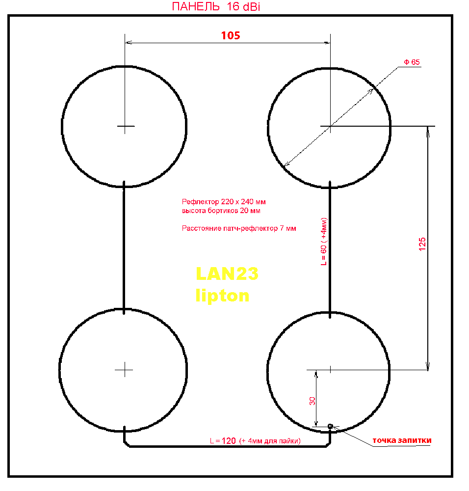

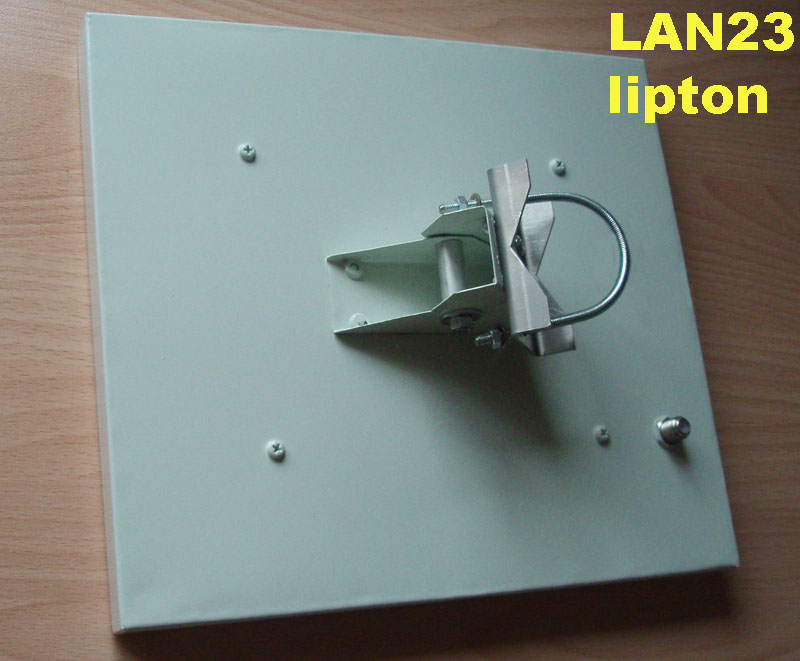

Корыто из оцинковки 0,8мм. Поворотный механизм 1мм. Кронштейн под хомут – нержавейка 2мм. Линии из провода 1,6-1,8мм (не критично). Гнуть и подгибать ничего не надо. Радом (защитный чехол) из рекламного пластика 2,5мм + плёнка «рокал». Всё остальное видно на фото и чертеже. Запитка - правый нижний патч 30мм от центра. Смотреть чертёж и "Бестер сектор". Если есть КСВ метр, то можите подстраивать конструктивом район запитки. Всё остальное делает только хуже.
   Вывод таков:
1) Если есть приборы для настройки КСВ, то запитку лучше делать посредине нижней линии, но в таком случае, антенна требует настройки (подгибание линий, КСВ плавает в пределах 1-2). Если приборов нет, то только по варианту из первого поста! Тем более, что каких либо закосов ДН на стандартных частотах по первому варианту антенны, не обнаружено.
2) Рефлектор должен быть с бортами высотой, указанной в чертеже, изменение высоты, или отсутствие бортов, ухудшало параметры антенны. Можно делать без бортов, но тогда, чтоб примерно сохранить усиление, нужно увеличить размер рефлектора на (примерно) 10мм в каждую сторону. Плюс возникнет проблема с радомом (если нет термопласта)!
3) Заметное улучшение удалось получить при разносе между центрами патчей: 105мм по горизонтали и 125мм по вертикали (доводил до 130мм). При других размерах в лучшем случае так же, а в большинстве случаев только хуже, падает усиление.
   Разнос по вертикали 125 мм позволяет делать линию между патчами ровной без загибов, при этом усиление - почти максимальное.
