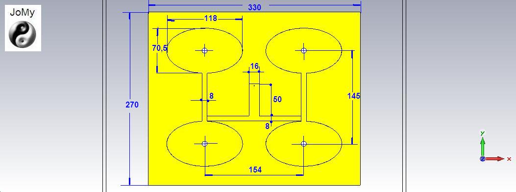

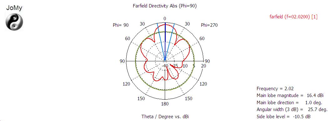

   Из темы форума Панельная 3G антенна. Теоретическая разработка JoMy.

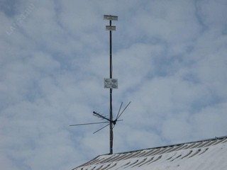

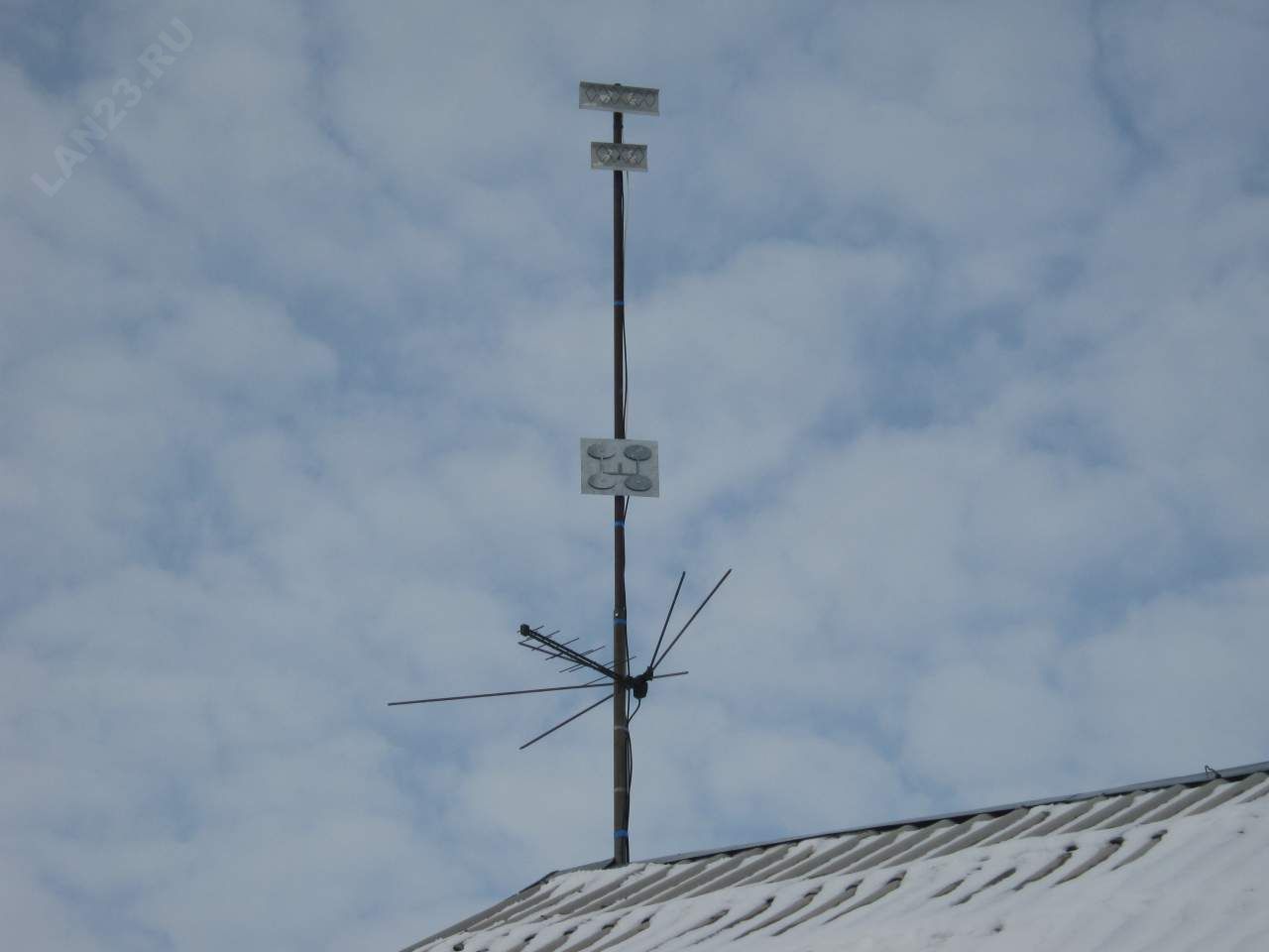

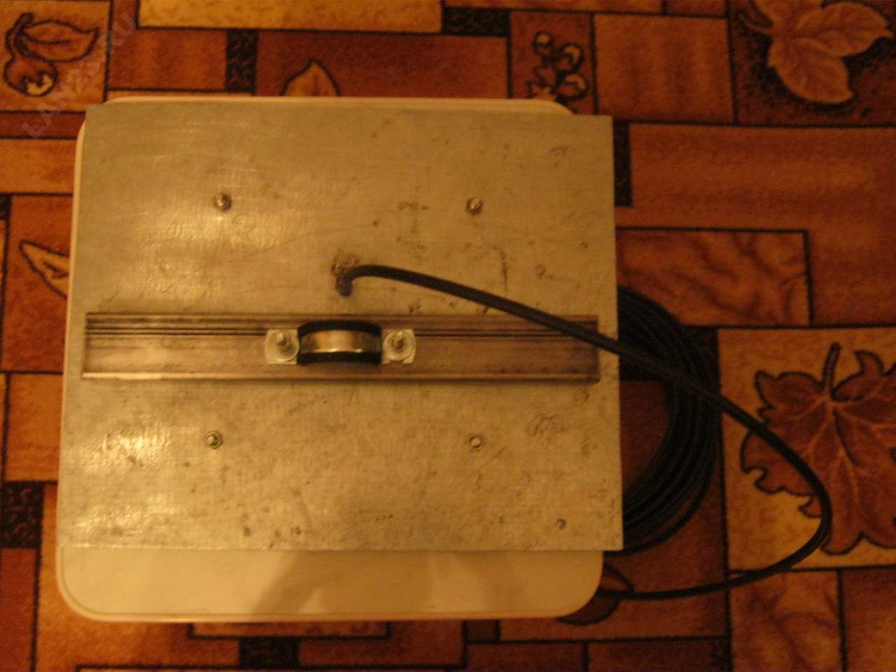

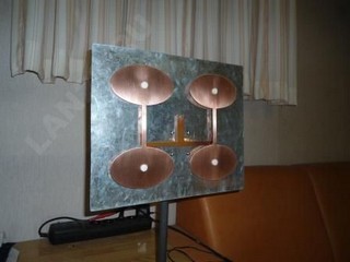

Постановка задачи - связь на морском судне :

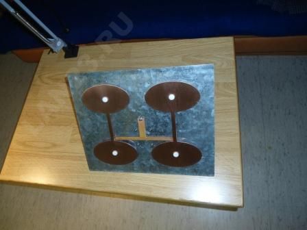

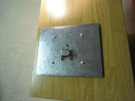

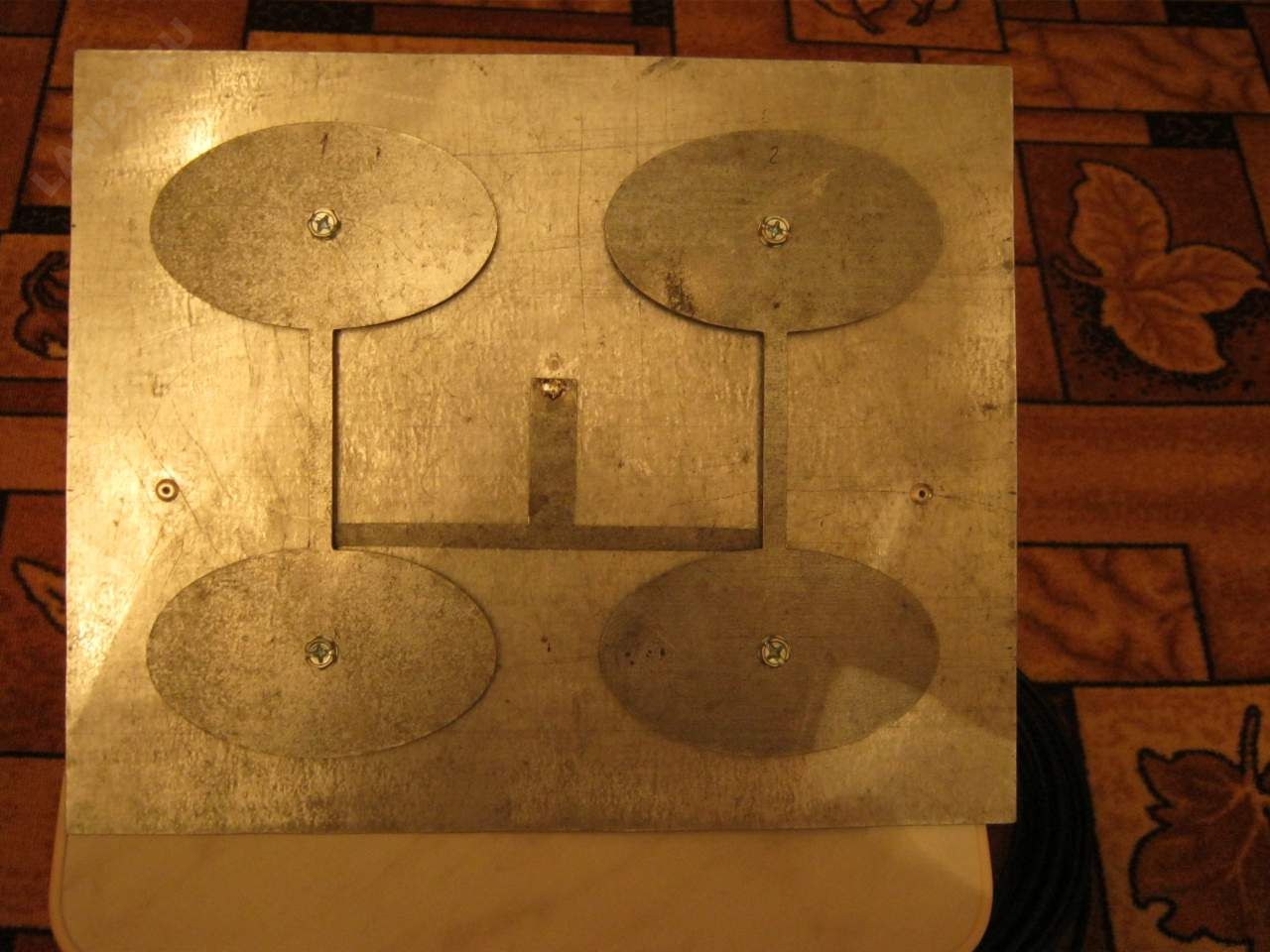

нужна антенна 3G - 1935-2140 МГц на 16dBi. Работаем автономно и далеко. Расстояние до БС около 15 км, сигнал – UMTS и HSPA по данным интернета 2100 МГц. Из материалов имеется только оцинковка 0.5 и 0.7 мм и немного медного листа 0.7 мм, болты и гайки тоже есть. На данный момент изготовлена и работает одна антенна – тройной би-квад иногда со скоростью 200 кбит/сек., вечером не более 30, max. 3 пика HSPA. Но 3мм проволоки больше нет и вся надежда на железо и широкополосный патч.
Panel 3G Panel 3G Panel 3G Panel 3G
   Практическая реализация выполнена двумя авторами - смотрим тему форума.
