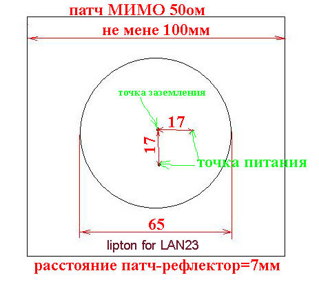

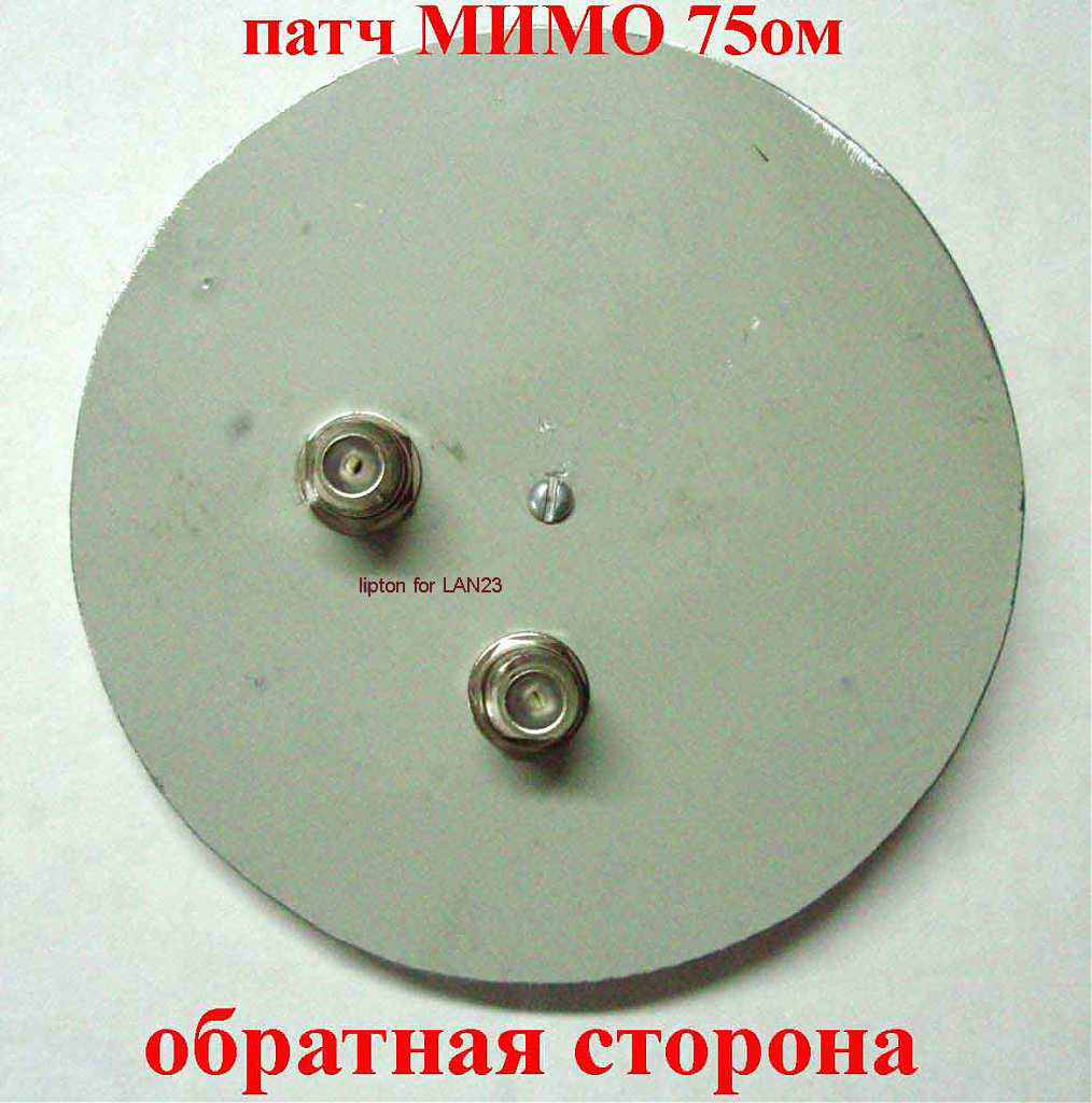

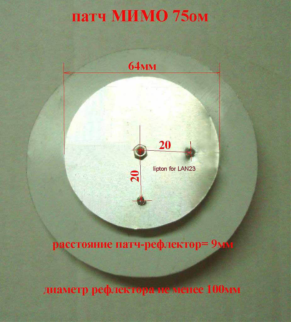

   При разработке сектора МИМО (двухполяризационного) на патчах, была сделана пробная антенна.
Поляризация линейная, горизонтальная + вертикальная.
Расчётное усиление 9,5 дБи.
Угол раскрыва ДН около 73 град.
Полосу по КСВ видно на графике.
   Ниже на картинках два варианта на 75ом (именно такой будет использоваться в шестиэтажном секторе) и на 50ом (такой можно установить в 4 этажа). Фактическое усиление точно не померил, всё спешил, сравнивал с "правильной" банкой по напряжению поля с 10ти метров. Получил прирост около 2,5-3 дБ относительно своей банки. Главное было сравнить, нет ли проигрыша по усилению в сравнении с патчем с одиночной запиткой, результат положительный.
