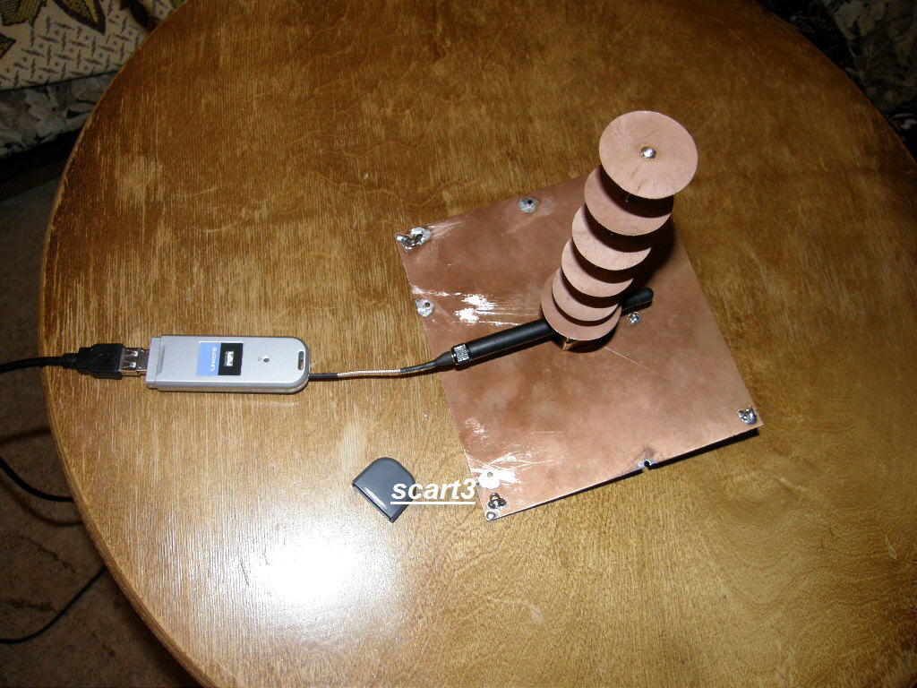

   После изготовления цилиндрическая импедансная замедляющая структура проведем эксперимеент. Суть на фото ниже.
PatchYa PatchYa PatchYa

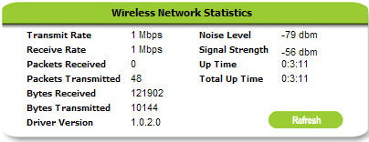

   Результаты на скринах ниже.
  • -56dBm - пипетка.
  • -50dBm - сия конструкция.
  • PatchYa PatchYa
       Автор конструкции scart3, вопросы в соотв. теме форума.
