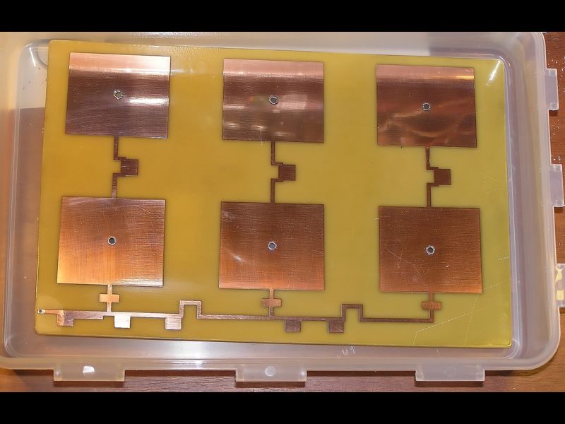

   Материал для публикации по теме форума RAYTRON PANEL 16dbi & 19dbi. Детали конструкции прислал cmpt. Документы для травления ПП Panel_16dBi.pdf и Panel_19dBi.pdf

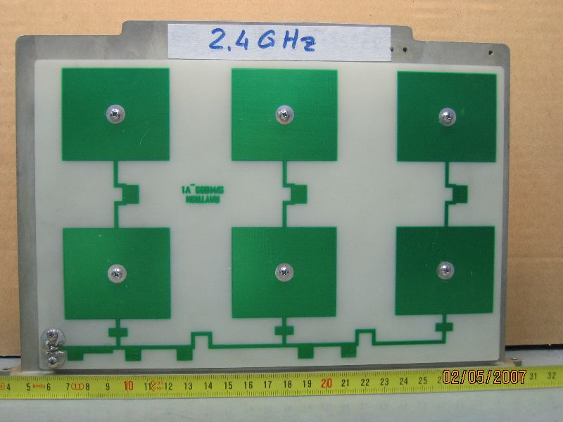

RAYTRON PANEL Pacific Wireless SA-24-120-16-WB Pacific Wireless SA-24-120-16-WB Pacific Wireless SA-24-120-16-WB

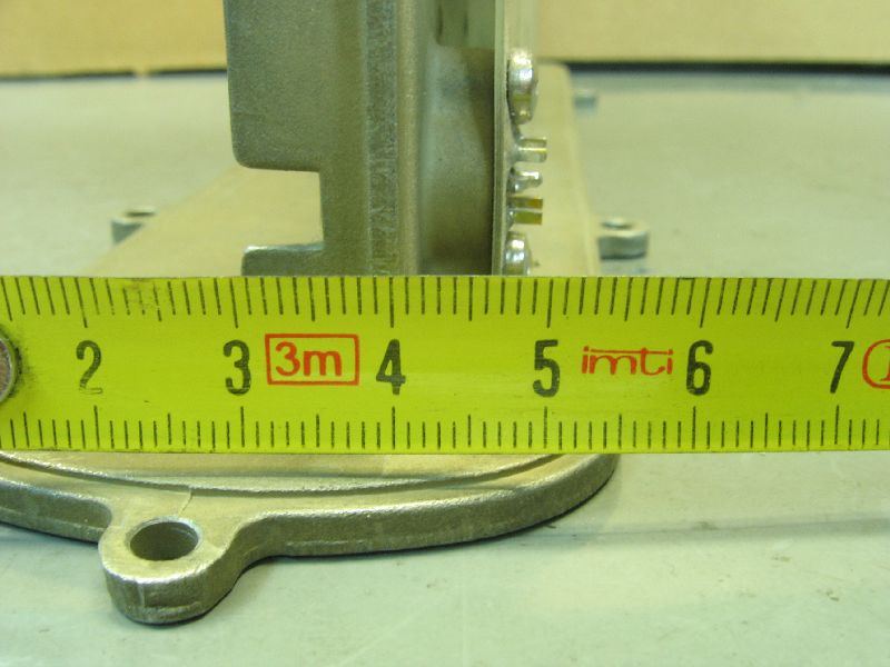

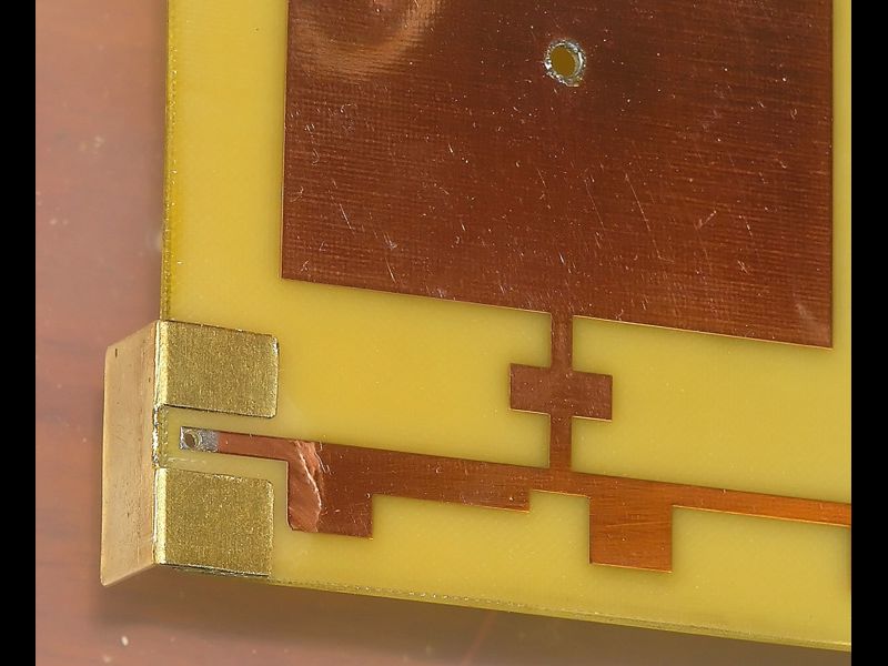

   Вот пример реализации от GrayCat. Работает получше чем моя же Panel-14 ;) так что действительно смысл есть. Удобна тем, что имеет формат примерно "А4" ;) и хорошо помещается во многие боксы для микроволновок, коих сейчас достать нетрудно. Также удобно то, что ввод кабеля с краю, а не сзади как у Panel-14 или FA-20. Единственное, вот сама точка "входа" кабеля на плату вызвала у меня большие сомнения, я ее сделал по своему (позже выложу ниже). Вот вытравленная и свежезалакированная заготовка (фото слева). Внимательно поразглядывав место ввода кабеля на фотографиях "оригинала", пришел к выводу, что там не "голый" микрополосок, а что-то типа "компланарного волновода". Поэтому предусмотрел такой вот "земляной" полигончик у ввода (фото справа).
   По поводу 19dBi пишет GrayCat - кто сказал что там 19дБи? Добавление одного активного элемента к двум - это увеличение Ку в полтора раза в идеале, т.е. прибавка +1.8дБ. На самом деле, при таком вот "последовательном" питании элементов мощность будет распределяться неравномерно, так что реальный выигрыш будет меньше. Так что смысла особо не вижу. Вон, есть проверенная конструкция Panel-24, дает примерно 19 дБи, так там элементы включены фактически параллельно через "сплиттеры".
