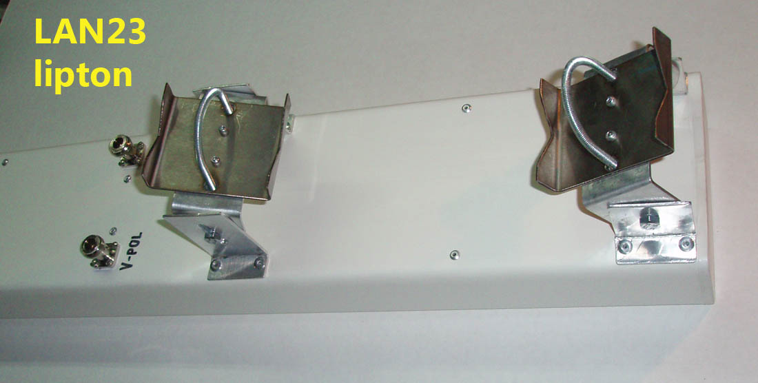

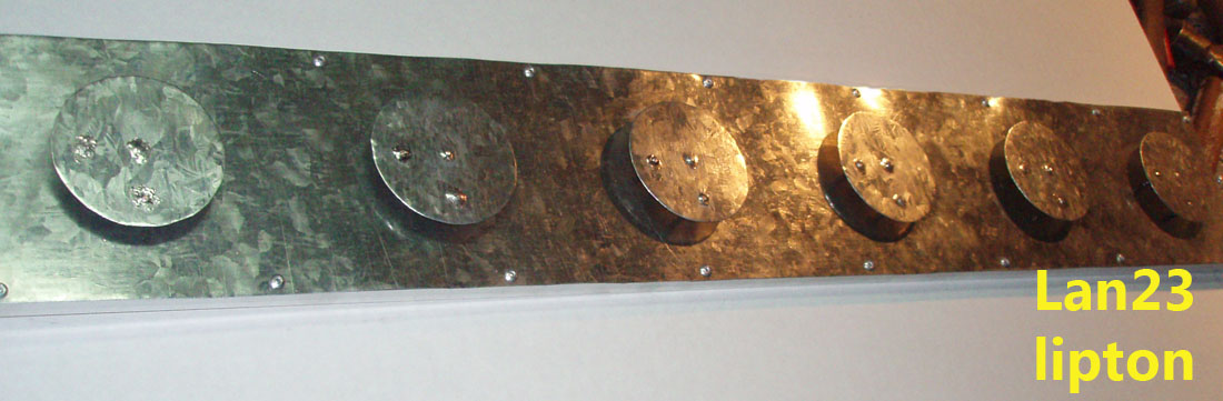

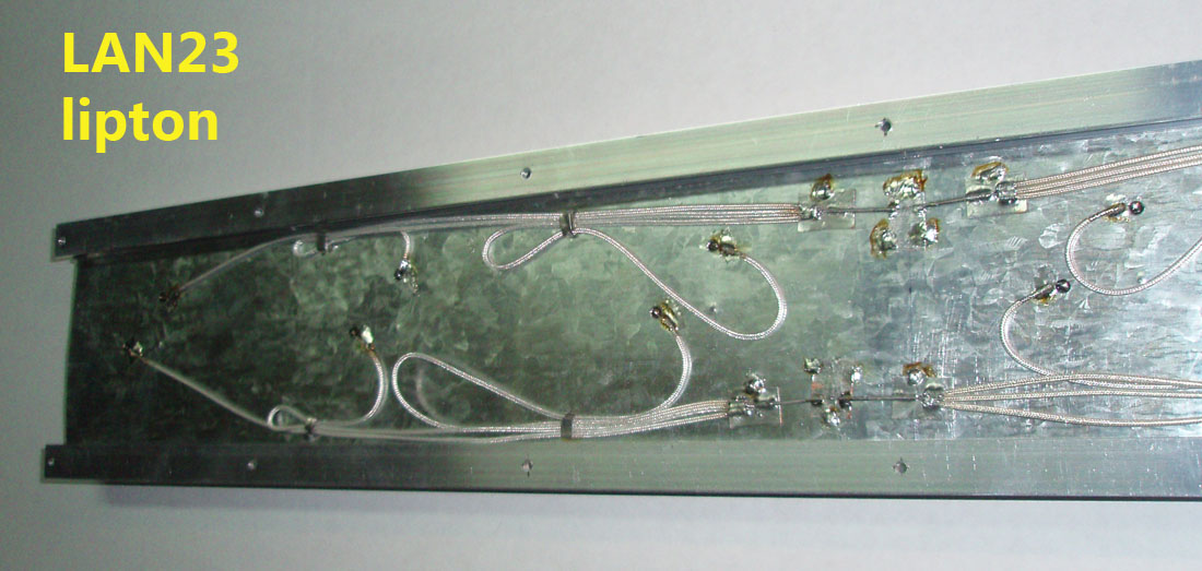

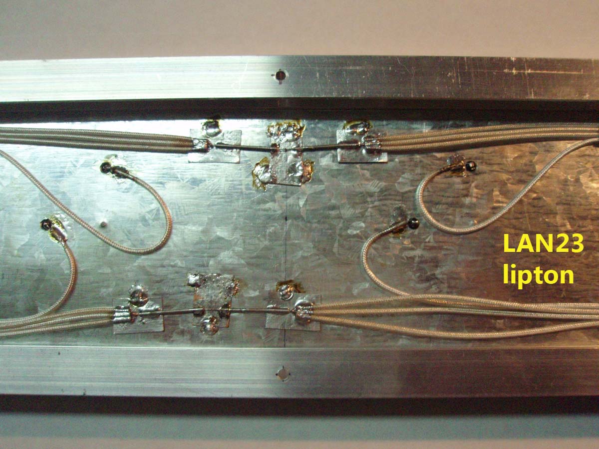

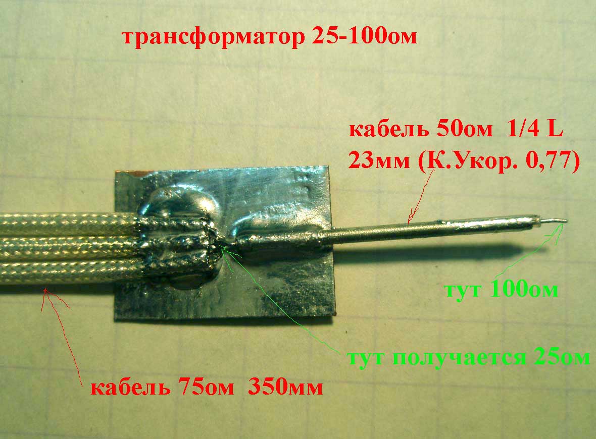

Angl    Антенна состоит из 6-ти патчей МИМО на 75 ом. Разводка кабелей, длины и принцип распайки аналогичен этому сектору. Единственное, от места соединения трансформаторов до гнезда идёт кусочек кабеля 50ом длиной около 8 см.
   Ещё раз повторюсь, что именно при таком соединении отдельных излучателей, достигается максимальная ширина полосы пропускания и равномерное излучение, не зависящее от частоты и уровня КСВ.
Расстояние между центрами патчей = 125мм.
Ширина рефлектора 110 мм.
Общая высота антенны в сборе 750 мм.
Масса около 2 кг.

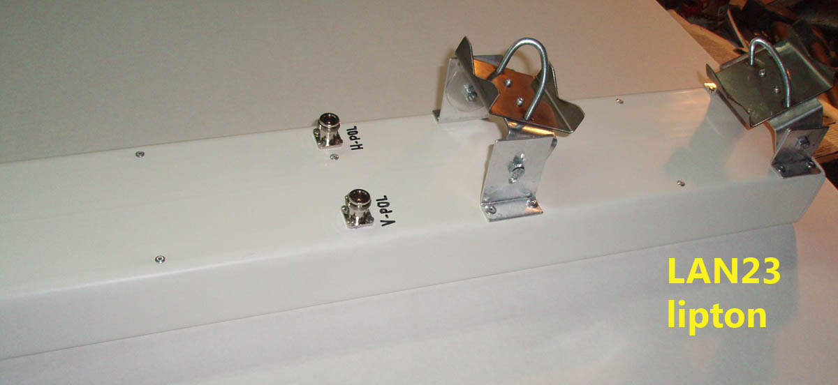

   Подробное описание кронштейна не привожу, он у меня не самый удачный. Лепил из того, что было… Т.к. у антенны очень узкий угол излучения в вертикальной плоскости, надо обязательно предусмотреть механизм наклона антенны. У меня получилось +/- 8 гр.
   Думаю из фото (ниже) всё понятно, а кто не понял чего – не следует даже браться за изготовление. Антенна достаточно «гемморойная», но не сложная для повторения.
