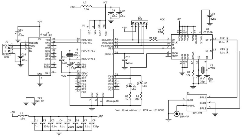

   Нашел как то в интернете схему простого спектроанализатора. http://www.circuitcellar.com/library/print/0406/Armitage-189/2.htm Очень захотелось собрать сей девайс.

   Электроплитка и эмалированя миска. Какие детали нужны можно увидеть на схеме :

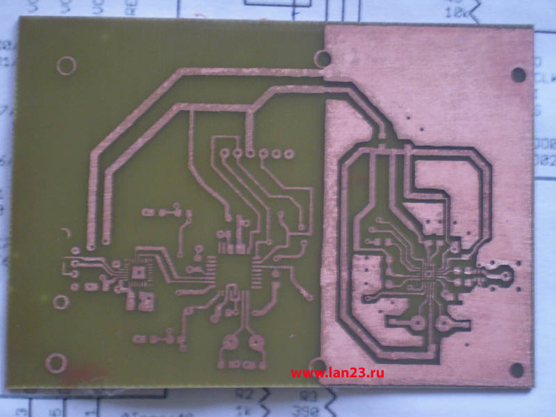

   Плата будет 2х сторонняя. Вырезаем по рамку, акуратно, "трафарет" одной стороны. Крупной наждачкой обрабатываем стороны ф.стеклотекстолита. Ложим трафарет на заготовку платы, и гладим утюгом 3 минуты. Даем остыть и ложим в миску с теплой водой. Потом где то через 30 мин пальцем удаляем бумагу.
   На плате остаться должен только тонер. Травим. Сушим. Тонер удаляем ацетоном (я удаляю "жидкостью для снятия лака для ногтей", бо ацетон дифицитом стал).    Должно получиться это.

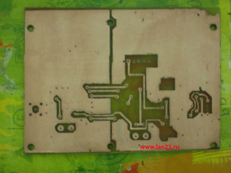

   Сверлим отверстия диаметром 0.5мм. Выризаем "трафарет" второй стороны. Протыкаем иглой в нескольких местах дырки в трафарете (в тех местах где они долны быть на плате).
   Используя куски проволоки центрируем трафарет.
   Переводим рисунок второй стороны на плату. Покрываем лаком уже готоыую сторону. Травим. Производим все опереции по удалению тонера. Получаеться это :

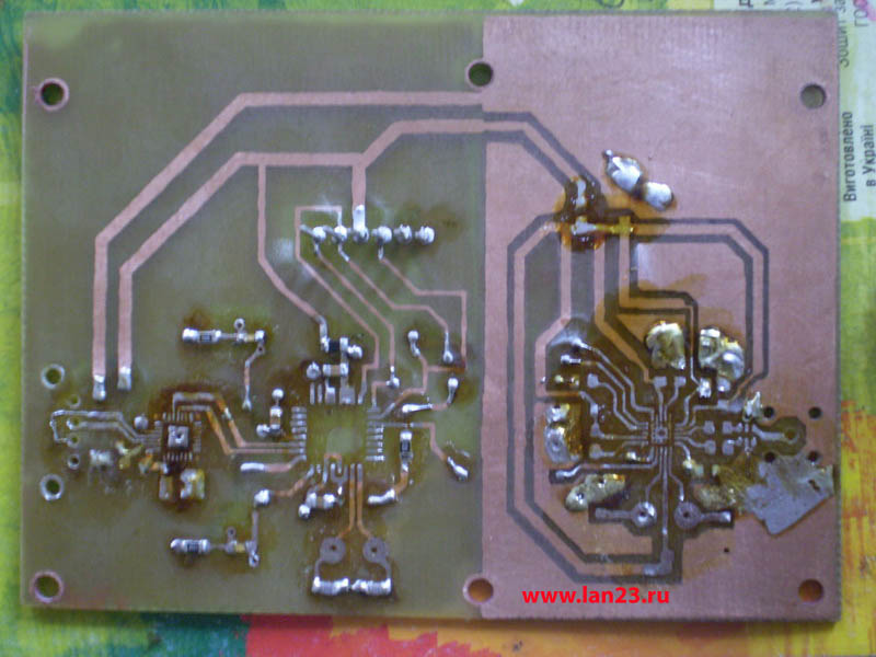

   Нужно обратить внимание на СС2500. Масса у нее на под низом. Поэтому сверлим еще 4 отверстия 0.5мм по диагонали корпуса микрухи. Мелкой наждачкой обрабатуем обе стороны. Сначала делаем межслойные соединения из тонкого провода, потом паяем пассивные элементы.
   Как паять СP2102, придеться думать самим. Главное - тонкий паяльник, хороший пинцет и не дрожащие руки (правда у самого дрожали когда паял).

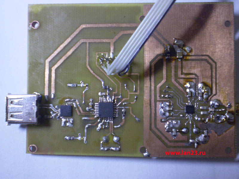

   Теперь впаиваем Atmega8. Потом самое сложное CC2500. Нужно принять все меры по снятию статики как с паяльника так и с себя. Я обматывал обе руки оголенным медным проводом, обматовал корпус паяльника, и припаивал к "массе" платы провод. Соединял всю эту "цепь" в одной точке. Паял с выключеным от сети паяльником. Не забываем о том что у микросхемы "масса" снизу, а у нас плата не метализированная. Поэтому нужно припаять к "техничеким" выводам по диагонали микросхемы проволочки, просунутые в уже подготовленные отверстия. Ну все спаяли :

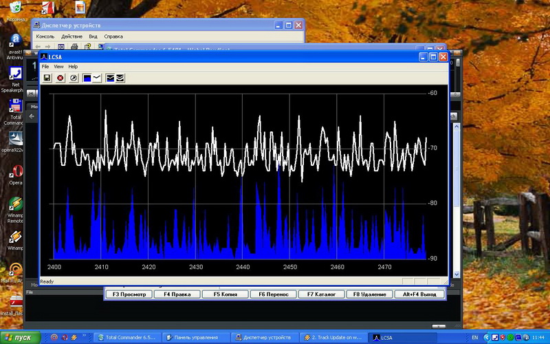

   Теперь заливаем прошиву в Atmega8. Я пользовался PonyProg. Подключаем USB шнурок и антену и радуемся.
