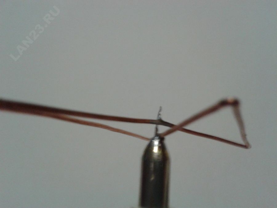

Зазор по воздуху между проводами - точками подключения кабеля 3 мм, не по осям проводов, а от одного края провода до края другого.
Диаметр центральной жилы кабеля 0,24 мм.

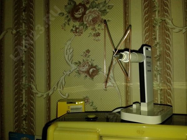

Для облегчения изготовления антенны необходимо сделать трафарет на дереве/фанере.
В рассчитанные точки изгибов проводов вбить гвоздики без шляпок. Торчащие концы гвоздиков перед их забитием обточить/сделать как режущая кромка ножа, тогда провод будет изгибаться с минимальным радиусом.

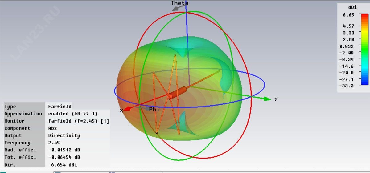

   Модель антенны MANNA находится в теме форума.

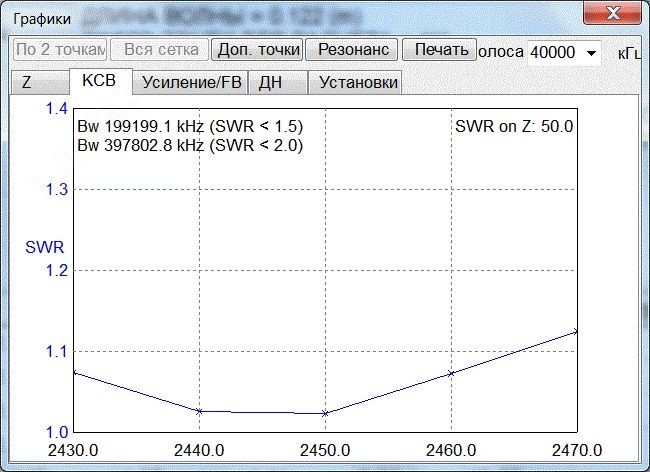

   При указанных размерах, расчёты почти повторяют ММАНУ. Полоса работы по Ксв 1.5 около 165 МГц, резонансная частота около 2440 МГц. При добавлении в модель кабеля питания ( с запорным стаканом), как на Вашем фото - резонансная частота понизилась на 42 МГц. Из-за этого несколько ухудшился Ксв на верхних частотах (2483 MHz), до 1.5.

Для облегчения изготовления антенны необходимо сделать трафарет на дереве/фанере. Из опыта разработки и изготовления восьмерки могу добавить, что наиболее простой способ их изготовления, это делать не из 1 провода, а из двух, изогнув их в форме буквы Z и соединив эти две части с помощью трубок, изготовленных из жести. Кроме точности и простоты изготовления это дает возможность смещать антенну на нужную частоту при неточностях или влиянии конструктива на нее перепайкой - обрезкой или просто раздвиганием стыков.
