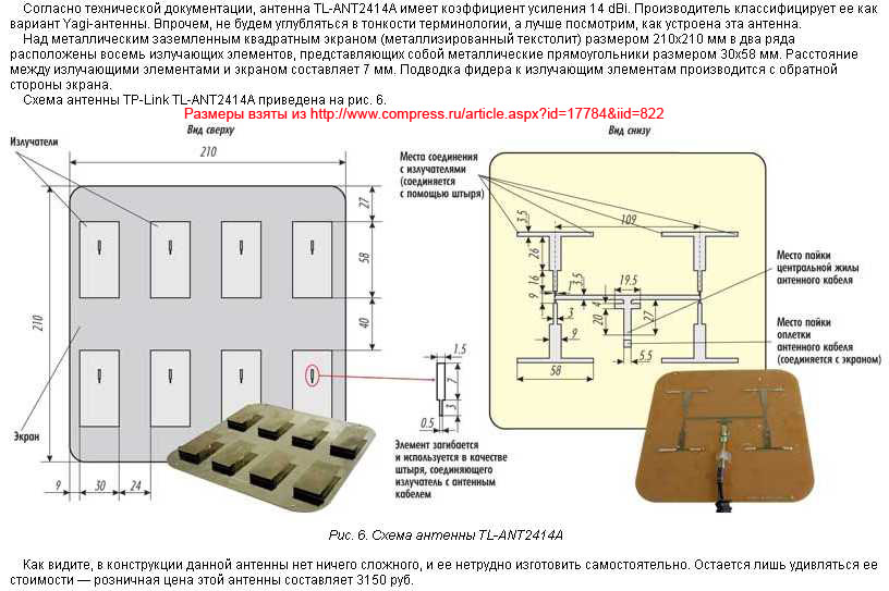

Конструкция панельной антенны 14dB TP-Link TL-ANT2414A.
   Информация из соответствующей темы форума.
TP-Link TL-ANT2414A TP-Link TL-ANT2414A TP-Link TL-ANT2414A

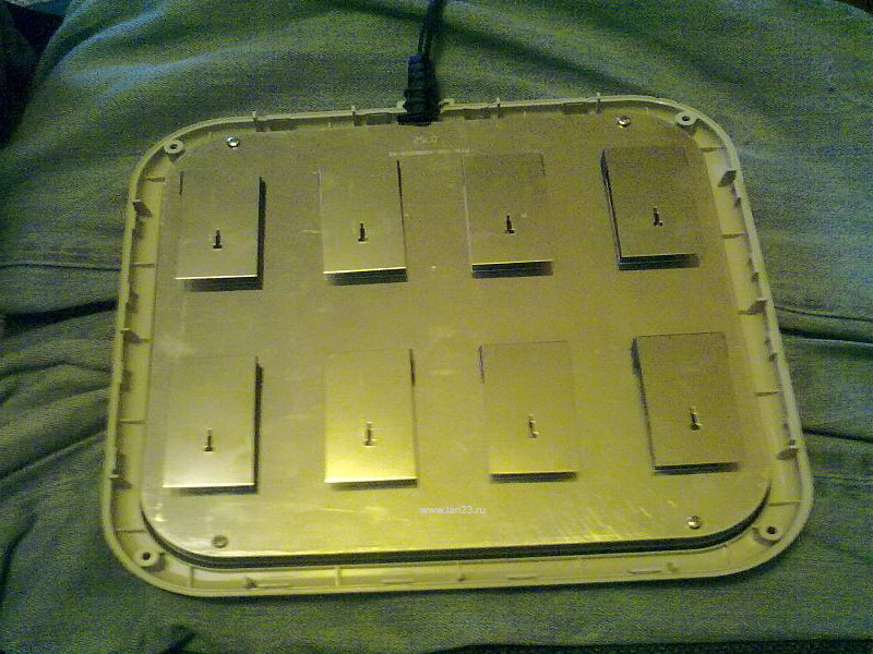

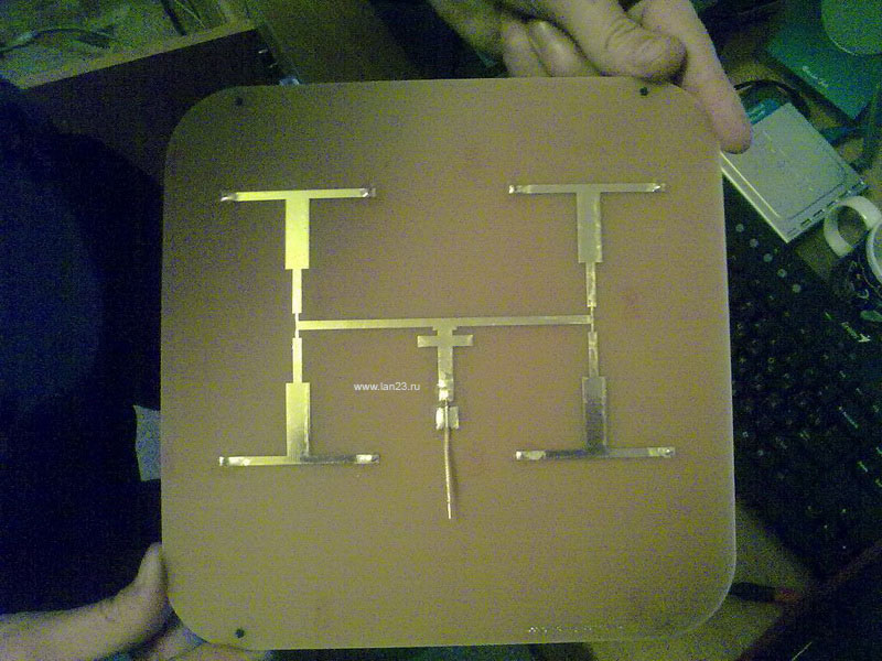

   Как запитывается один патч : там стойки, причем вырезанные из самих вибраторов и отгнутые вниз к экрану, между зеркалом и вибраторами проложет материал из пористой резины, задняя и передняя часть антенны соединина канальчиками.
