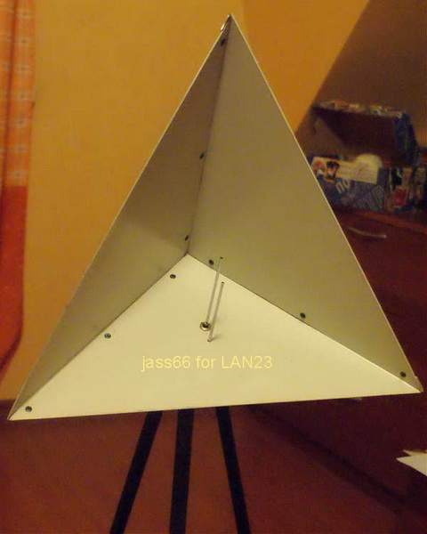

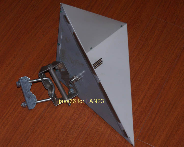

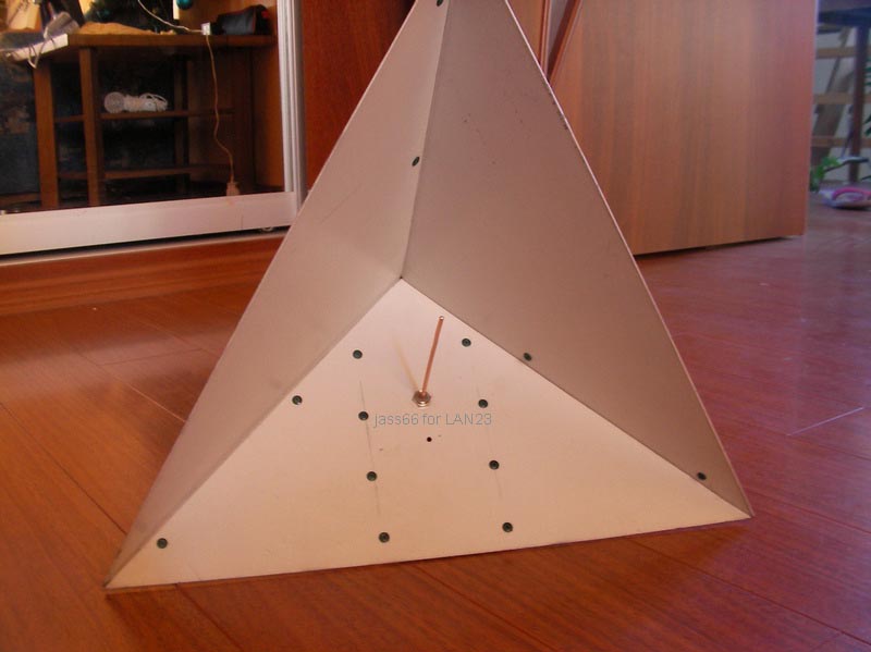

   Автор конструкции jass66 произвел доработку (Модель антенны в HFSS) : Данная антенна была оптимизирована на предмет уменьшения металлоёмкости плюс приемлемый коэффициент усиления. Вариант исполнеия в металле, что называется, из "что попало под руку" - рефлектор из крышки системного блока, вибратор и директор из телескопических антеннок от радиоприёмников, N-разъём сделан из переходника N-to-F. Рассчётный коэффициент усиления этой антенны составляет 15.7 дби и КСВ в диапазоне не более 1.4, данные измерений на тестовом образце практически совпадают с расчётными (тест проводился на линке 1300м). Оригинал данной антенны - размеры, конструкия и т.д.

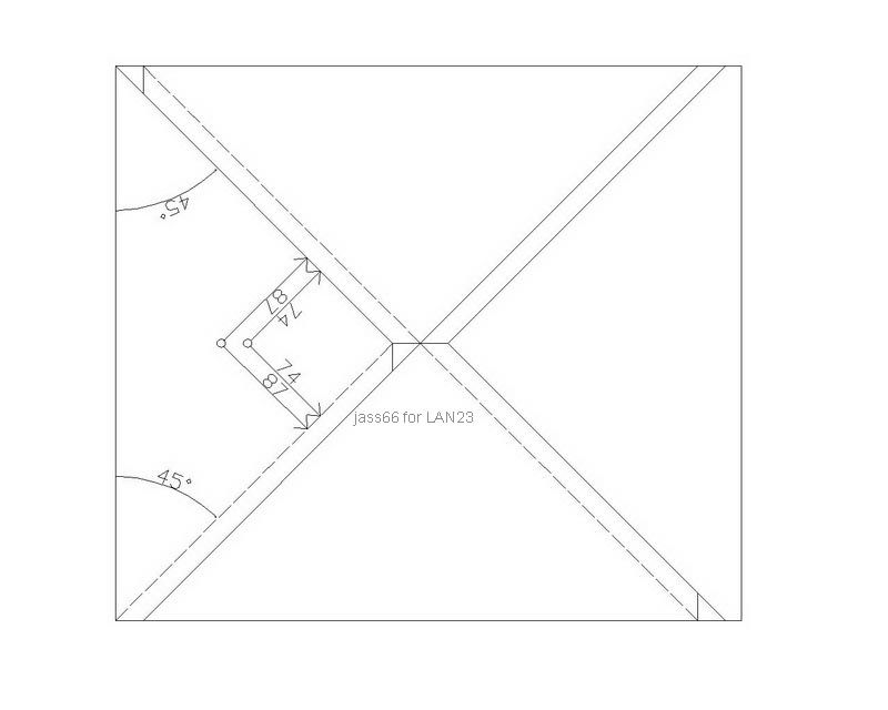

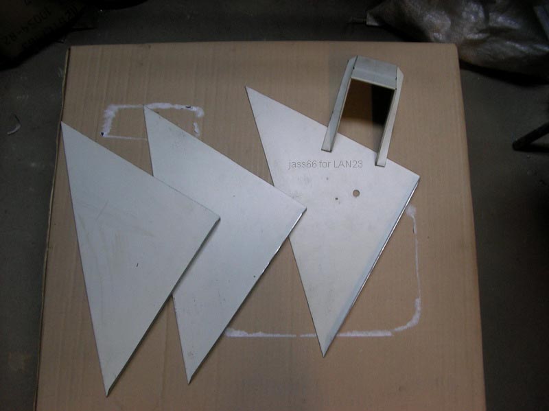

Trang    Чертёж раскроя заготовки и фото этапов сборки. В качестве материала использовалась крышка от системника размером 400 х 470 мм, на чертеже - по сплошным линиям разрезать, по пунктиру согнуть, из лишнего треугольника можно сделать кронштейн для крепления.
Второй экземпляр антенны делался на 75 ом(установлен только активный вибратор).
Размеры вибраторов:
активный - 94мм диаметр 3мм
пассивный - 80мм диаметр 3мм.

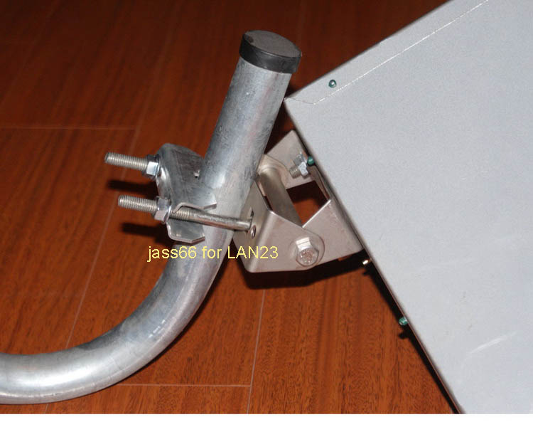

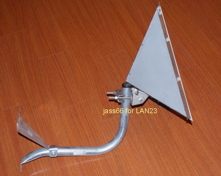

На последнем фото вариант крепления на трубу(хомуты из магазина сантехники ,есть любые размеры).
