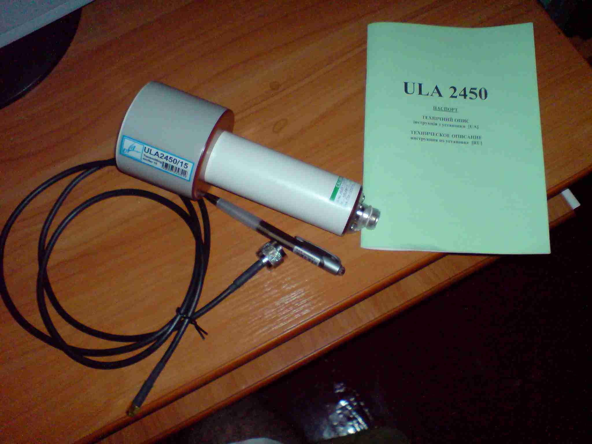

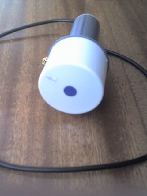

   Информация : СВЧ головка ULA2450/15 (облучатель для прямофокуса). Обзор конструкции.
ULA2450/15 ULA2450/15

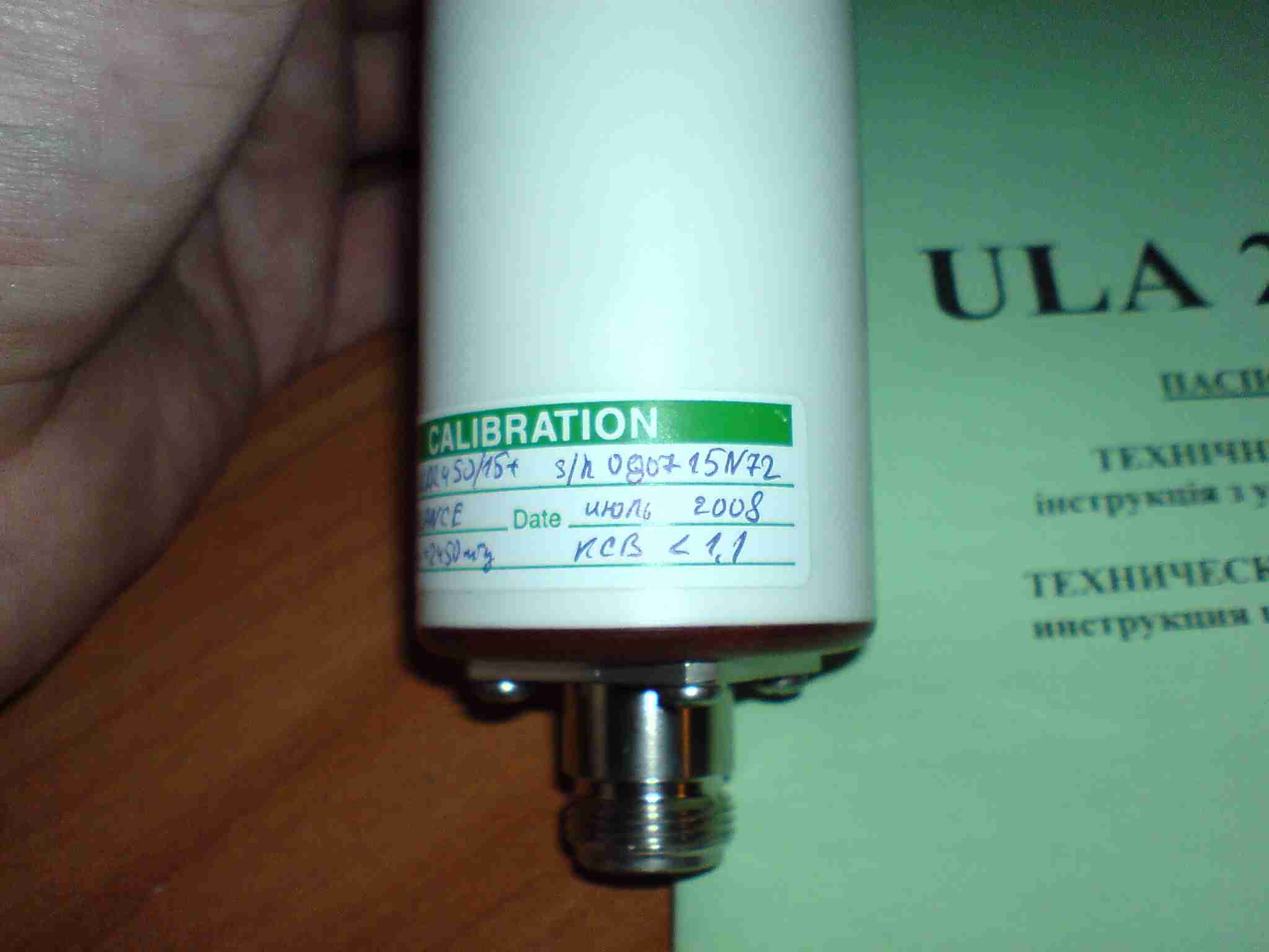

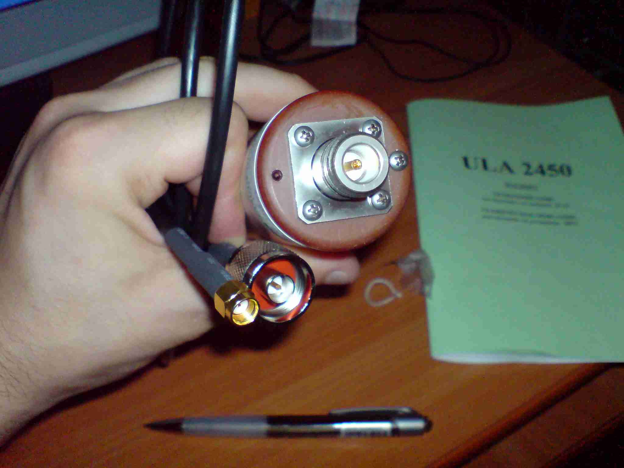

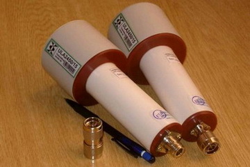

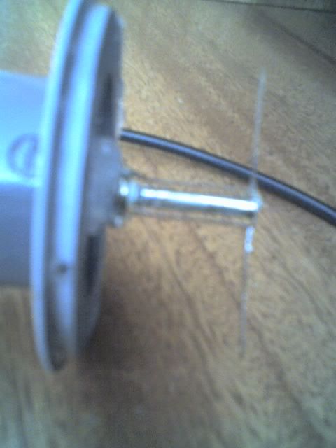

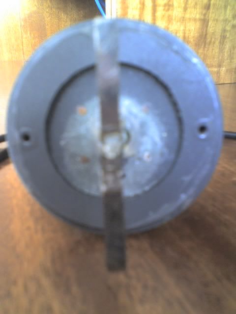

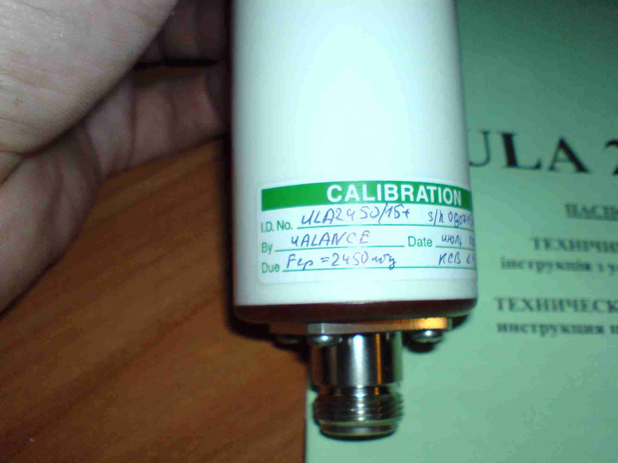

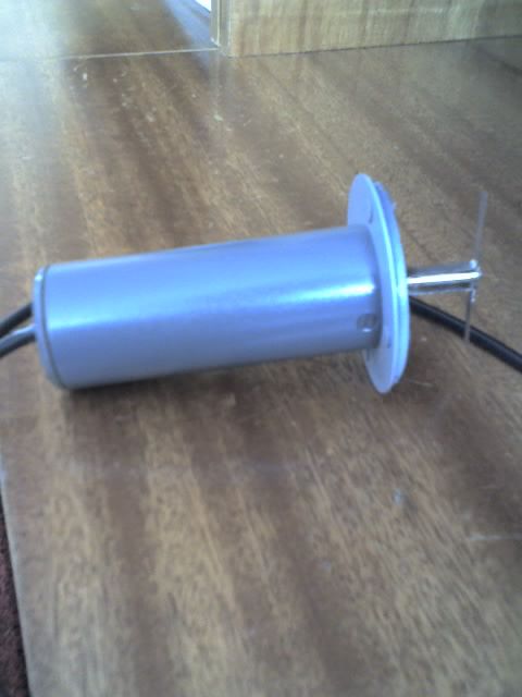

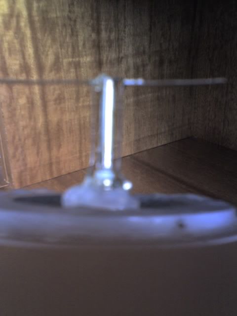

   Логичный вопрос : что внутри ? Смотрим фото ниже - за какой диполь отдаем деньги.
ULA2450/15 ULA2450/15 ULA2450/15 ULA2450/15 ULA2450/15

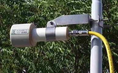

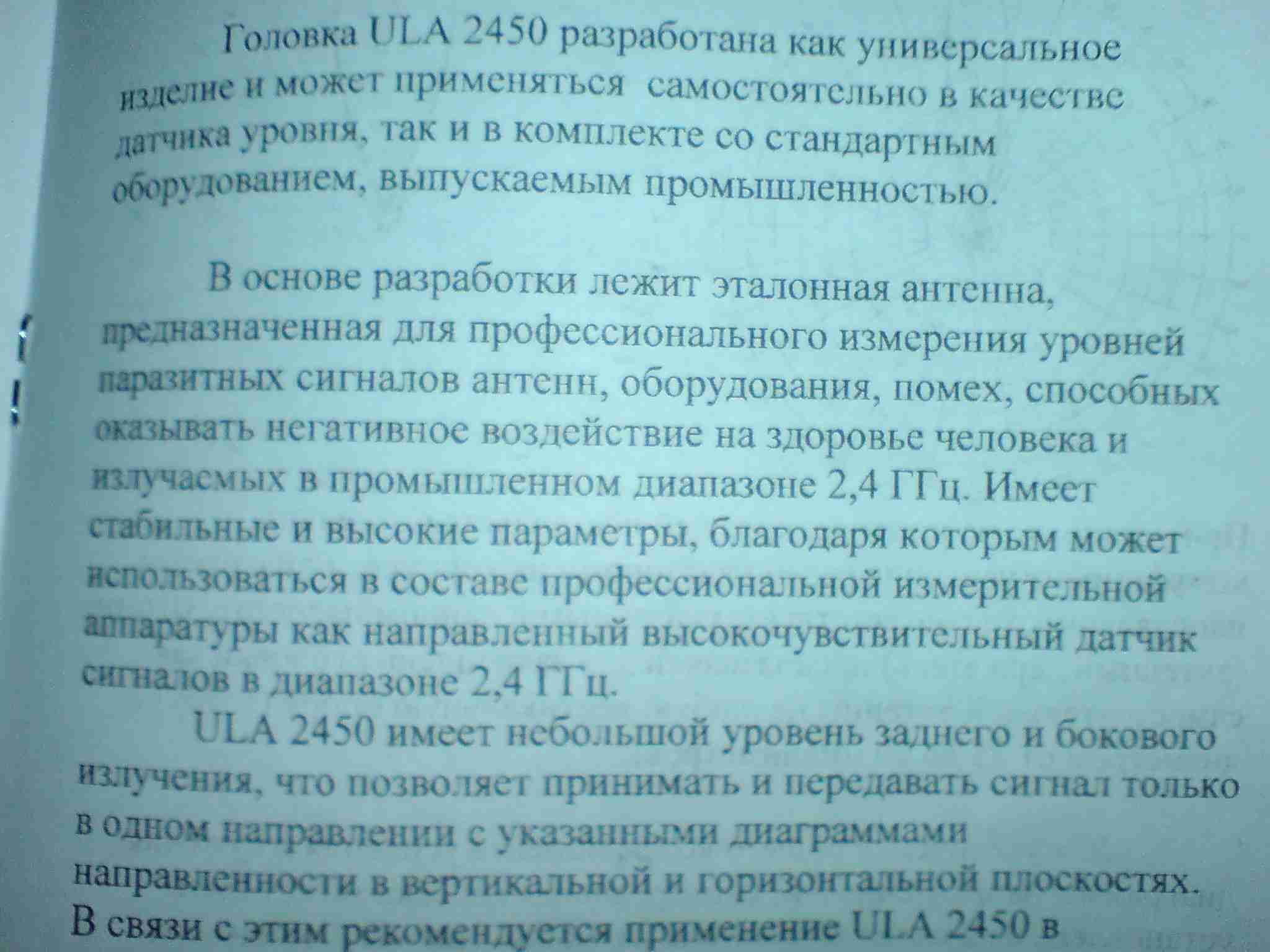

   Обзор полученного устройства от bujhtr, где обещают производители 15dB !!! Смотрим сайт производителя, где явно указано :
Головка универсальная 2450/15 разработана как вариант антенны, которая способна обеспечить высокие качественные показатели как по усилению сигнала, так и по универсальности установки. Изготовлена из пластика, имеющего высокую стойкость к ультрафиолетовому излучению. Для крепления к опоре комплектуется держателем. В таком варианте она обеспечивает усиление сигнала в направлении главного лепестка 15дБ. Поляризация сигнала линейная и легко изменяется c вертикальной на горизонтальную поворотом головки на 90 градусов вдоль оси главного лепестка. С помощью держателя, головка может быть закреплена к любой вертикальной трубе, диаметром от 25 до 45 мм. По сравнению с некоторыми промышленными образцами, данный облучатель имеет наименьшее боковое излучение.

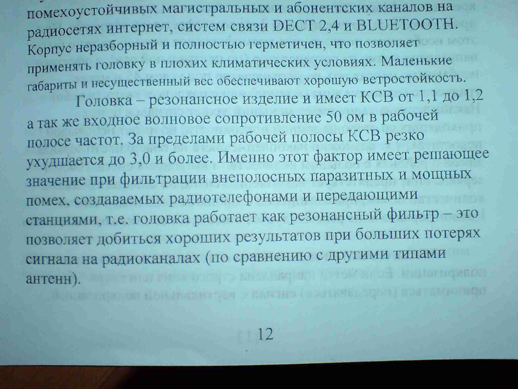

   Некоторые провакационные страницы мануала (по 130кБ каждая) : мануал_1, мануал_2, мануал_3 - последняя очень интересная.

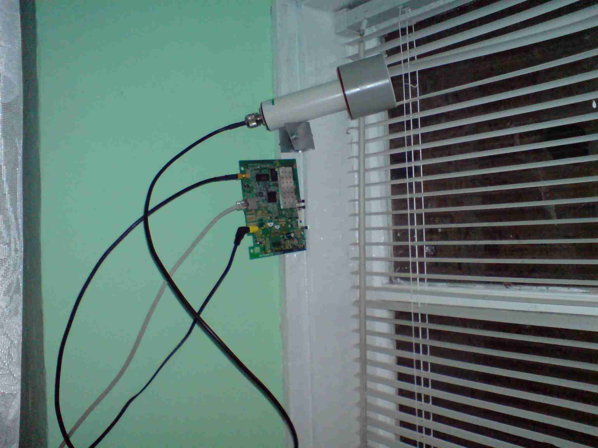

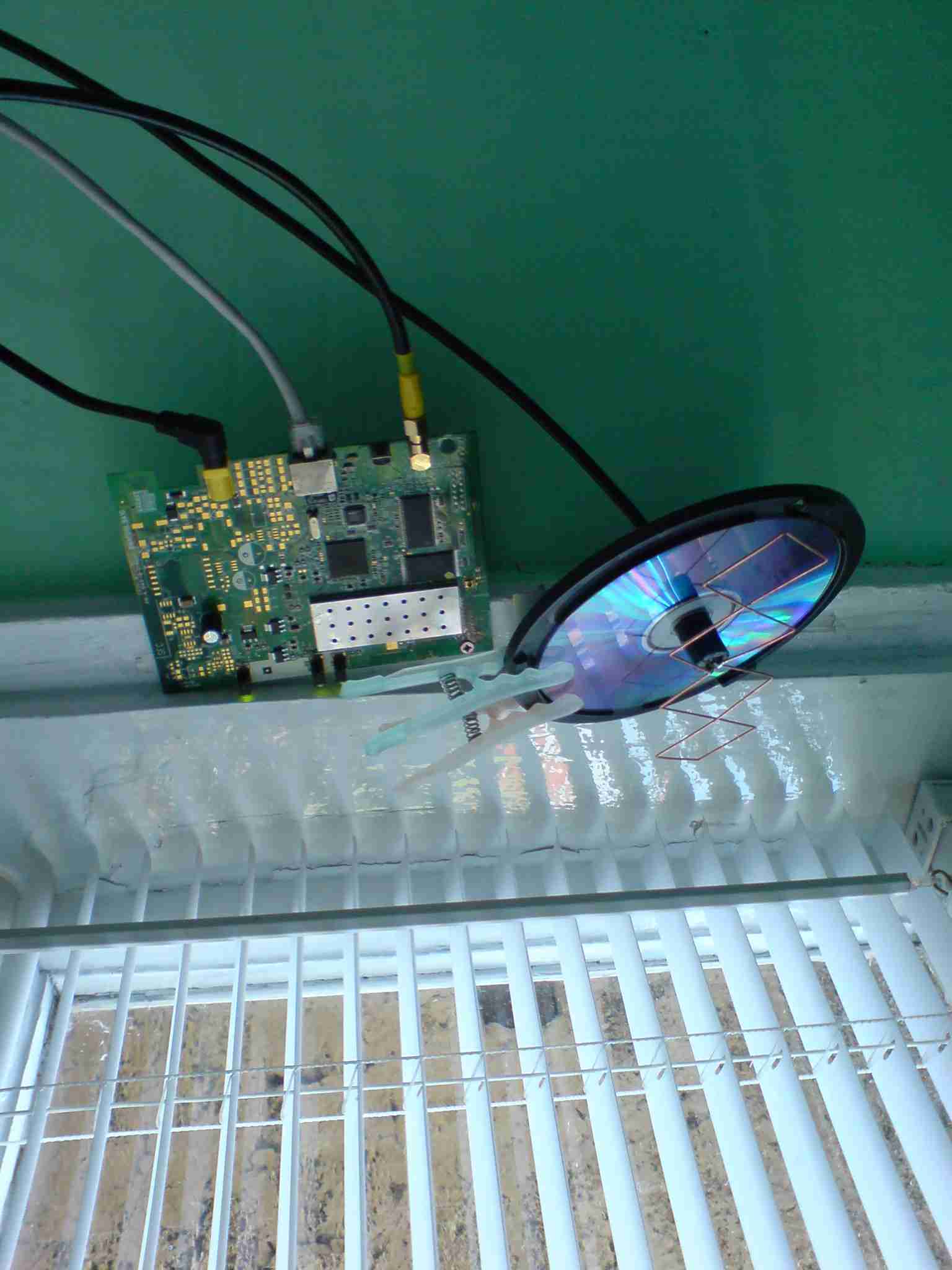

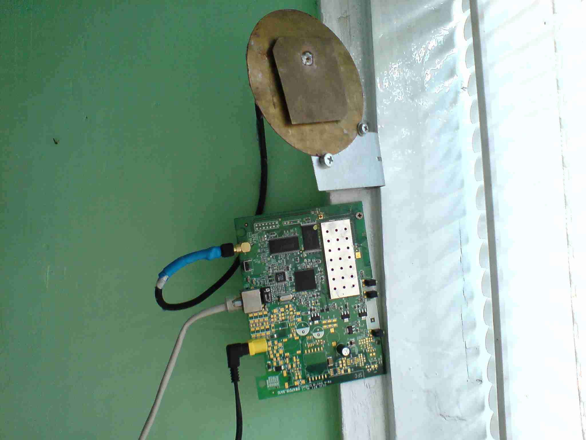

   Комментарии о работе изделия от bujhtr :
Честно, вроде бы на 15 дб усиления смахивает, сужу по тому, что стоит точка 2100, подключен двойной биквадрат, уровень RSSI по AKOWA 10-12 , ставлю юлу, получаю уровень 22-23 дб, т.е. в два раза выше, что есть 3 дб усиления, а двойной биквад в теории 11-12 дб, т.е. +3 =15.
   Как сравнивалось - ниже...
