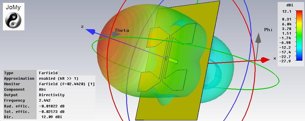

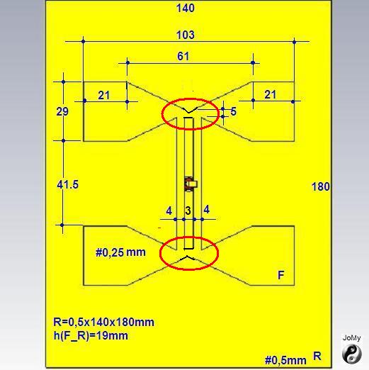

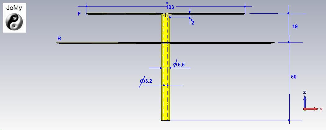

Antenna butterfly 12 dBi
   Из темы форума Antenna butterfly. Автор идеи JoMy :
Antenna butterfly
   Данная антенна является конструкцией "выходного дня" и материалы, применяемые для изготовления не представлены - предполагается, что конечный пользователь не раз уже своими руками собирал хоть какую-либо патч антенну представленную на форуме LAN23.ru ;)
