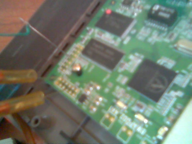

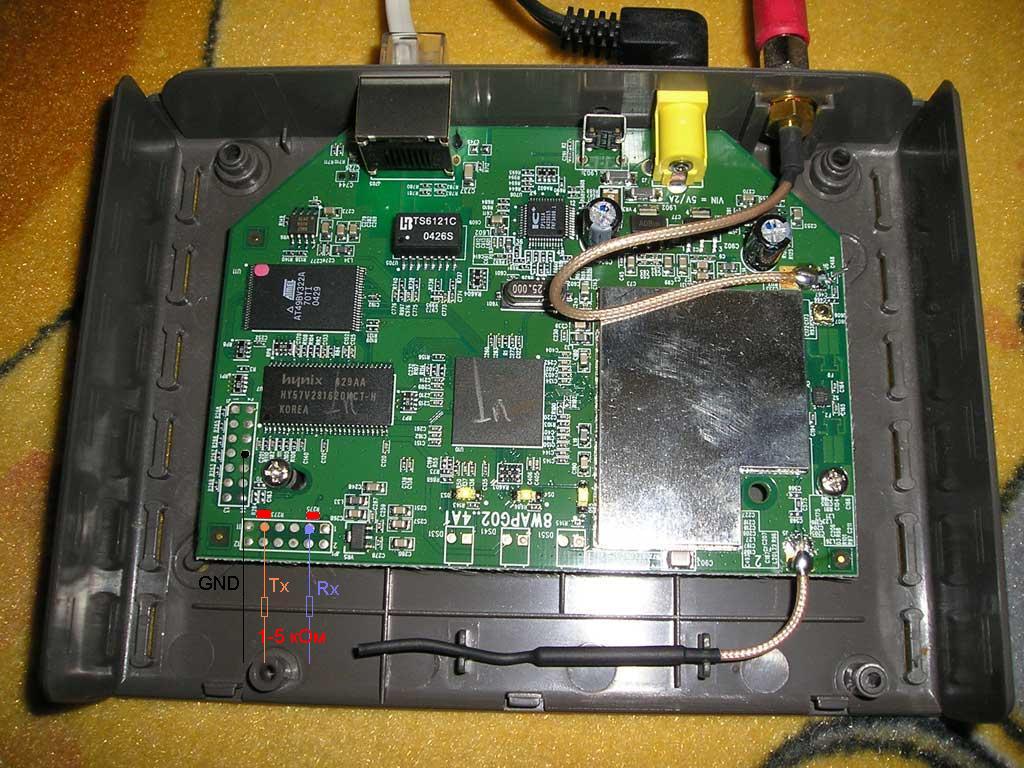

   Для подключения к консоли точки потребуется преобразователь уровня на MAX232 , я использовал data cabel от samsung x100 на микросхеме pl2303 он же эмулятор com порта. Берем с кабеля TXD , RXD и GND вот распиновка.

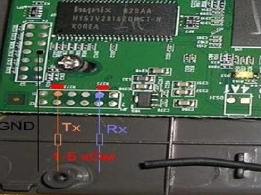

На RX и TX паяем по резистору от 1 до 5 кОм (я использовал по 1 кОм резисторы).
На микросхему dwl'a лучше ничего не паять, т.к. я сразу вырвал места контактов (даже если так произойдет, не пугайтесь- решение есть).
На концы резисторов и GND паяем по обычной иголке см. фото 1 (слева). TX цепляем на левый контакт r273 - см.фото 2 (справа). Только на оборот прицепляем сигналы прием-передача, будьте внимательны. RX цепляем на правый контакт r275, GND цепляем на 8 контакт J1.

    ar531x rev 0x00005850 firmware startup...
    SDRAM TEST...PASSED
    WAP-G02A Boot Procedure V1.0
    Start ..Boot.B12..Please check the ethernet cable on port 1
    Atheros AR5001AP default version 3.0.0.43A
    0
    auto-booting...
    Attaching to TFFS... done.
    Loading /fl/APIMG1...
    Please wait, loading image ...
    image check ok!!!
    /fl/ - Volume is OK
    Reading Configuration File "/fl/apcfg".
    Configuration file checksum: 6ca93d is good
    Please check the ethernet cable on port 1!
    Attaching interface lo0...done
    vxWorksTftpPackageInit: init. finish & success!
    wireless client starting...
  • 5)при загрузке нажимаете несколько раз esc и попадаете в консоль
    [Boot]:?

       Uralsk пишет :
       Оригинал картинки был взят с хаба и пририсованы для наглядности выводы и обозначения, красные метки - перемычки (сопли олова).
       Консультировался пациент у Kompnm с хаба и собственно меня (может еще у кого, но из песни слов не выкинуть).

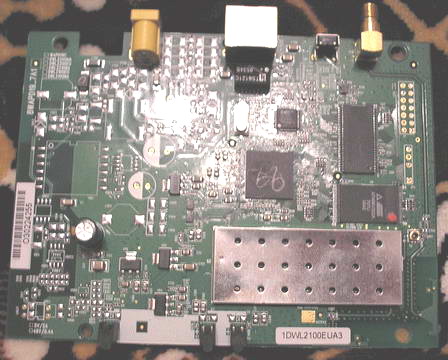

       Продолжая тему Подключаемся к консоли DWL-2100AP, 2000AP и т.д. форума. Рассмотрена плата DWL-2100AP ревизия A3.
       Из форума NAG.RU : Нужна распиновка порта на точке для ревизии 3 или 4. Там есть 5-ти контактный длинный разъем, где пропущен один вывод, расспайка : крайний TX , 2-ой с другой стороны RX и где-то там земля найти ее легко.
