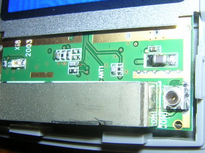

   Ох уж эти микро... CF карточки... Скажу сразу, что я больше не возьмусь за переделку таких вещей, уж больно это гнусное дело...

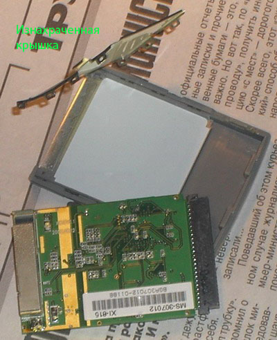

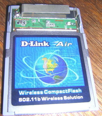

   И так, верхняя крышечка под которой находится светодиод открывается быстро - поддел мелкой отверточкой и все.
DCF660W DCF660W

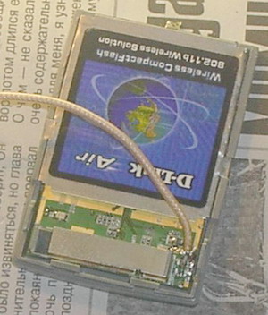

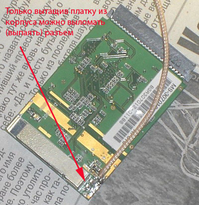

   Но без вскрытия металлических крышек ничего не получится. Т.е. может быть и получиться, если получится выпаять разъем, но это не так просто сделать. На фото уже видны внутренности CF карточки после уздевательства над крышками.
DCF660W DCF660W

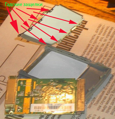

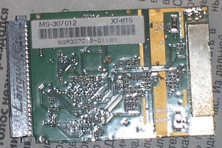

   Дурацкие защелки на металлических крышках... Ох они и попили кровь... Короче что получается... Две металлические крыши соеденены между собой защелками, т.о. на верхней крышке половина защелок стали поломанными, т.к. у отверстий есть маленькая "бородка" как на рыболовном крючке, как раз эта бородке и вставляется в ответную часть противоположной металлической крышки... Пришлось поломанные уши отрезать ножницами для того что б хоть как-то собрать все это в кучу.
   На второй картинке видно что край крышки просто так не отдирается - не знаю почему так, но мне кажется что это технологическое соединение одной и второй металлических крышек - эта хрень была также безобразно выдрана и получается гемор при сборке... Практически выровнять вернюю крышку нет возможности.

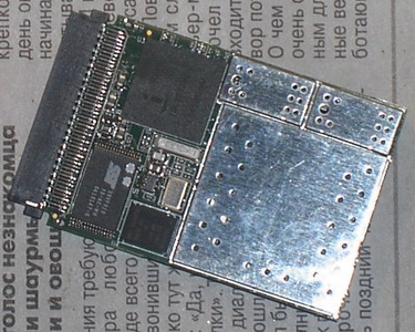

   Место пайки - выпаиваем (а скорее всего выламываем) родной разъем - далее все аккуратно паяльником с тонки жалом зачищаем, обезжириваем и смотрим что б не было залипух при пайке !!! Я, лично, замучался выпаивать, поэтому взял огромный нож из хорошей стали, заточил так что б были небольшие зазубрины на полотне и аккуратно срезал разъем. После этого паяльником все подчистил..

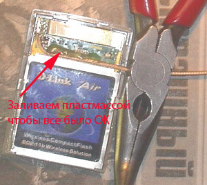

   Укладываем кабелек как он должен быть, заливаем "клеящим карандашом" термопластмасса или как там ее называют правильно - не знаю. Закрываем корпус, место выхода кабеля из корпуса также заливаем той же хренью, что и кабель внутри девайса.
   А теперь смотрим - во что превратился девайс.... Как будто кто-то по нему прошелся или проехался. Хорошо, если девайс вставится в переходник или в то место , куда он должен вставляться, т.е. это было первый раз (И ПОСЛЕДНИЙ) то все сделано так - как получилось. Если все это еще и ЗАРАБОТАЕТ, то слава богу. Но об этом мы узнаем позже...
   После тестирования - результат положительный - все работает!
