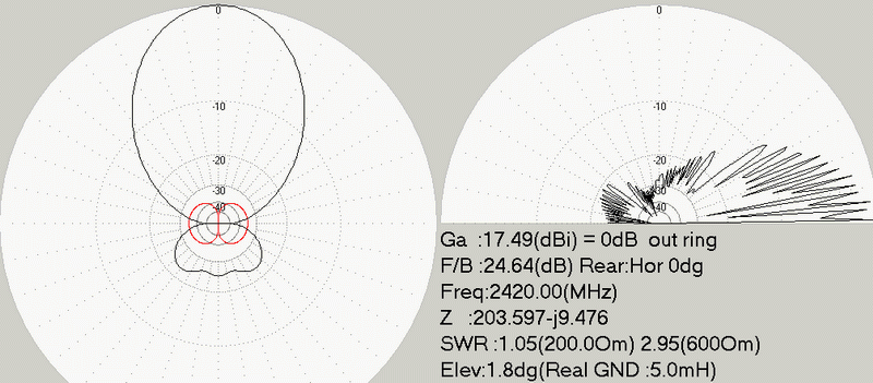

       Файлы моделей антенны для программы моделировщика MMANA для частоты 2420 МГц [pest21.maa] или предыдущий вариант антенны для исследования (частота 242 МГц) [pest2.maa].

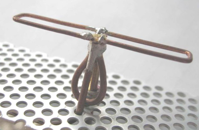

       Антенна имеет входное сопротивление прим. 200 Ом и согласуется с кабелем 50 ом при помощи симметрирующей полуволновой петли, которая выполняет также роль трансформатора 1/4. Фото ниже.

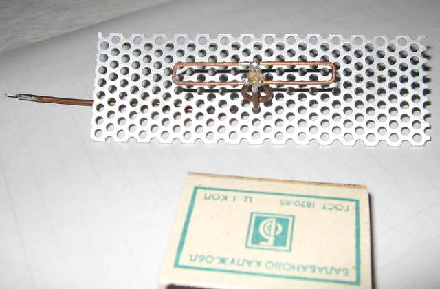

  •    Конструкция
       Для рефлектора был взят лист алюминия 180 Х 305 мм, и изогнут при помощи миллиметровой бумаги (геометрия берется из МАННЫ). Диполь, согласующая петля и кабель питания припаяны к латунной шпильке с резьбой под М3. Это позволяет производить точную настройку по КСВ. Марка кабеля- РК50-1,5-22.
       При установке антенны на улице следует устранить возможность попадания влаги в кобель, для этого место соединения согласующей петли и кабеля заливают лаком (ЦАПОН).
       Для тех, кому лень смотреть MANNA - результаты приведены на фото выше.
