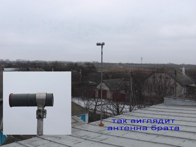

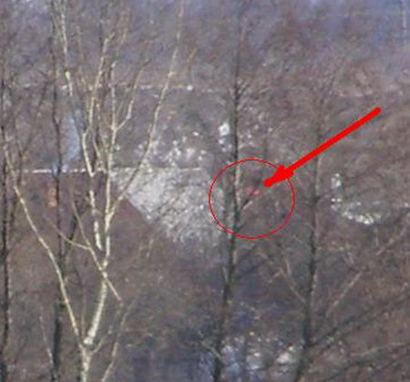

Example1 Example1    При просмотре с крыши дома брата в мою сторону, оказалось, что меня не видно за деревьями и мы даже не смогли сразу понять где мой дом. В подзорную трубу смотрели не один день, и расшифровывали фото, чтобы понять где какие деревья растут. Но была зима, это было в феврале 2007, и решили что без листвы получится сделать тест и так. Сделали две баночных антенны из-под кофе PELE, применили BNC разьемы и кабель RG-58, короче все что было дома под рукой. Оборудование настроили поставив компы рядом. Потом ночью начали пробы. У брата плоская крыша и высота дома выше моего, он просматривал свет моего фонарика, прикрепленного у меня к антенне, и по мобильникам мы координировали свои действия. Но связь установить нам не удалось и мы поняли, что стороить придется без уверенности, что что-то получится, но сразу капитально. После, мы в солнечную погоду по красному флагу у меня на 5м удочке, поднятой на крышу, нашли оптимальное место установки мачт, так чтобы максимально миновать деревья.

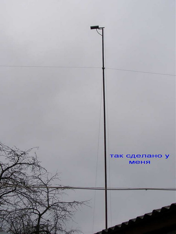

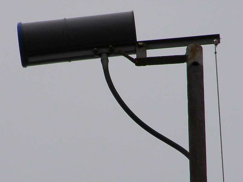

Example1 Example1    Поднимать мачту над деревьями было бы нереально высоко. По фотографии определили какие деревья мешают, получили разрешение их спилить (они растут на берегу реки, но нам повезло, что люди живущие рядом были не против чтобы немного разчистить заросли). Были так же переделаны антенны, банки были удлиннены допайкой банок из-под ананасов. Сначала я начал строить свою мачту и антенну, поскольку здесь было намного сложней. Сразу сделал крепёж для антенны с возможностью регулировки угла по вертикали с земли, с помощью капронового шнурка.

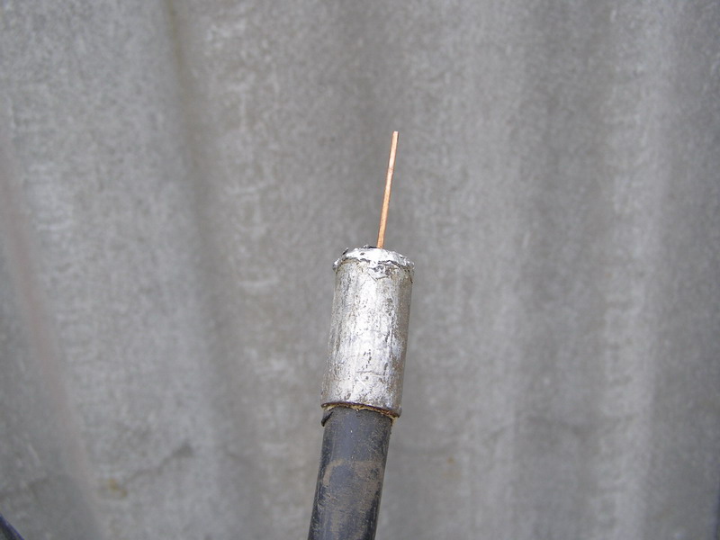

Example1 Example1    В этот раз я присоеденил кабель на банку без разъема, припаяв к антенне облуженную медную трубку, в которую плотно, с усилием, с завернутой на кабель облеткой, вогнал сам кабель. В качестве излучателя использовалась центральная жила кабеля.
   Кабель 75 ом, еще советский, с наружным диаметром 12 мм и длинной около 9 метров. На другую антенну поставили RG-58 через разьем как и раньше, но сократили длинну до 2 метров, поставив ПК на крыше на время теста.

   Я мог с его компа смотреть фильм, а он с моего нет. Было решено, что нужно менять кабель на 50 омный. Купили мы RG-8, не супер конечно, дешевый. На обеих антеннах применили соединение кабеля описаное выше, но поскольку центральная жила кабеля свита из нескольких жил, в качестве излучателя был подпаян 0,8 мм посеребрённый провод.
