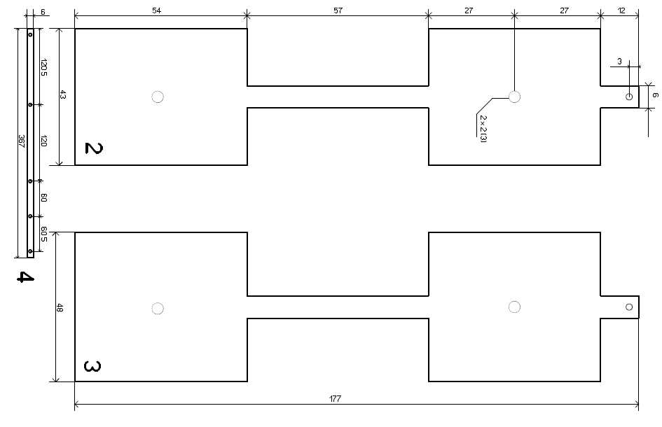

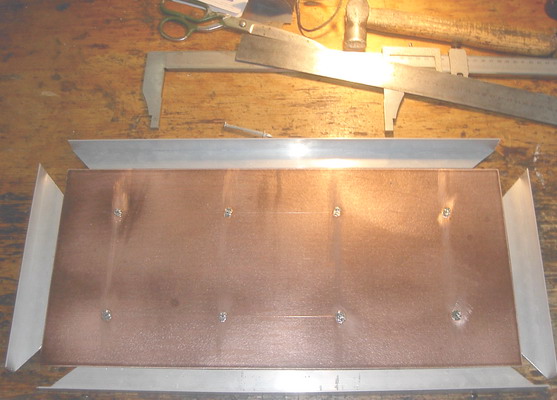

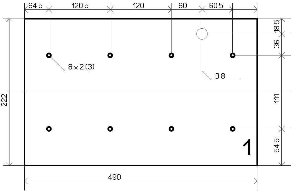

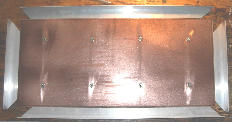

   Берем кусок двухстороннего фольгированного стеклотекстолита для дна корыта (размером 490х222 мм) и четыре алюминиевых уголка 25х25 для бортиков корыта.
   Идея по вырезанию вибраторов - используем все тот же двухстронний фольгированный стеклотекстолит. Он технологически лучше в плане подгонки в размер и симметрия будет соблюдена после расслоения, либо из листовой латуни. При использовании стеклотекстолита можно попробовать убить сразу 2-х зайцев... т.е. не нужно будет делать 4 вибратора. Просто сделать 2 заготовки и потом уже подогнать размер и расслоить стеклотекстолит. Получится или нет все это сделать аккуратно и без потерь, особенно в местах соединения квадратов? Узнаем позже :)
   Скажу сразу, что без огромного штангельциркуля совсем у меня плохо было, вроде взял металлическую линейку, которой я доверял, начал отмерять слева направо и ... получилось, что самый правый размер не попал в 64,5 мм (может это у меня такой глюк). Перепроверял 4 раза, потом сделал все симметрично от вертикальной линии, при помощи штангеля.
   Нижний ряд отверстий под стойки пока можно не сверлить, почему - об этом написано ниже ...

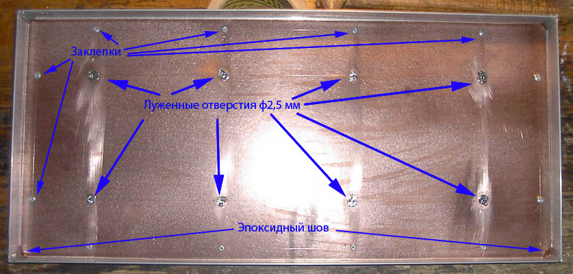

   Далее сверлим отверстия Ф 2,5 мм, зачищаем и облуживаем. На всякий случай, сделаем такое же отверстиие в центре предполагаемого места под разъем.

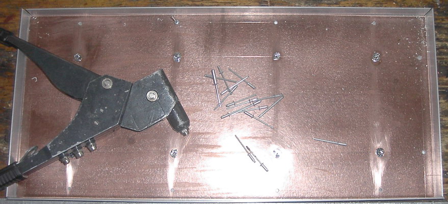

   После подгонки алюминиевых уголков (у меня получилось поганно) начинаем склепывать. Берем кучу (в моем варианте 12 заклепок, но лучше больше) и начинаем сверлить и крепать "дно" к уголкам. Желательно эту операцию проводить с кем-нибудь, что бы были лишние руки для фиксации всей конструкции. Отверстие просверлил - заклепал и т.д. Совет : сделайте заклепки ближе к углам корыта, а не так как я!!! Тогда конструкция будет жесче.
   После всего этого мероприятия я монтажным скотчем проклеял алюм уголки по наружной части и пролил вертикальные швы 5-ти минутной 2-х компонентной эпоксидкой. Заливать нужно эпоксидкой в тот момент, когда она только-только начинает кристаллизоваться, что бы было меньше стекания эпоксидки на "дно" корыта.

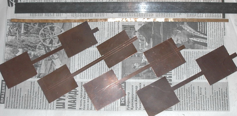

   Вырезаем все вибраторы. Технология не сложная - вырезаем заготовку из двустороннего стеклотекстолита нужных размеров. Чертилкой размечаем линии. Далее аккуратно расслаиваем текстолит. Теперь он прекрасно режется обыкновенными бытовыми ножницами (можно взять ножницы для раскройки материала). Прорезаем прямоугольник лишнего текстолита до полосы по центру (что у нас 6 мм) ножницами, а потом резаком, сделанным из ножовочного полотна для металла прорезаем с двух сторон текстолит (с двух сторон для того что бы шов был идеальный) - выламываем прямогульники в сторону, противоположную фольге. Надфилем или мелким напильником доводим до нужных размеров четыре вибратора.
   Моя технология изготовления вибраторов из двухстороннего фольгированного стеклотекстолита:
Берем двухсторонний фольгированный стеклотекстолит, размечаем прямоугольник нужного размера.
1) Вырезаем ножницами по металлу прямоугольники 1
2) Расслаиваим стеклотекстолит, стараемся расслоить одинаковой толщиной
3) Прорезаем по красным линиям прямоугольники 2 обыкновенными бытовыми ножницами
4) Берем поломанное полотно для металла и прорезаем по зеленым линиям прямоугольников 2
5) Мелкой наждачной бумагой аккуратно зачищаем торцы получившихся вибраторов
Метод хорошь тем что за один раз готова ПАРА вибраторов. Не забываем, удалить лишний слой стеклотекстолитового волокна при расслоении, т.е. что б тыловая часть вибратора была совершенно ровной. Подробно в фотографиях показан вариант изготовления вибраторов из двухстороннего фольгированного стеклотекстолита.

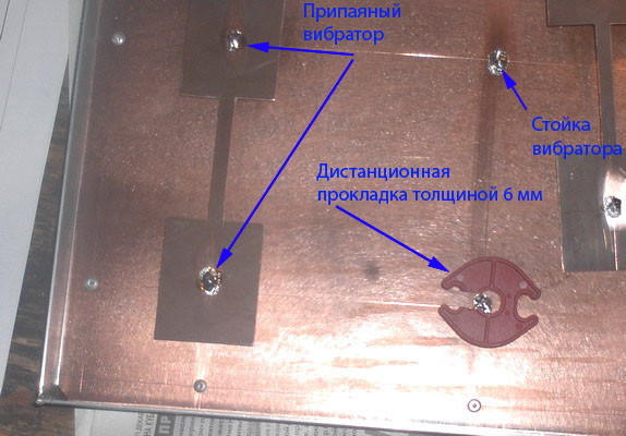

   Берем латунную полосу 0,5 мм толщиной - вырезаем линию связи вибраторов. Сверлим в полосе отверстия, ну и залуживаем необходимые места для пайки. Далее размечаем вибраторы в том месте, где нужно сверлить отверстия для пайки стоек вибраторов.
   Находим дистанционную прокладку толщиной 6 мм, подкладываем под вибратор (толщину прокладки нужно выбирать такой, чтобы расстояние от токопроводящей поверхности вибратора до поверхности рефлектора было 6 мм. Учитываем толщину диэлектрика вибратора.), нажимаем, обпаиваем стойку на вибраторе, удаляем прокладку 6 мм (подкладываем под следующую стойку), обрезаем бокорезами лишнюю часть стойки. Совет: нижний ряд стоек вибраторов нужно устанавливать в "корыто" после того как размечены отверстия в вибраторах и в верхний ряд стоек уже запаяны. Так будет надежнее в плане размеров, т.к. теоретически стойки впаиваются в места НУЛЕВЫХ ПОТЕНЦИАЛОВ вибраторов, а "корыто" является экраном (массой) всей конструкции.

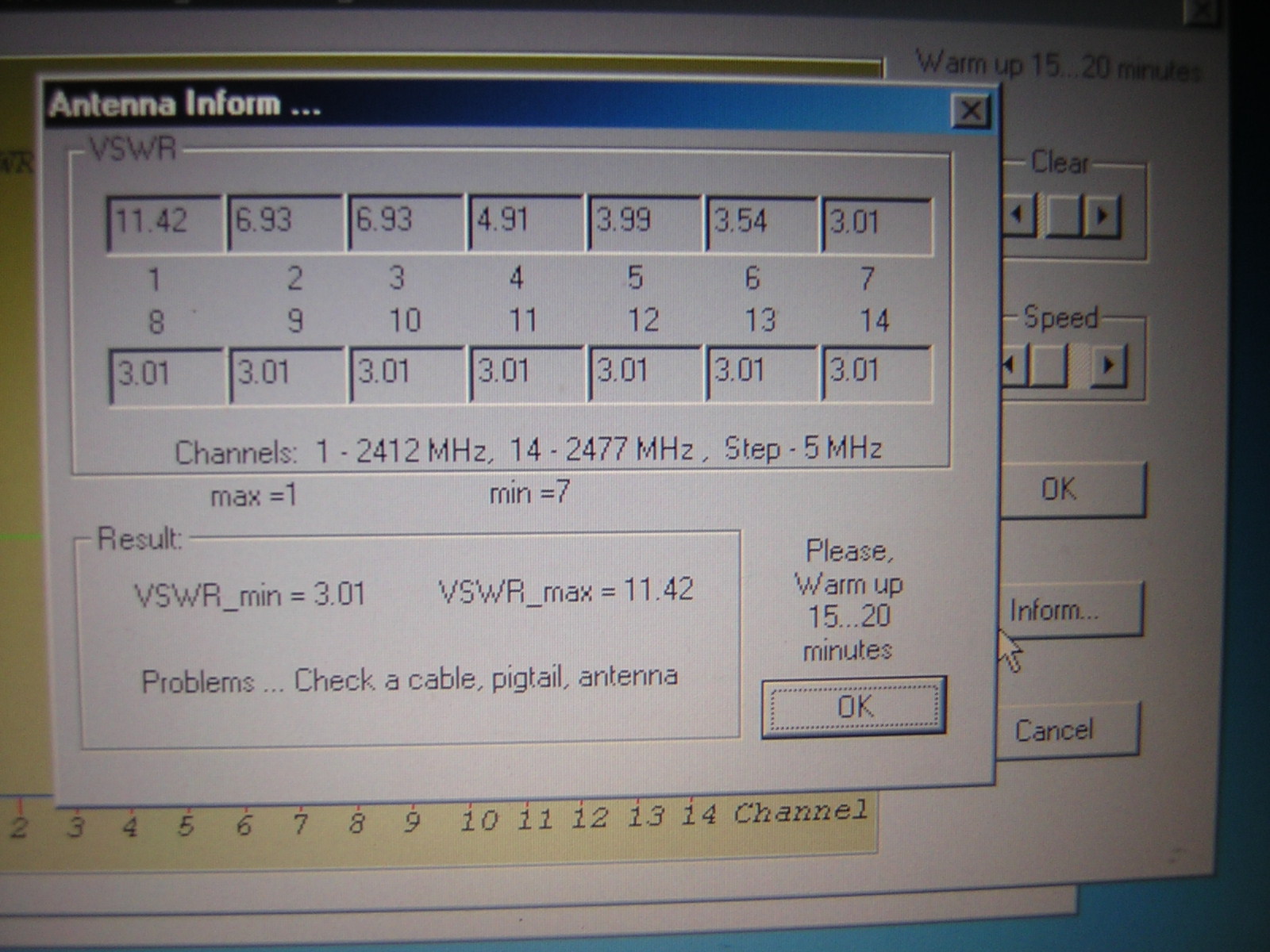

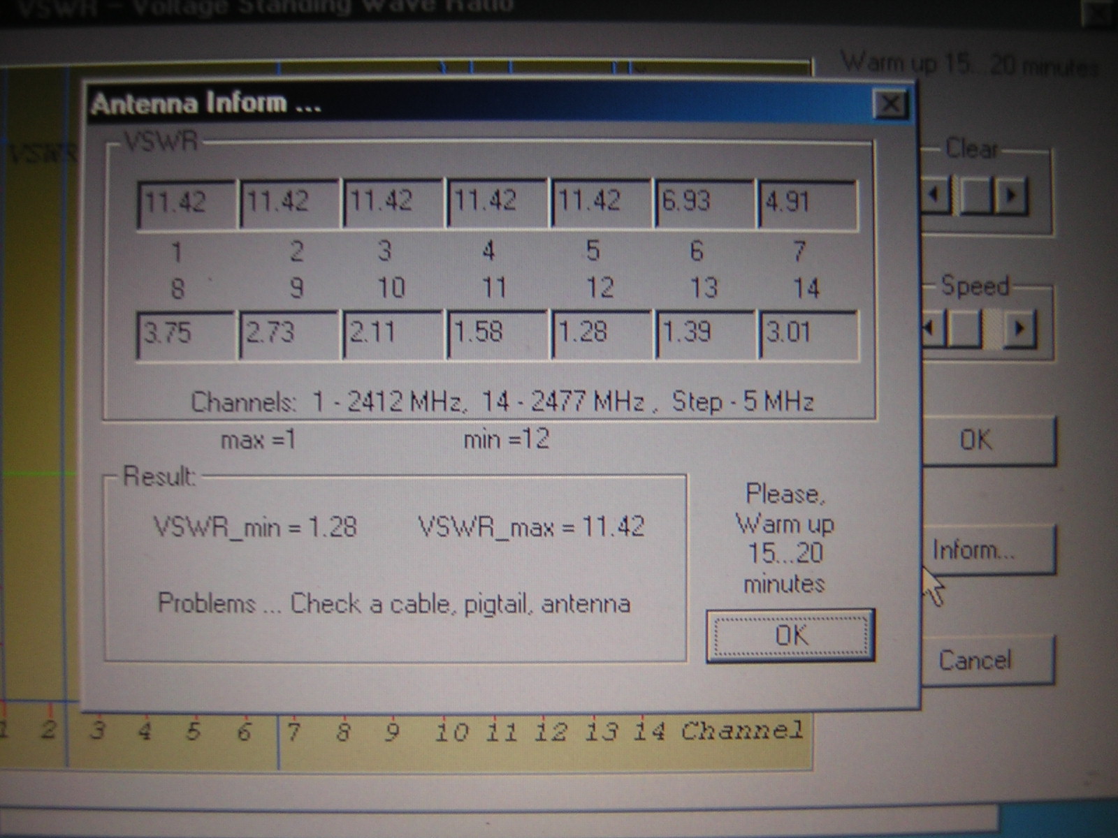

Предварительные результаты сравнения слева направо: D-Link 24-1800, ФА-20.
   По результатам тестов она показала себя превосходно работающей на 3-х метровом dlink-овском кабеле. Сравнения производились с длинковской фирменной панельной антенной на 18 дби.. как итог показала себя лучше по всем показателям как по программе меряющей КСВ так и по выходом на местность при прямой видимости на 100 метрах показывала на 5 дб больший сигнал и брались в тех местах в которых раньше ее и видно небыло снимки замеров программы (слева направо: длинк, ФА-20)
   Измерения проводились программой WLanExpert с карточкой PCMCI Belkin, карточка была передалана для подключения внешней антенны. Программа работает только в Win98 (остальные системы не пробовались).

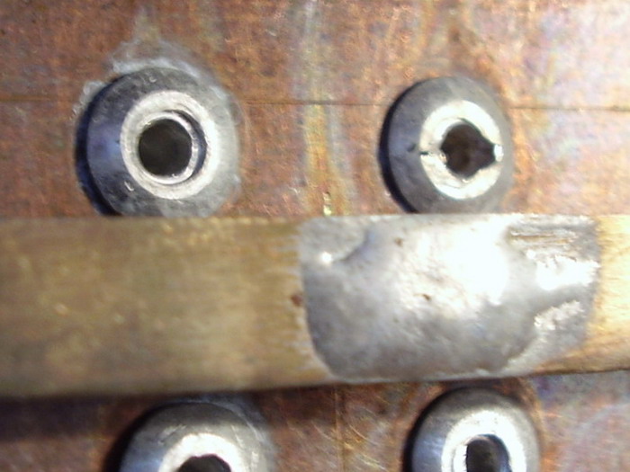

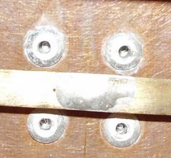

   Почти через год эксплуатации антенны такой конструкции, она была снята для провеки состояния в местах клепки алюминия и меди - результат на фото.
