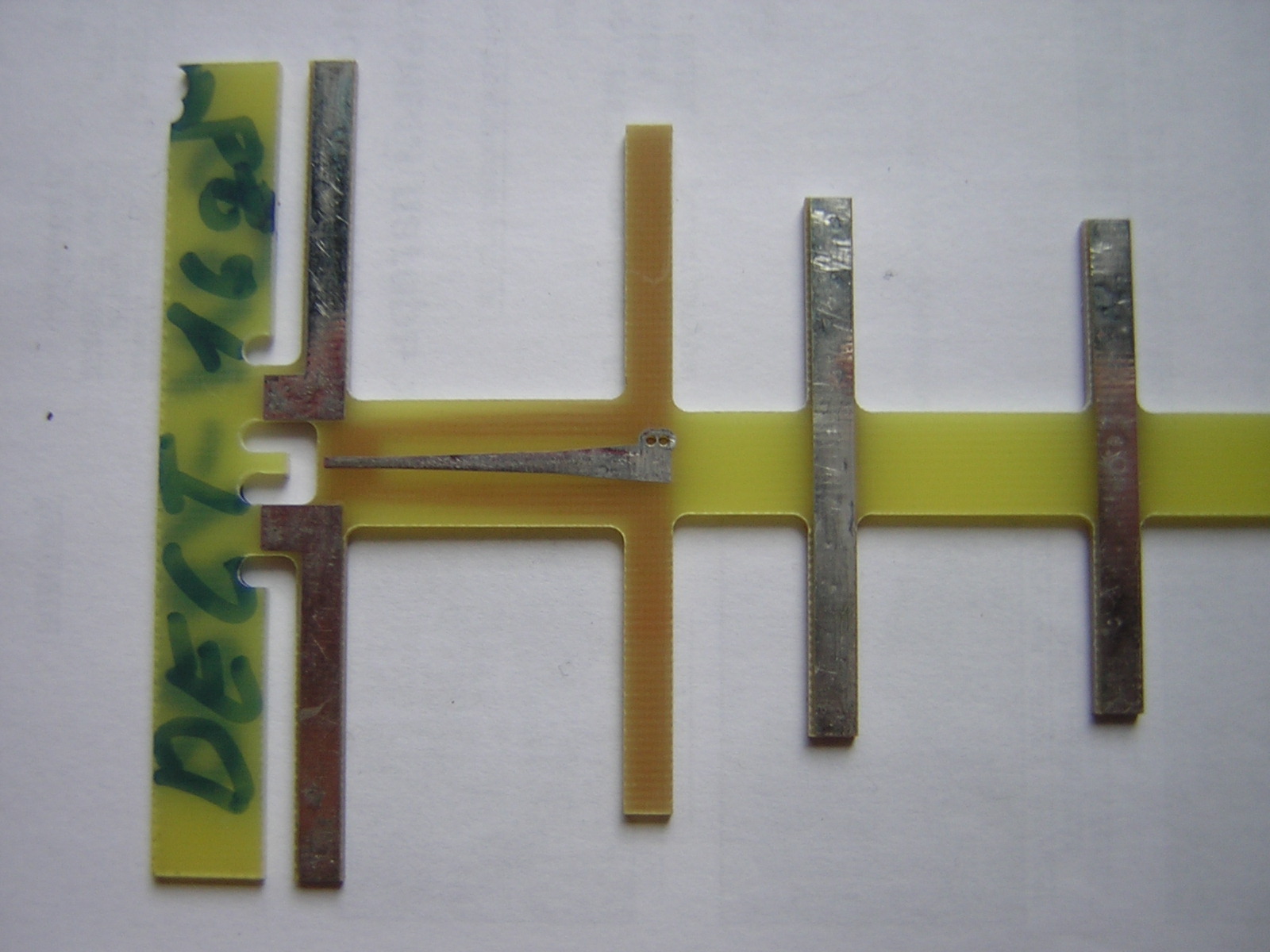

   Bester Yagi 2400-16 уже снята с производства, но возможно кто-то и заинтересуется конструкцией Yagi выполненой на двухстороннем стеклотекстолите.
Bester Yagi 2400-16
Bester Yagi 2400-16
Bester Yagi 2400-16 Bester Yagi 2400-16 Bester Yagi 2400-16 Bester Yagi 2400-16

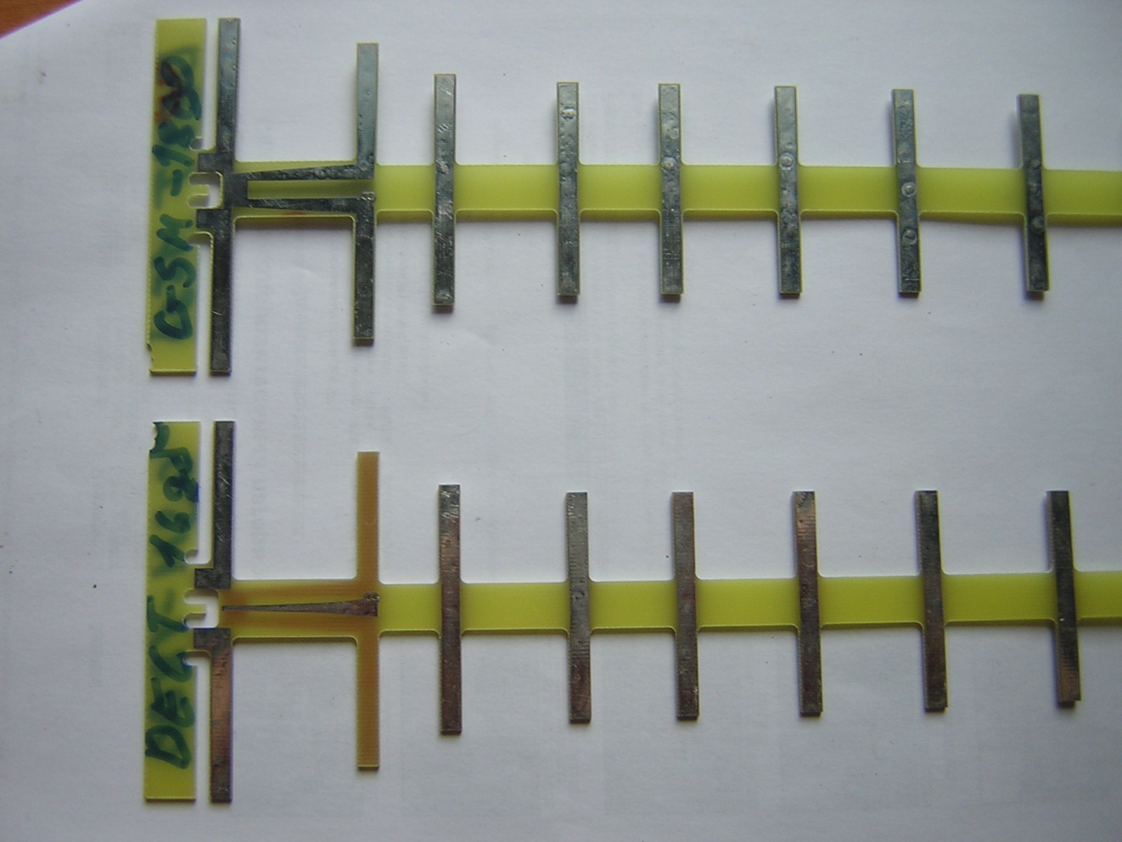

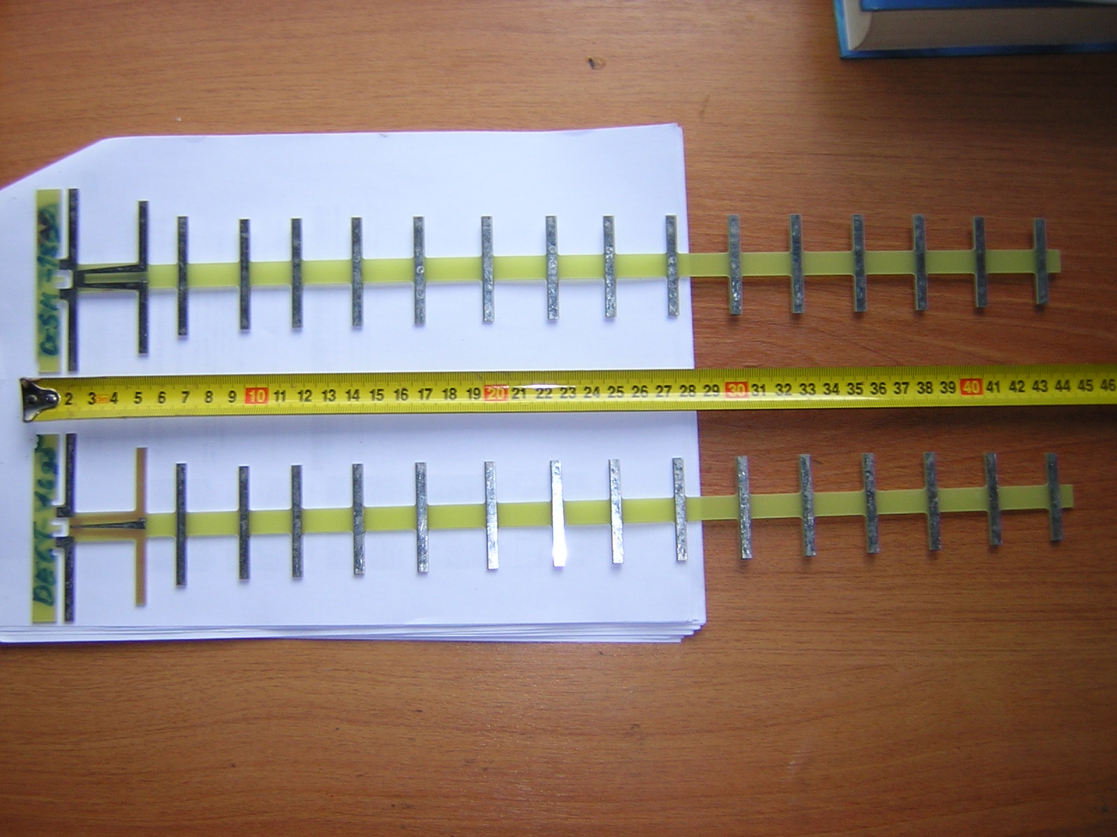

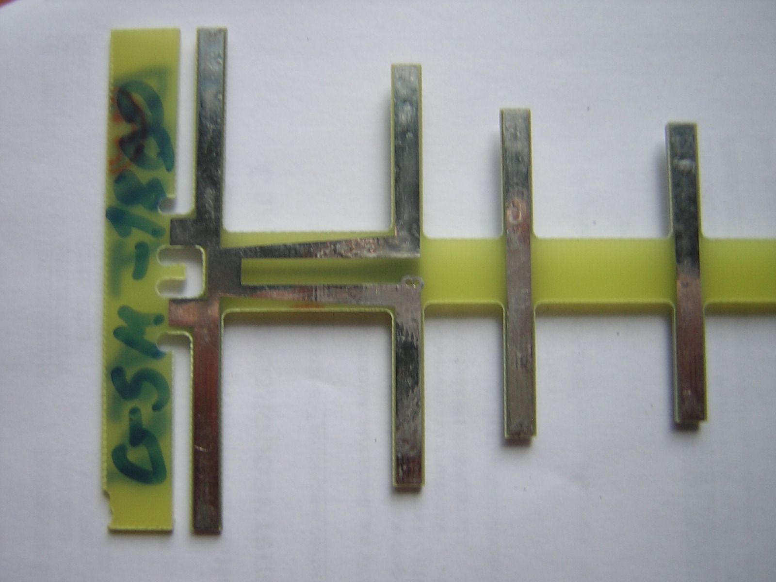

   Фото, представленные здесь, показывают Yagi на диапазон 1800МГц (DECT), и отражают сам конструктив. Что бы было меньше фотографий показаны две одинаковые антенны расположенные зеркально (низ и верх).
