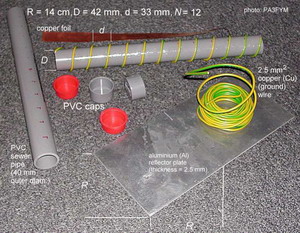

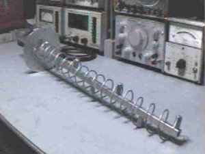

Helix    Способ сборки антенны. Немножко об особенностях этой конструкции, сначала о неприятном, антенна не короткозамкнутая и это не есть хорошее, те крайне желательно использовать громозащиту. Активный элемент антенны излучает круговую поляризацию, она может быть право и левосторонней. Для того, чтобы передать максимум энергии, обе стороны должны иметь одинаковую направленность поляризации… говоря простым языком направление витков должно быть одинаковым на обеих антеннах, и не рекомендуется ставить антенну совместно с антеннами излучающими в вертикальной или горизонтальной поляризации. Могу сказать что 15 витковый хеликс превосходно работает на расстоянии более двух км. И с легкостью переживает все погодные условия...
Helix    Линк на данную конструкцию (как и на все остальные можно найти здесь. Классический перевод и простота не должна вызывать дополнительных вопросов при создании этой антенны. Но оказывается, что вопросы были и обсуждаются в специальной теме форума. Для меня не составило труда собрать эту антенну еще по первоисточнику без какого-либо перевода.
   Спиральную антенну, изобретенную в конце сороковых Джоном Краусом (John Kraus, W8JK), можно назвать самой простой реализацией антенны, которую можно представить, в особенности для частот в диапазоне 2-5 ГГц. Эта конструкция является очень простой, практичной и при этом надежной. Развитие оборудования безпроводных сетей позволяет легко получить высокоскоростной радиодоступ с использованием стандарта IEEE 802.11b (также известного как Wi-Fi).

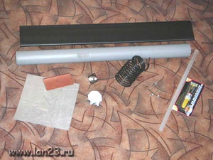

   Жаль, что на момент сборки антенны у меня под рукой не оказалось фотоаппарата, дабы пошагово отразить этапы сборки...
Helix    Еще один вариант изготовления Helix антенны. Отличие от предыдущего - в линии согласования антенны с коаксиальным кабелем. Как известно, без согласования входное сопротивление Helix составляет 120-175 Ом, и просто подключить к кабелю 50 Ом не получается.

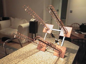

Helix    Этой конструкцией счетверенного Helix я не перестаю восхищаться... и, если б у меня было время, обязательно повторил... Небольшие изменения в линии согласования каждого элемента антенны и специальный счетверенный переходник (я таких не видел) может вызывать затруднения при повторении такой конструкции. Со слов автора ...Using the new 32mm spacing and matching section method, three of my helixes tuned in with absolutely no problem at 1.1:1 VSWR...
   I refer to my attempt to build an alternative to the 60cm dish. The problem with a dish is that they're rather cumbersome to mount on the az-el rotator as they're heavy and they take up precious real estate on the cross boom.
   В некоторых случаях Helix используют в качестве альтернативы параболических антенн. Причем, необходимо учитывать что провод для витков спиральной антенны должен быть без изоляции, либо прийдется делать перерасчет размеров антенны.

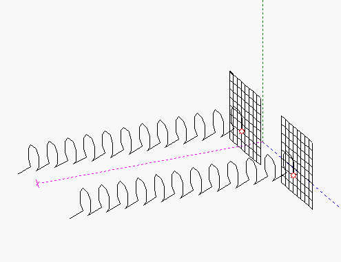

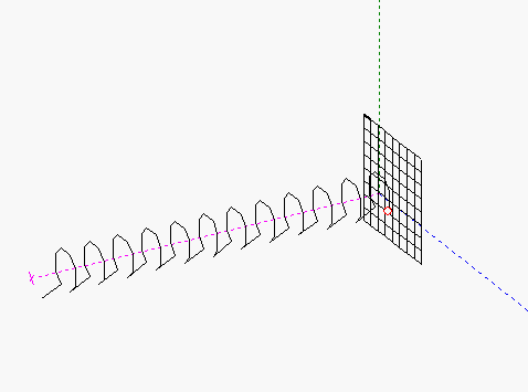

   Начну с того, что есть великолепная (по моему мнению) программа моделирования антенн MMANA-GAL, которая постоянно обновляется и дополняется. Немного о программе и где взять новую версию прораммы. Самая последняя версия MMANAGAL1.1.0.10.zip (2 MB), следите именно за этим URL. От себя хочу отметить, что для руссуфикации нужно сначала установить предыдущую версию, которая находится на сайте журнала "Радио", а затем выбрать язык "русский" в установках, после этого установить MMANAGAL1.1.0.10. На момент написания этой страницы появилась версия MMANA-GAL 1.2.0.5.
Helix Helix
Helix    Немного теории из прекрасной книги К.Ротхаммеля. 12-ти витковый Helix должен давать до 16,1 дБ усиления... Около 2 недель мне потребовалось, что бы смоделировать эту антенну в MANNA-GAL (верхн.рис.) - у меня получилось усиление около 13,8 дБ, но это не так важно, главное иметь модель антенны, потом с ней можно экспериментировать сколько угодно.
   Кому интересно, возьмите эти модели и попробуйте поиграться в MANNE Helix12.maa - 12-ти витковый и Helix15.maa - 15-ти виковый Helix. Чтобы сохранить файл используйте правую кнопку мыши и "Сохранить как...". Используте файлы "как есть..."
   Несмотря на кривизну ДН (диаграммы направленности), она такая для моих моделей антенн (т.к. не получается идеально "нарисовать" витки антенны) - это будет наглядным примером для дальнейшего творчества и в изучении моделировщика MANNA-GAL.
   Конструкция рефлектора может быть выполнена как на рисунке, шайба (или медный круг, необходимо позаботиться о креплении разъема) и припаенные радиальные проводники. Общий диаметр не мее 0,62 лямбда.

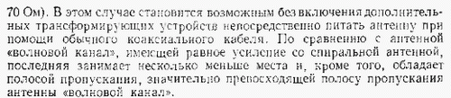

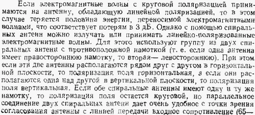

Helix Helix    У Helix есть одно прекрасное свойство (в прочем как и у других антенн) - при создании стека из двух антенн, включив антенны параллельно, мы получаем наши заветные 60 Ом входного сопротивления антенной системы... А так же, можно изменять полязирацию антенны на вертикальную или горизонтальную, при условии изменения направления намотки витков Helix.
Helix    Из вышеупомянутой книги К.Ротхаммеля.
   В случае одинакового направления намотки спирали поляризация излучения группы спиральных антенн остается круговой. Горизонтальная поляризация получается при расположении двух спиралей с противоположной намоткой в горизонтальной плоскости, а вертикальная поляризация - при расположении спиралей в вертикальной полскости.
