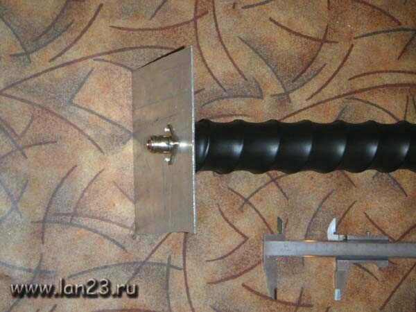

   Могу сказать что 15 витковый хеликс превосходно работает на расстоянии более двух км. И с легкостью переживает все погодные условия...

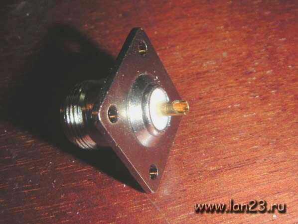

  • ВЧ Разъем N, довольно дорогой и популярный ВЧ разъем, куплен за 100 Рублев на радио рынке… также как дешевую альтернативу можно использовать BNC или UHF… но я на таких вещах экономить не привык и поставил N ( N-245 TGT).

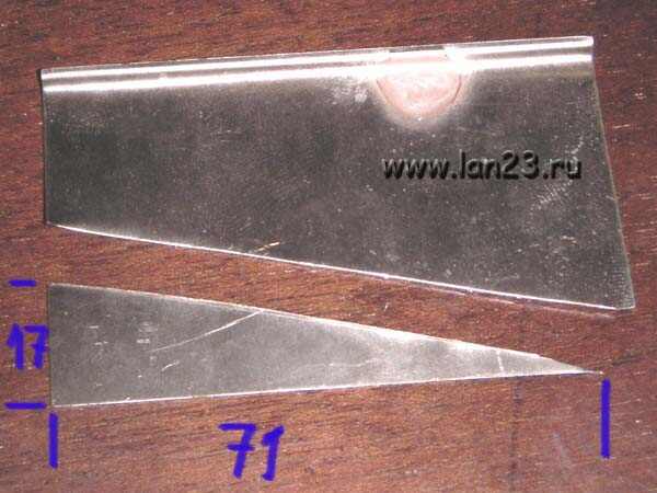

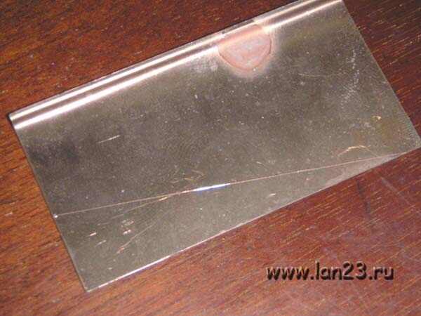

  • Медная (латунная) пластина, ее нужно немного из нее надо будет сделаться треугольник размером 71х17х73… тут я долго искал где взять и с чего сделать, уже подумав расслоить стеклотекстолит, ну вот наткнулся на радиатор от процессора XEON, на нем, как раз были медные пластины размером 77х43 и толщиной 0,35мм, но если у вас совсем всё плохо, и под рукой нет нечего медного можно использовать пищевую жесть (ну вырезать из банки любимого кофе к примеру).

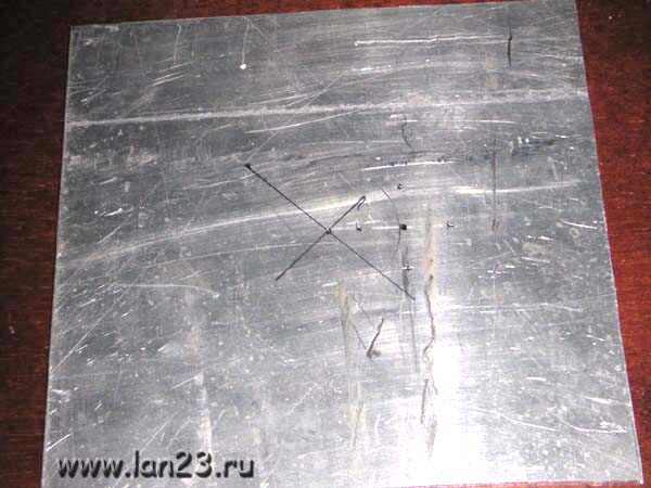

  • Алюминий листовой, Квадрат 140х140х2,5мм Понятия не имею где и за сколько его можно купить, я его нашел у себя на балконе :))) (остался от старых запасов) ну если вам не удалось найти листового алюминия, то в принципе можно использовать и двухсторонний фольгированный стеклотекстолит, листовой метал с ребрами жесткости из алюминиевого уголка (за который антенна обычно крепится к мачте) (только после сборки его нужно будет покрасить, дабы не гнил), но лучше все же использовать алюминий. Также рефлектор может быть круглым… один мой знакомый пустил на это дело алюминиевую крышку от старой кастрюли… .

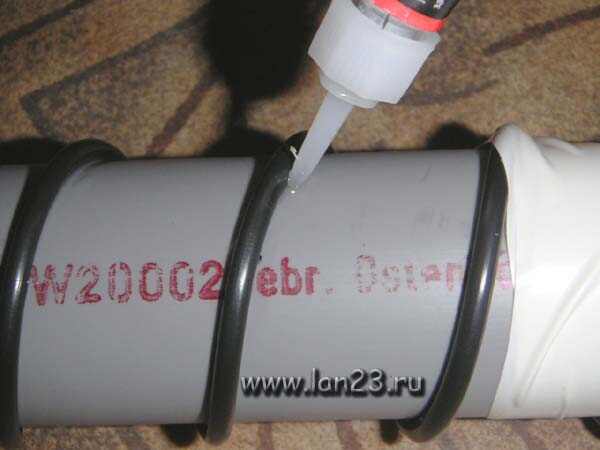

  • Клей, при сборки использовалось два клея, это cуперклей "Монолит" и разработанный нашими друзьями китайцами силиконовый термоклей (куплен за 7р) … суперклей монолит покупался за 14 рублей мне тюбика хватило на одну антенну, можете набрать 4-8 тюбиков китайского суперклея (по деньгам получится также если не дороже) но если вы решили обойтись без Термоусадки то лучше основательно заклеить витки. Силикон будет использоваться для герметизации открытых частей антенны

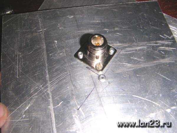

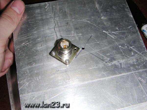

    Helix Helix    Приступим… значит берем алюминий и вырезаем из него квадрат со стороной 14см, я резал алюминий электролобзиком. Ибо нечего более подходящего для выпиливания у меня нет, так вот если у вас нет достойного инструмента, то придется делать все руками. После того как пластина готова нужно ее разметить, чтоб в дальнейшем накернить и просверлить ровные отверстия в нужных местах… значит центр найти не проблема, небольшая проблемка обозначить как будет стоять труба, чтоб ровно поставить разъем… берем циркуль и от центра (на расстоянии 20мм) отмечаем положение трубы на пластине. Отступаем пару миллиметров, на этом месте будет центральный контакт разъема… от центра отмечаем крепежные отверстия разъема. После разметки, берем в руки дрель, в дрель сверло 3,2мм пластину на операционный стол, аккуратно, не торопясь, просверливаем отверстия в нужных местах… если у вас разъем с ровным основанием, то для вас мучения почти закончились… мне же пришлось рассверливать пластину чтоб разъем плотно прилегал к алюминию (собственно нечего сложного, постепенно увеличиваем размер сверла до 14мм).

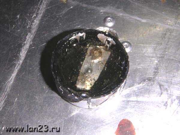

    Helix Helix    Прикладываем разъем, убедившись что все ровно, приклёпываем или прикручиваем его к пластине (если вы используете текстолит, алюминиевые клепки тут не подходят… сгниет через два месяца) одно отверстие оставляем, не приклепанным, не прикрученным, ибо через него будем крепить основание кулера.

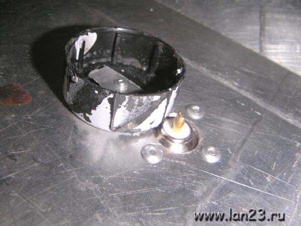

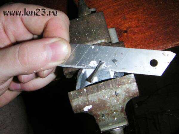

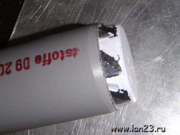

    Helix Helix    Значит берем вентилятор, вытаскиваем пропеллер, отламываем пропеллеру лопасти, основание доводим до круглого состояния малярным нижем, или другими подручными средствами… напомню что основание должно быть 34мм и он должен точно входить в трубу…
    Helix Helix    Сверлим по центру стакана (который сделали из кулера) отверстие под клепку (3,2мм) и приклепаем стакан к центру пластины через шайбу (как видите у меня это алюминиевая полоска), после чего, второе отверстие, которое мы оставили, просверливаем сквозь стакан и шайбу, крепим болтом (длинной клепки на тот момент у меня не оказалось).
    Helix Helix    Заливаем стакан силиконовым клеем, для большей механической прочности крепления трубы… и на этом основание антенны готово.

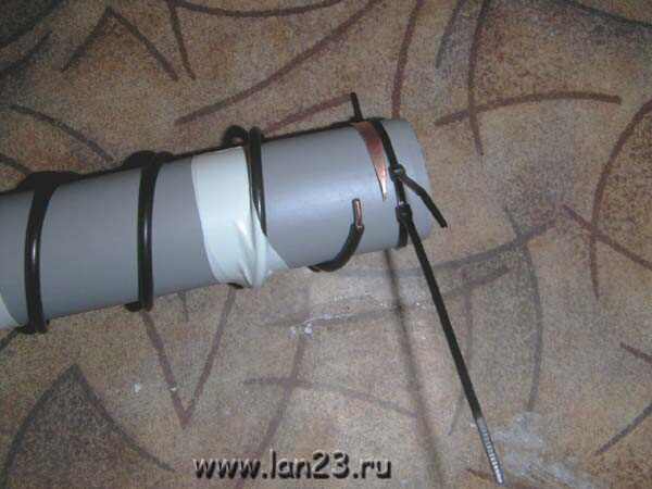

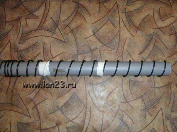

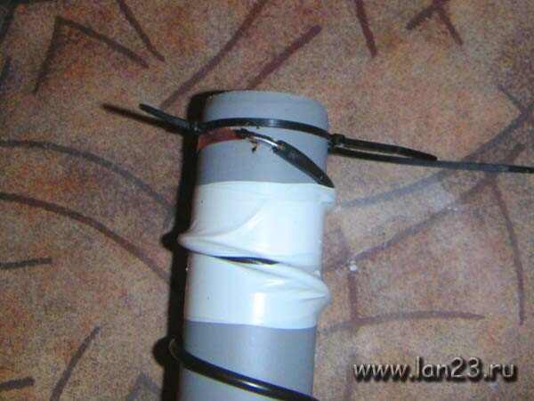

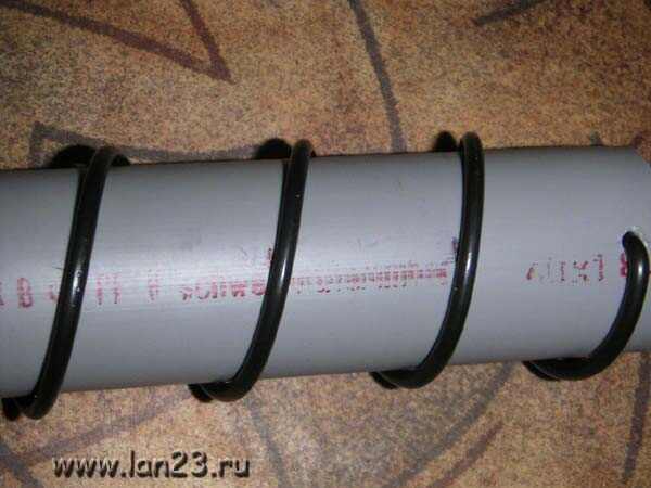

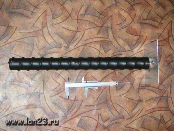

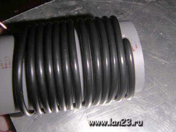

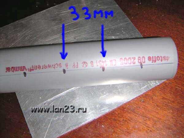

    Helix Helix    Труба… как и в случаи с пластиной размечаем ее, берем длинную линейку и рисуем линию вдоль трубы, по этой линии отмечаем метки через каждые 33мм от начала трубы (от стороны крепления к пластине) та этих метках должен заканчиваться виток… на последней метки сверлим отверстие (по диаметру провода в изоляции) чтоб зафиксировать провод, наматываем провод на трубу, виток к витку…
    Helix Helix Helix    Наматываем провода метра три (лишние потом отрежем), после, вытягиваем спираль вдоль трубы, так чтоб витки ложились по меткам и временно крепим их изолентой или малярным скотчем… клеим витки суперклеем… последние пару витков оставляем держатся на изоленте.

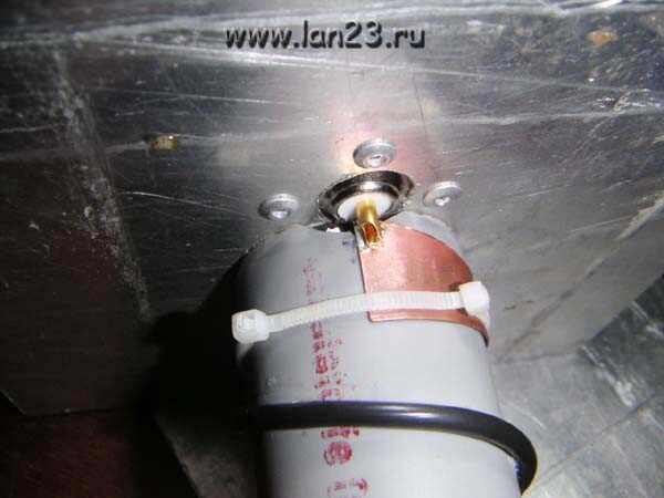

    Helix Helix    Теперь займемся вырезанием треугольника, для чего он нужен можете узнать тут… как я уже говорил для меня найти листовой меди оказалось небольшой проблемой, ну то ладно… с расслоенным текстолитом работает не хуже… только очень важно соблюсти размеры треугольника (все в точности до миллиметра), я его размечал штангенциркулем, резал обычными ножницами.

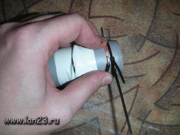

    Helix Helix Helix    Сгибаем треугольник по окружности трубы… незабываем что начало и конец витков должно быть на одном уровне, и треугольник это тоже часть витка, поэтому место подпайки к разъему должно быть на уровне наших отметок и собственно последнего витка. После пайки провода к треугольнику можно заклеивать оставшиеся витки.

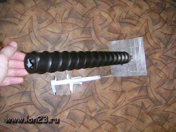

    Helix Helix    Теперь ответственный момент, пробуем надеть трубу на стакан, примерили? все хорошее ?!! так сейчас будет нужно немного сноровки (умелки, тренировки) нужно приклеить трубу к стакану… клеить будем суперклеем, как вам известно этот клей схватывается очень быстро так что возможности что либо поправить не будет, после приклейки, припаиваем треугольник к разъему… на этом антенна уже работоспособна, осталось дело за малым…
    Helix Helix    Наливаем на треугольник силикон, чтоб на воздухе медь на гнила… После высыхание клея антенна можно сказать, готова и работоспособна, осталось только усадить термоусадку… но можно обойтись и без нее.
    Helix Helix Helix    В результате получилась антенна Helix. Версию страницы забираем здесь (PDF файл 256кБ).
