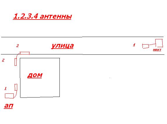

   Кто-нибудь пробовал завернуть сигнал за угол c помощью пассивного ретранслятора??? ;)
   Сегодняшний эксперимент показал что все работает!!!
   Значит так : DWL-G700 в качестве антенны "банка", смотрит в "банку", которая 10-ти сантиметровым кабелем соединена с другой точно такой же "банкой". Конструкция закрепленна на углу дома. Так вот по всей улице метров 500-600 вижу прекрастно ТД(АП), которая стояла во дворе и стреляла реально в другую сторону. Между ТД(АП) и ретранслятором 15 метров, больше двор не позволяет разнести для дальнейших экспериментов.
passRPT Принцип идеи представлен на этой схеме.

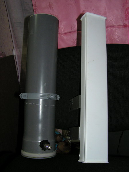

passRPT    Без пассивного ретранслятора сигнал не выявляется никак, лучик у такой "банки" слишком узкий. Фото "банки", и то что на ноуте было справа.
   Внутри пластиковой канализационной трубы все просто - аккуратно окленно пщевой фольгой. Прикручиваем ручку, вешаем кольца (рупор) и инструмент для радиоразведок готов, как опция вместо ручки иногда использую струбцину от фотоаппарата, удобно закрепить и поворачивать антенну на шаре струбцины со свободныим руками.
   Канализационная труба - 110мм наружный диаметр и внутренний 105мм. Внутри клеить легко - обмазываем трубу клеем "Момент", даем подсохнуть и с помощью трубки меньшего даметра накатываем фольгу как катком (или как фото-валиком), фольгу клеем не мажем.

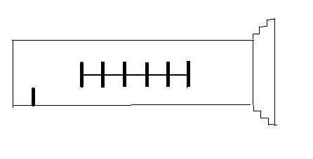

passRPT    Что внутри трубы не трудно догадаться. Диаметр дисков и расстояние соответственно длины волны :) А крепление - пенопласт 5мм (от потолочной плитки).
   Расчеты брал из Kryzpagi, una antena para experimentar и технологию тоже.
   От себя хочу добавить по поводу фольги внутри трубы - видел самоклеющуюся одностороннюю фольгу в виде скотча - применяется сплит-системщиками для теплоизоляции трубок. Продается в магазинах для ремонта и строительства помещений. Причем, фольга самоклейка есть разной толщины.
