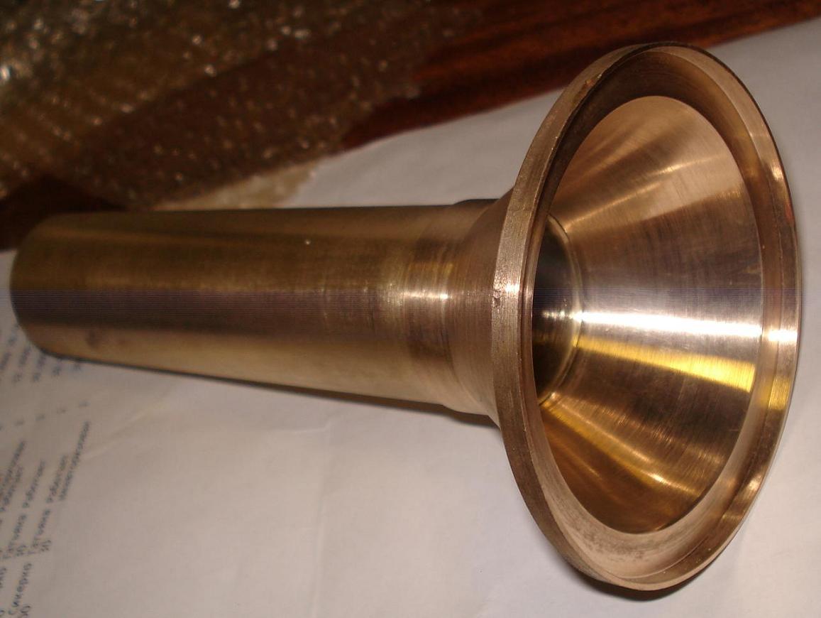

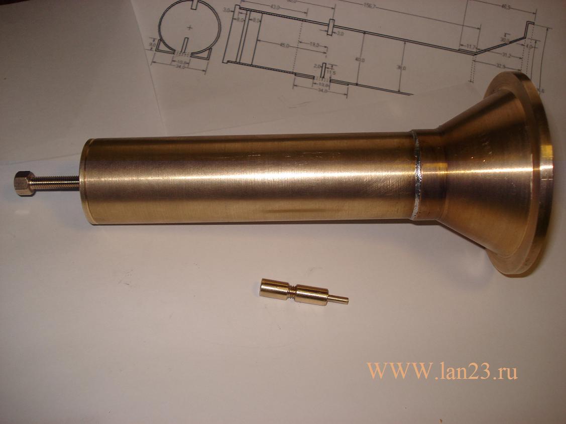

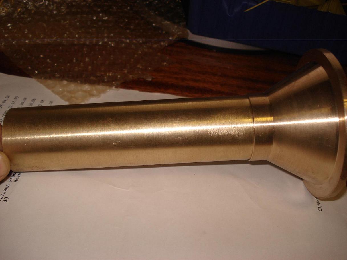

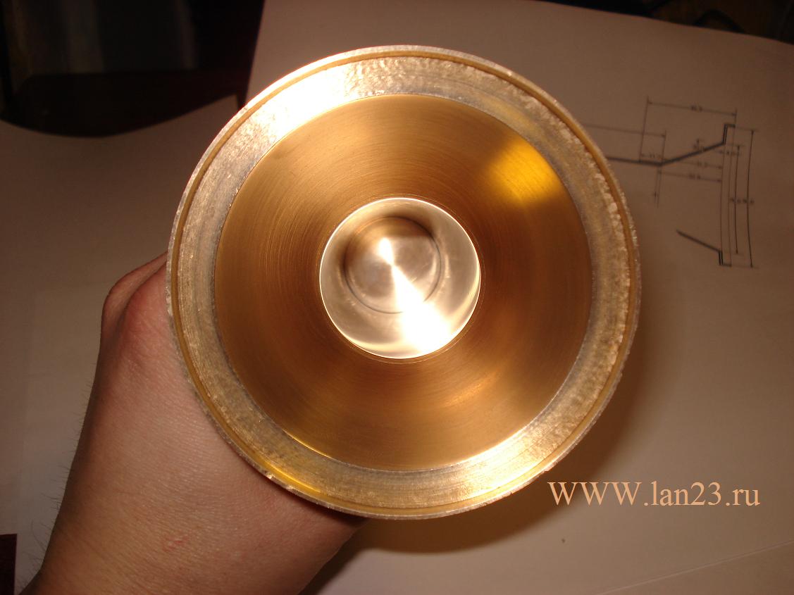

   В последнее время оборудование на 5ГГц становится не таким дефицитным, поэтому использование этого диапазона все чаще сталкивает потребителя с вопросами изготовления антенн на эти частоты.
   Наиболее легкоповторяемые варианты это Helix-антенны и Horn-антенны (рупорные). Причем пересчет антенн с диапазона 2,4ГГц на 5ГГц может быть простым масштабированием. В первом случае с Helix-антеннами возникает вопрос с приборами для настройки. А во втором случае Horn-антенны есть готовые размеры для повторения. Материалы на сайте : Horn antenna (Рупорная антенна) и Bester Horn 2400-16.
   Конечно же, с повышением частот аккуратность при сборке на порядок возрастает и использование подручных средств оказывается недостаточным для изготовления таких антенн. Но попробуем все же...
   При написании статьи использовались материалы из темы Рупор 5ГГц форума LAN23.
рупорная антенна 5ГГц рупорная антенна 5ГГц
рупорная антенна 5ГГц рупорная антенна 5ГГц рупорная антенна 5ГГц

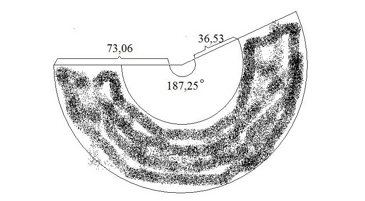

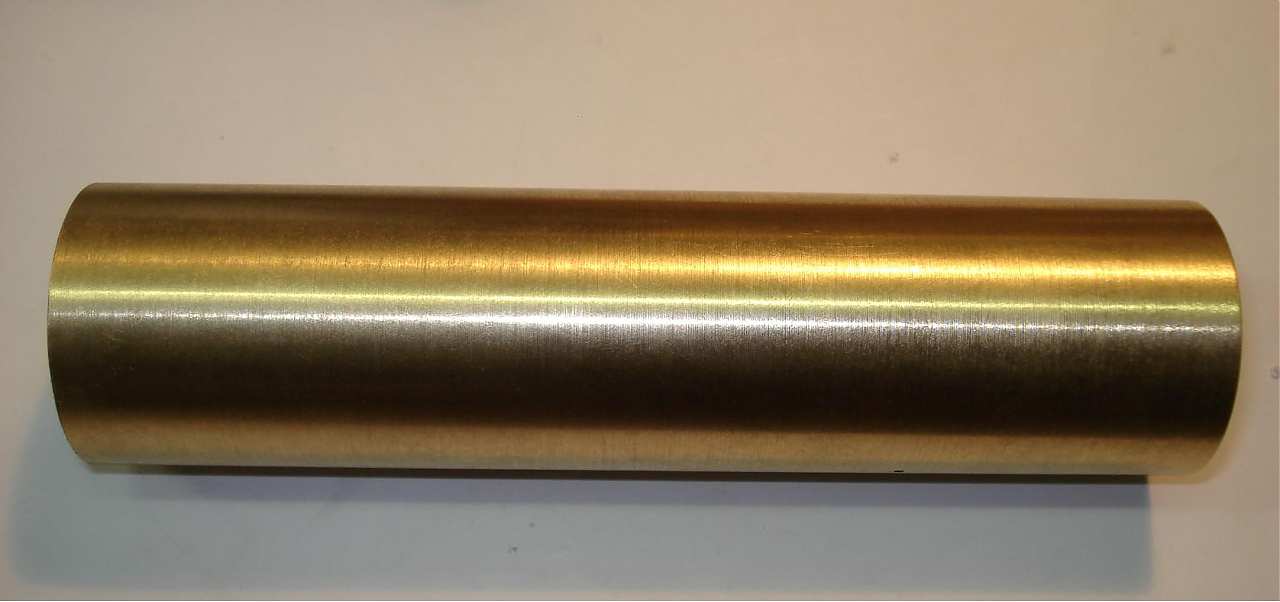

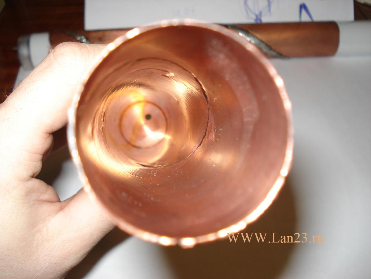

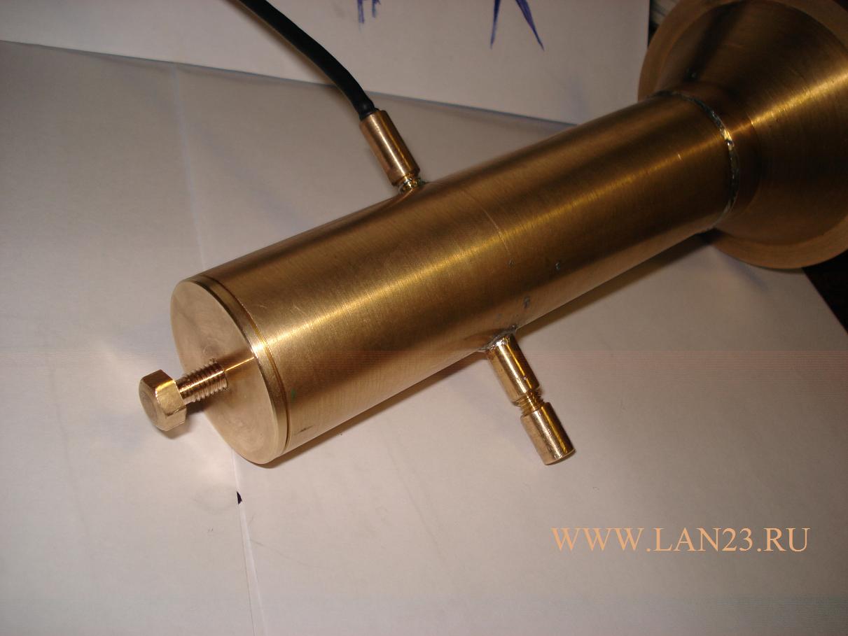

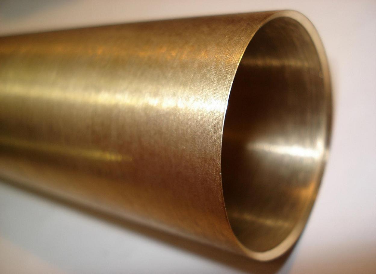

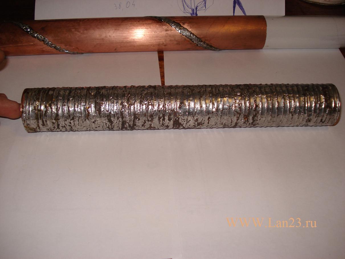

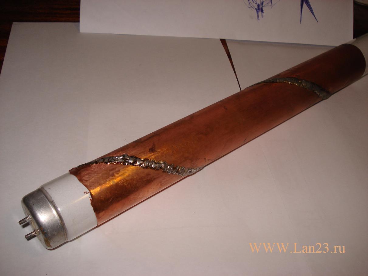

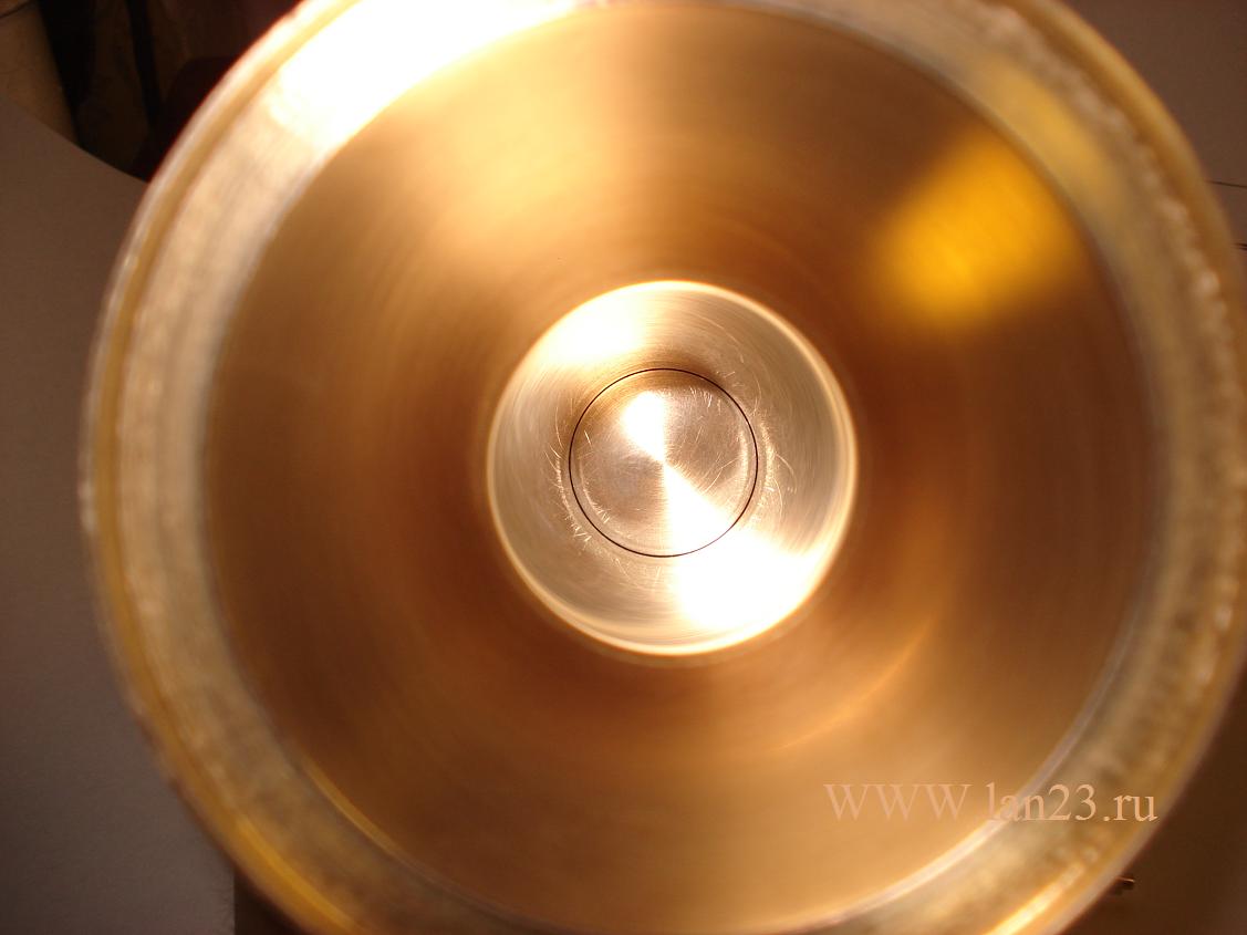

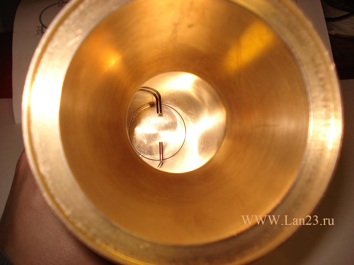

   Для расчета использовать литературу Антенны и УСВЧ сборник задач ХМЕЛЬ (2.55 Мб).    Теперь попытаемся повторить конструкцию без использования токарного станка...
   Вариант реализации предоставил YuriyRus - отдельная благодарность за хороший материал для публикации.
