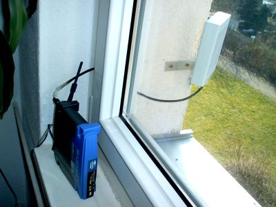

    www.vallstedt-networks.de    Так же можно использовать свободные 2 пары из UPT кабеля (по ним то и работает PoE). Как это делал я описано тут Питание ТД по UTP кабелю. Вариант пустить по той же UTP сигнал RESET на ТД даже не рассматривался.
       Вот так выглядит идеальный вариант построения ТД с питанием по UTP кабелю и направленной антенной в отдельном влагозащищенном корпусе. Такая конструкция готова к использованию на улице на большом расстоянии от компьютера. К такому варианту нужно стремиться.
       На фото видно : слевой стороны крышка от коробочки, на ней закреплена антенна (скорее всего BiQuad, можно установив вертикально или горизонтально получить нужную поляризацию антенны). Очень короткий минимальной длины коаксиальный кабель. Справа - разобранная ТД, закрепленная на второй части корпуса. Переходник PoE.

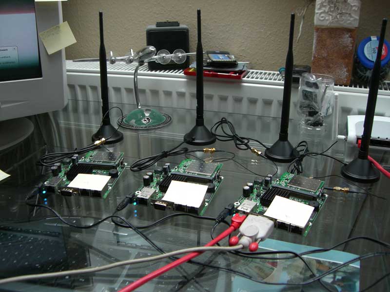

    http://www.vallstedt-networks.de/Forum/
       Перед тем, как установить беспроводную сеть вне помещения, необходимо настроить всю конфигурацию wi-fi сети на столе. Сохранить все настройки в соответствующих ТД, а только потом размещать на улице. Конечно, это самый наглядный и правильный вариант, хотя и не всегда выполнимый.

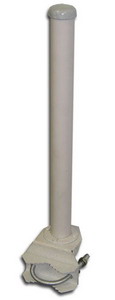

    Bester-omni-2450-8-v    Сразу хочу сказать, что в домашних условиях вы никогда не соберете вертикальную антенну с круговой Диаграммой Направленности (ДН) без вспомогательных приборов для настройки. Поэтому просто рекомендую поднакопить денег на приобретение заводской антенны, например ANT24-1500. Всенаправленная внешняя антенна, 15 dBi или Bester Omni 2450-8 V. При правильной установке реально работают на 4-5км.
       Если вы все таки упорно хотите своими руками попробовать собрать вертикальный коллинеар то читаем Вертикальная коллинеарная антенна или omni collinear antenna 7...9 dBi. Небольшая подборка по антеннам здесь. Вывод один - дома антенну с усилением более 5-7 Дб не изготовить.
        Из переписки ... Как ни странно, коллинеарка со спиралями работает. Хорошо или плохо не знаю, но замена банки такой антенной, дало изменение сигнала в пределах погрешности. Расстояние правда было метров 30-40 и банки жёстко закреплены не были. Преподы из университета где я учился долго смеялись - "Шести элементный коллинеар на 2.4 БЕЗ ПРИБОРОВ настроить нереально, да и с приборами не так-то легко." Но, всё таки думаю заменить её на щелевую. ... или ... С коллинеаркой провозились много месяцев. Результат нулевой. 5-ти елементная работает как диполь а то и хуже. С последовательным питанем елементов ничего хорошего не получится. ...

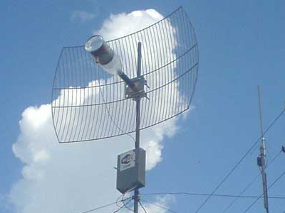

    Bester Parabolic 2400-27    В случае не очень прямых рук - советую взять (приобрести) какой-нибудь параболик. Данные конструкции антенн уже не так дороги в цене от 1200 руб. При помощи таких антенн спокойно можно перекрывать расстояния от 6 км и более.
       Из источника Самая популяраная Wi-Fi антенна : Wi-Fi антенна Bester Parabolic 2400 специально разрабатывалась для использования в составе локальных беспроводных сетей Wireless LAN, в качестве клиентской.
       Антенна имеет игольчатую диаграмму направленности, оптимальную для беспроводных сетей Wi-Fi , различной конфигурации. Wi-Fi антенна Bester Parabolic 2400 тестировалась и рекомендована для применениея с оборудованием ORINOCO, Cisco, Aironet, BreezeNET, AVAYA, Z-Com, Planet, D-Link, OvisLink, MikroTik.
       Поточная технология сборки антенны wifi , обеспечивает хорошую повторяемость, высокие технические характеристики при невысокой стоимости.
       Конструкций таких антенн валом - выбирай и заказывай, данная антенна просто пример.
