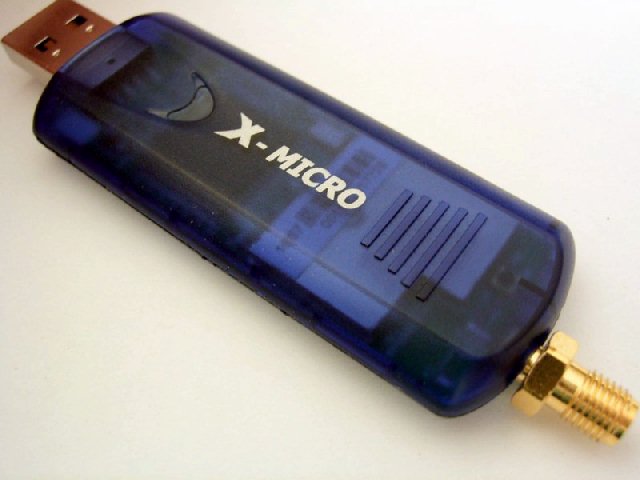

Mir ist aufgefallen, das Wifi USB Stick Umbauen in dieser Forum nicht geliebt ist. In eine versuch das zu andern, hier eine Anleitung wie ein X-Micro USB Wifi Adapter mit ein externe Antenne Anschluss zu versehen. Die Bilder sind nicht von mir, sonst von Rudolf, ein Mitglied dieser Forum.
An die RP-SMA Buchse kann man nach dem umbau ein beliebiger 50 Ohm Antenne anschlie?en.
Meiner Erfahrung nach, ist es mit die meiste USB Sticks moglich ein ahnliche umbau durch zu fuhren. Bis jetzt habe ich Zydas, Atheros und RALink chipset basierter USB Sticks umgebaut.

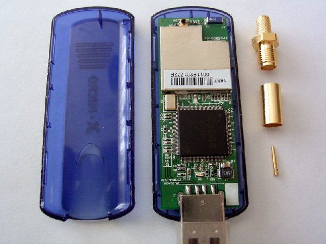

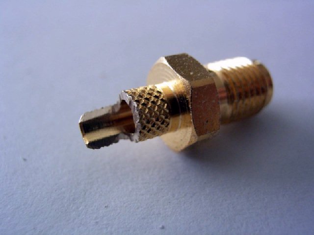

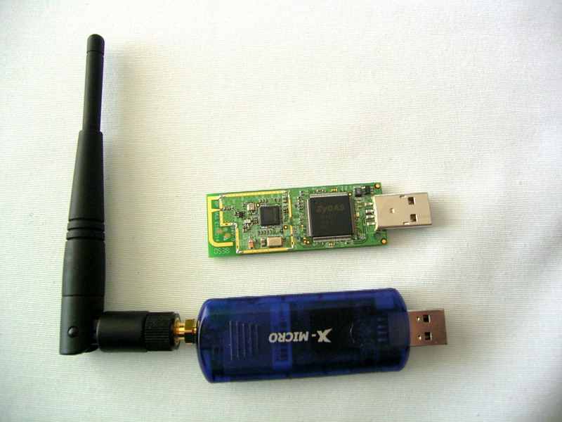

Die einzelne teile: Ein X-Micro Wifi Adapter und ein RP-SMA Buchse fur RG-58 Kabel.
Die RP-SMA wird vorbereitet zum Einbau.

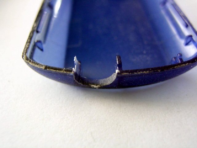

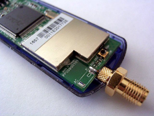

Ein Aussparung im Gehause fur dem Buchse.

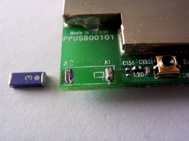

Die keramische Antenne brauchen wir nicht mehr. Entfernen.

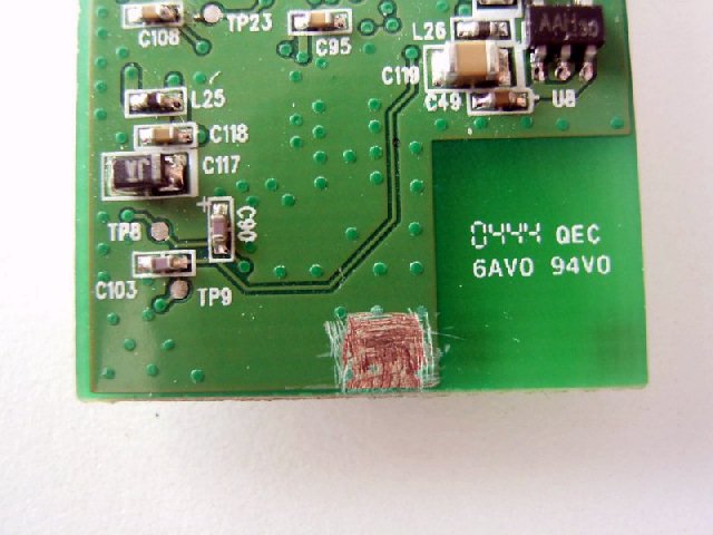

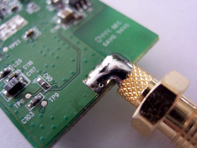

Am Ruckseite der Platine die Schutzlack entfernen.

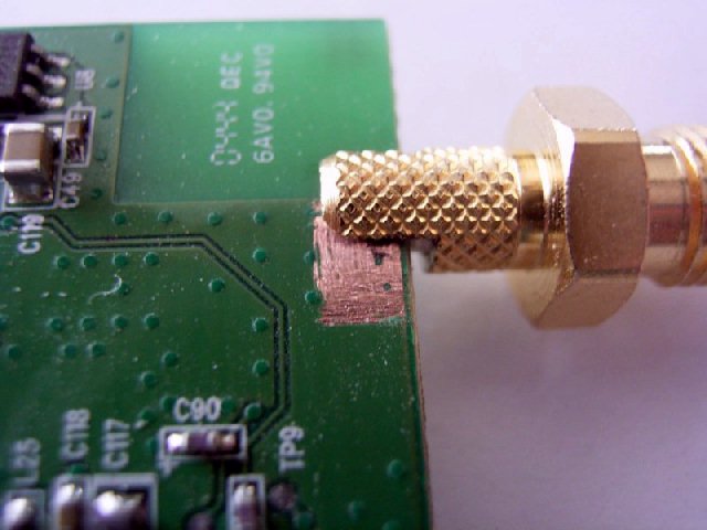

Das Center Kontakt der Buchse wird mit ein stuck RG-58 Kabel kern am RF Leitung auf der Platine verbunden. Die RP-SMA Buchse an dem Masseflach loten.
Das Resultat:

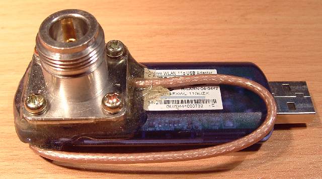

Dieser umbau ist auch moglich mit eine N-Type Buchse.

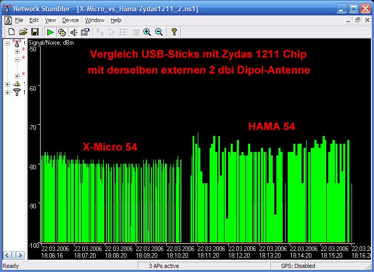

Die Empfindlichkeit und RF Leistung sind vergleichbar mit PCMCIA Karte. Ich vermute, die RF teil USB sticks und PCMCIA karte ist ahnlich.

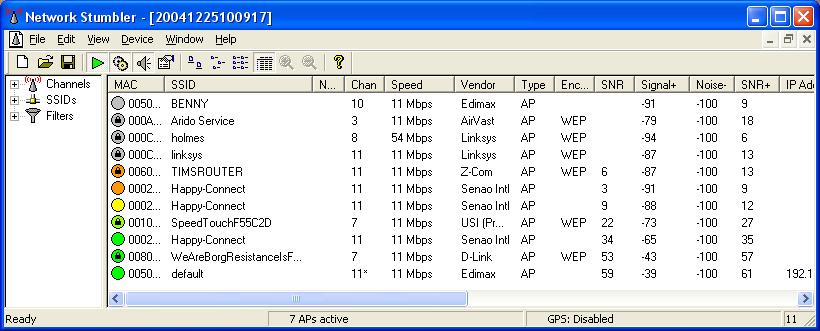

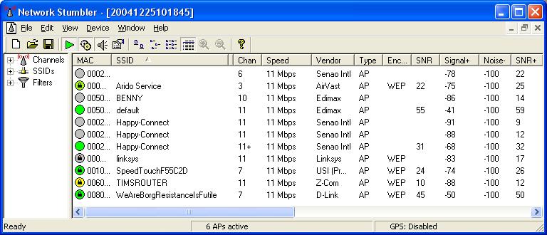

Hier folgen einige Netstumbler screenshots:
X-Micro stick angeschlossen an einer 8dBi omni auf mein dach:
Und eine Senao NL2511CD plus ext-2 am selber Antenne:

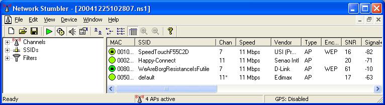

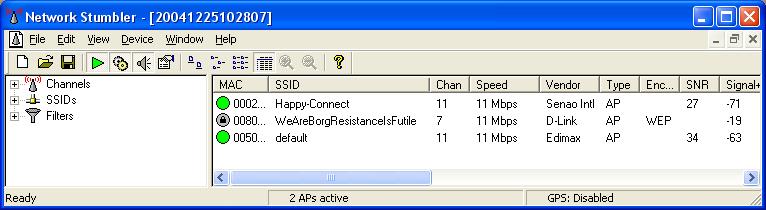

Die eingebaute Wifi karte meiner Laptop (Acer 1362LMi), im Dachboden - etwas 1 meter Entfernung vom 8dBi Omni:

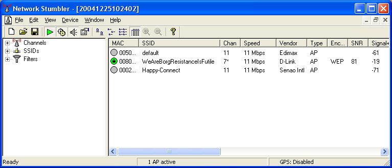

Und ein D-Link DWL-650+, PCMCIA karte, im selber Laptop, selber Stelle.

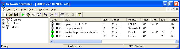

Wider dem X-Micro, jetzt mit ein Standard 2dBi Dipol Antenne (vergleichbar mit dem Keramik Antenne), vertikaler Aufstellung.
...und Horizontaler Aufstellung...
