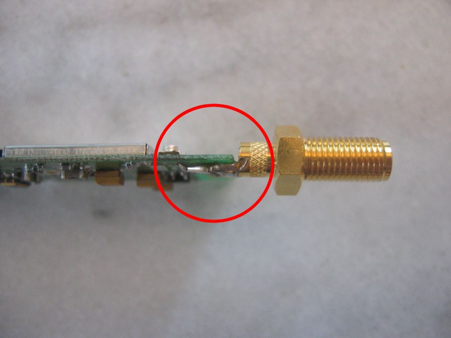

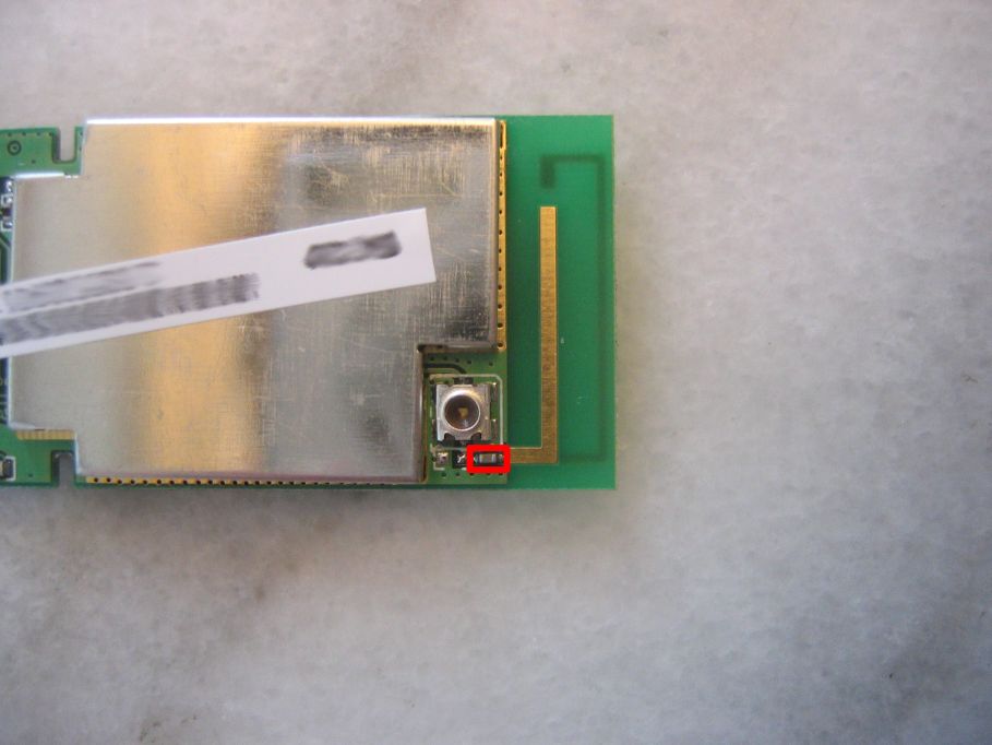

   Эту информацию я нашел на Bernds Forum. Думаю, что дальнейшие комментарии не нужны, так как все понятно и ясно из фото.

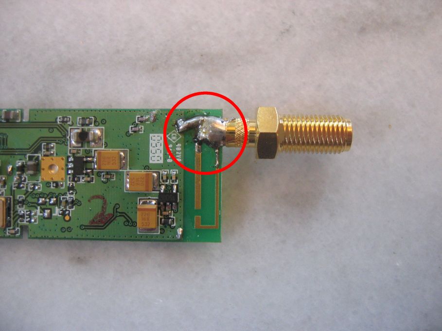

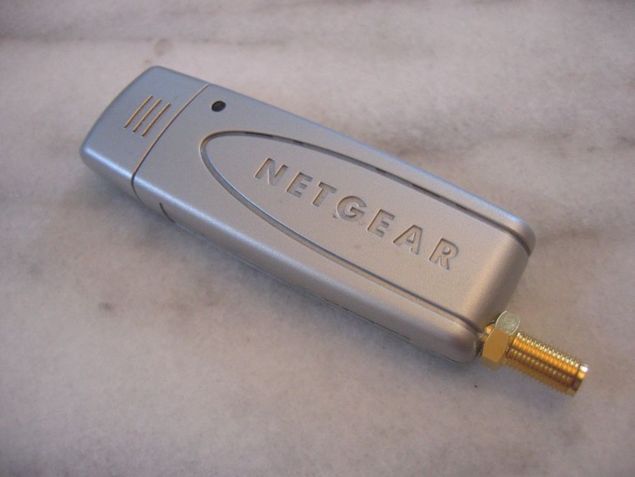

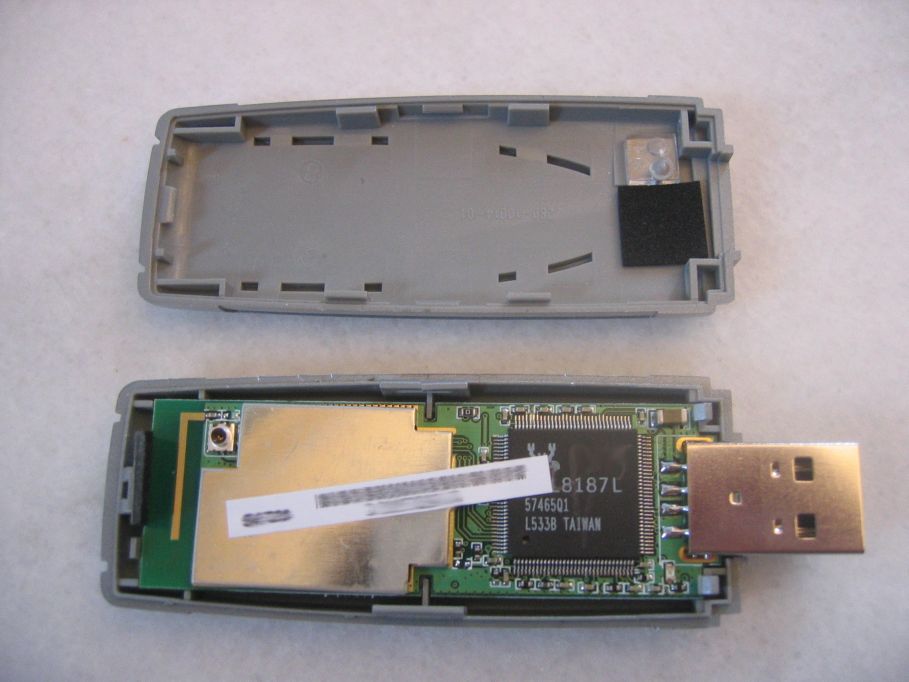

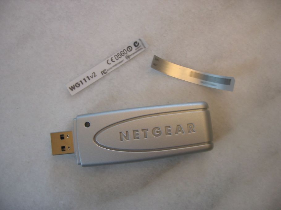

So geht es:
1) Aufkleber vorsichtig abziehen. Vorher zur Sicherheit die Aufkleber-Daten aufschreiben.
2) Mit einem breiten Schraubendreher das Gehause vorsichtig aufziehen.

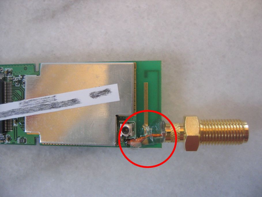

3) Kondensator an der internen Antenne ausloten
4) SMA-REV-Buchse am Crimprohr circa 5 mm tief zu 2/3 abfeilen.
An den Gehauseschalen jeweils eine Rundnut von ca. 5mm fur den Stecker feilen.

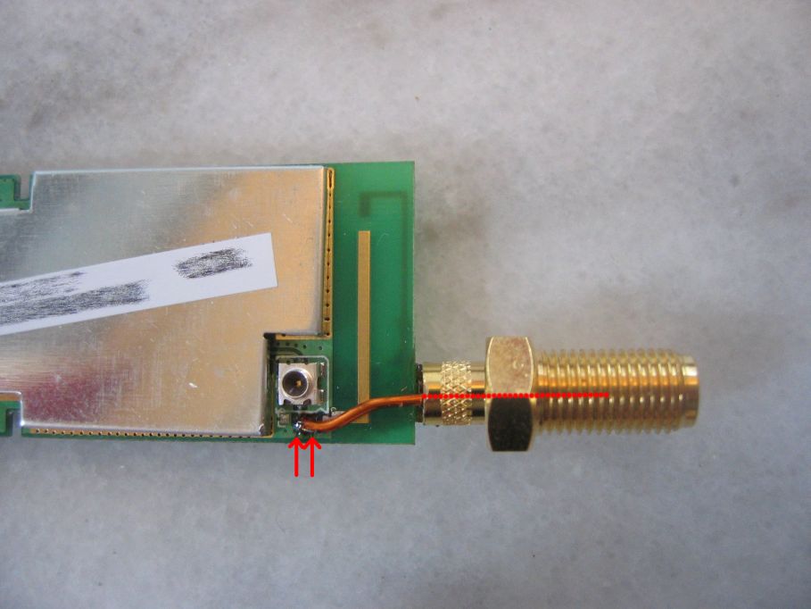

5) SMA-REV-Buchse an der Antennenschleife verloten und mit einem Draht mit der Masse verbinden.
6) Einen Kupferlackdraht (Durchmesser ca. 0.8 - 1 mm) am Ende verzinnen und mit dem Innenleiter des SMA-REV-Steckers verloten. Diesen Innenleiter in den Stecker einsetzen und das andere Ende des Drahtes mit den beiden inneren Lotpunkten des internen Antennanschlusses verloten.
7) Zur Stabilisierung den Draht mit Hei?kleber fixieren.
8) Die Platine wieder vorsichtig in die untere Halbschale einsetzen und das obere Gehauseteil einrasten lassen.
9) Fertig.
Grusse
GHZ
