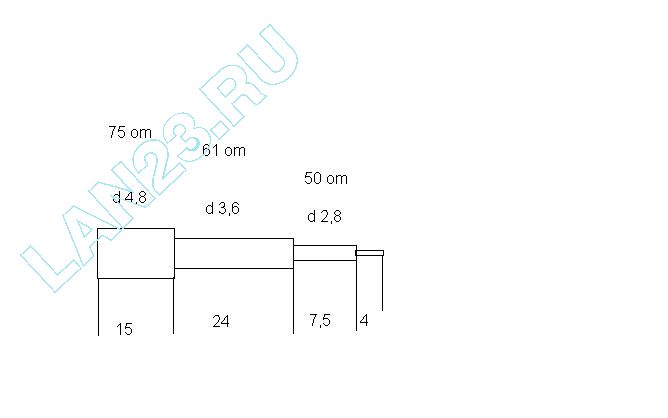

Волновой трансформатор 75 Ом в 50 Ом    Трансформатор делается непосредственно перед SMA разъёмом Точки Доступа на 2,4 ГГц.
Последовательность такая:
1.На кабель одеватся отрезок термоусадки длинной 60-70мм.
2.Снимается наружная изоляция на длинну 52-55мм.
3.Аккуратно заворачиваем оплётку и фольгу.
4.Размечаем внутренний диэлектрик согласно рисунка.
5.Кацелярским ножом срезаем излишки диэлектрика по разметке и доводим диаметр до нужного с помощью надфиля.
6.На центральную жилу напаиваем центральный контакт SMA разъёма.
7.Аккуратно возвращаем фольгу и оплётку на место и сверху одеваем обойму от SMA и сдвигаем как можно дальше.
8.Одеваем сам SMA разъём и укорачиваем фольгу и оплётку так чтобы не перехлёстывала гайку.
9.Расправляем фольгу и оплётку и обматываем тонким медным проводом вдоль всего трансформатора как можно плотнее(от этого зависит КСВ всей конструкции).
10.Сдвигаем обойму от SMA и обжимаем клещами.
11.Сдвигаем термоусадку и обдуваем феном.
Трансформатор готов. Т.о. чтобы изготовить тансформатор необходимо занать его характеристики. Не забываем, что сама антенна должна быть рассчитана под 75 Ом, кабель "снижения" так же 75 Ом, один диапазон либо 2,4 ГГц либо 5 ГГц (тогда и длины трансформатора будут иными).
P.S. Трасформатор расчитывался для кабеля SAT50M производства Cavel, но думаю будет нормально работать с любым кабелем у которого вспененный диэлектрик.
P.P.S. Похожие расчёты получились для кабеля Fin@Mark RG6. У него при 75 Ом D наполнителя 4.57 мм, центральной жилы 1.02 мм, коэф. укорочения 1.19842 . Для него длина L/4 трансформатора 25.8 мм, диаметр наполнителя 3.5 мм - R= 61.6 Ом.
