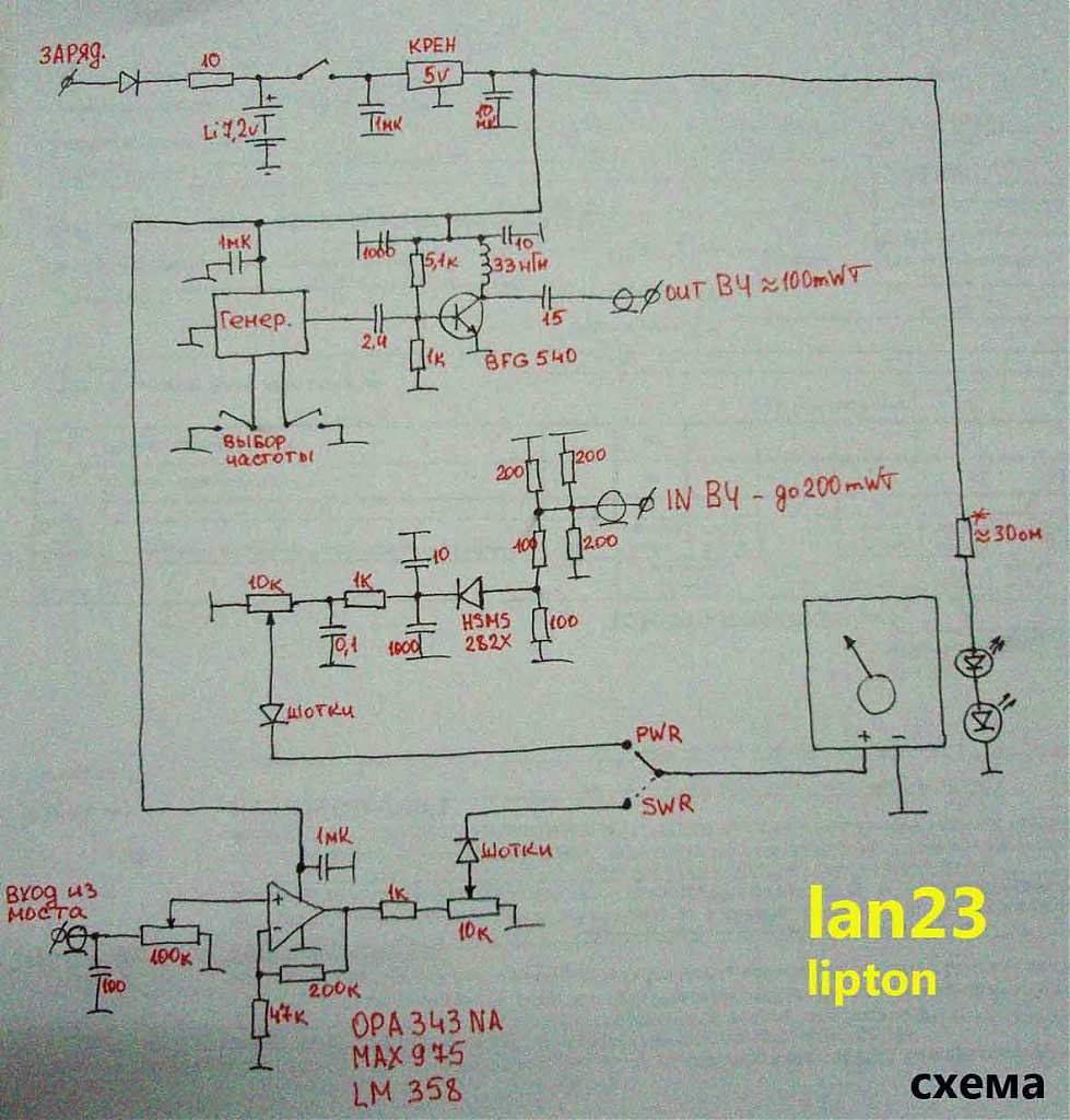

   Недавно пришлось скакать по крышам у корешка (грохнулся мост)... Честно говоря, задолбался, ещё и бесплатно! Панорамник и прочие лабораторные приборы с собой не возьмёшь, а на угад тыкать тяжело было… Вот на эмоциях, на выходных сел и сделал такую переносную, простенькую «балалайку», чтоб в следующий раз хоть какие то «глаза» были!

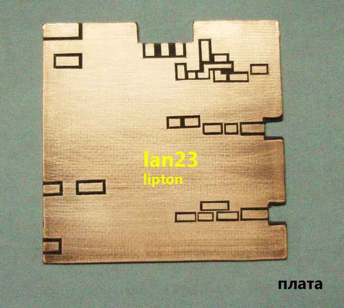

Wi-Fi Tester    Почти все основные узлы сделаны по материалам (vswr.html) данного форума и сайта, потому всем авторам соседних тем, особенно mcWit, огромное спасибо, это прилично сократило время изготовления. Разработка, изготовление, настройка, кофе и перекуры заняли около 12 часов рабочего времени!
   Данный прибор не является сверх точным измерительным оборудованием, но вполне подходит для «крышных» работ. Он позволяет замерить мощность точки доступа, КСВ у антенны без использования точки доступа, а так же играть роль генератора при испытании/измерении антенн. Его только надо дополнить простейшим индикатором напряжённости поля и получится вполне пригодный для работы комплект.
   Питание: в его основе лежит два аккумулятора от сотового телефона (абсолютно одинаковых и свежих, с одинаковым зарядом), включенных последовательно для получения 7,2 В при севших батареях. Эти аккумуляторы имеют встроенные контроллеры, которые не позволяют их переразрядить/презарядить, они просто отрубаются. Далее стоит КРЕНка на 5 в (её желательно использовать с низким падением), от которой и питается вся электроника. Схему зарядки не привожу, ещё не делал, додумайте сами. Индикатором включения прибора является подсветка шкалы миллиамперметра.

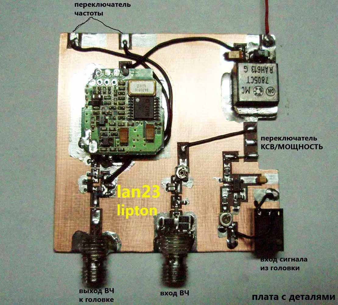

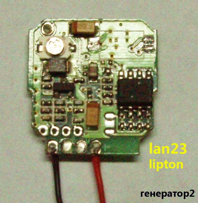

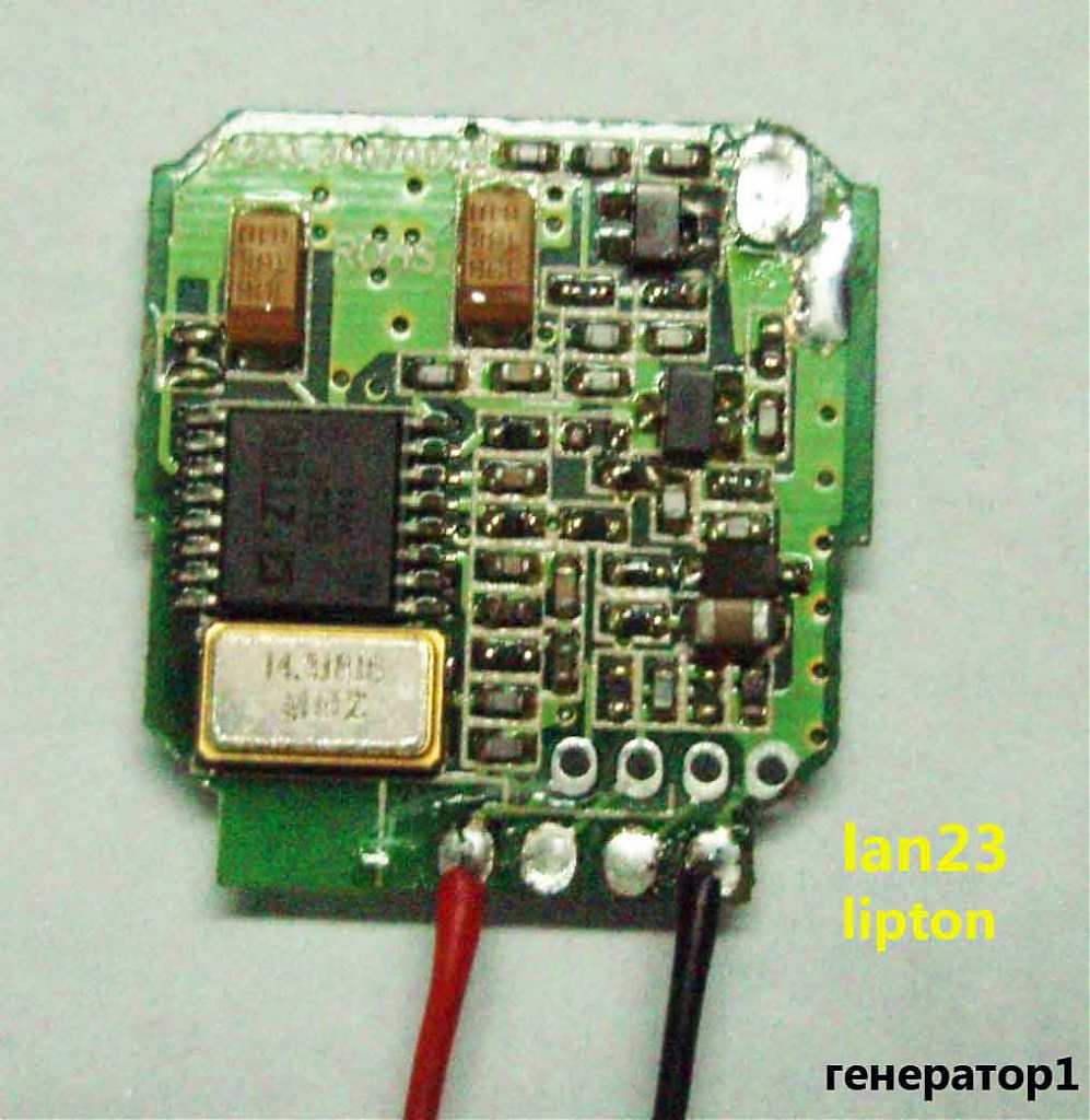

Wi-Fi Tester Wi-Fi Tester    Генератор ВЧ: за его основу взял аудио/видео модулятор на 2,4 ГГц из китайской шпионской камеры. В Харькове такой комплект стоит около 60 $ (камера с передатчиком + приёмник не синтезированный). Преимущества такого генератора в том, что он синтезированный и имеет примерно одинаковый ВЧ уровень на всех 4х каналах, которые можно переключать. Частоты хорошо попадают в WI-FI диапазон, это 2.414,26/2.432,3/2.450,3/2.468,2 МГц., поэтому проверку антенны можно производить на всех основных частотах. Мощность сигнала с генератора около 30-40мВТ, маловато, поэтому был добавлен буферный каскад на транзисторе BFG540. В итоге выходная мощность прибора составила около 100мВТ, чего вполне достаточно для измерений. При смене канала мощность остаётся не изменной. Отклонения +/- 2мВТ и даже они влияют на показания КСВ метра, но совсем не значительно….. погрешности в пределах разумного.

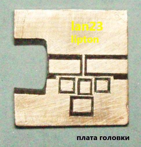

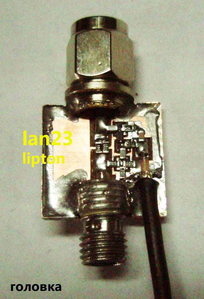

Wi-Fi Tester Wi-Fi Tester    Измерительный мост (головка): описание не привожу, так как mcWit достаточно хорошо всё разжевал, что и как делать в соседней теме. Остальное видно на фото… Единственное, что хочу добавить от себя – это то, что головку желательно подключать сразу к антенне. Если использовать кабель - переходник, то он должен быть качественный и максимально короткий, при этом его длина должна быть кратна 1/2 лямбда включая длину разъёмов, так как в таком случае не происходит трансформации сопротивлений и показания КСВ метра наиболее точны.
   Согласованная измерительная нагрузка (измеритель мощности): у многих может возникнуть вопрос – почему ВЧ диод включен через своеобразный делитель? Дело в том, что даже диоды из серии HSMS282х - вносят рассогласование в нагрузку, о более простых BAS40 и BAS70 – воще молчу, хотя их при таком включении, вполне можно здесь применить без какого либо ухудшения параметров. Таким образом нагрузка имеет чёткую 1 КСВ. Я не стал здесь делать своего рода «псевдо расширитель импульсов», лень матушка городить огород на операционнике, или транзюках. Хотя она пригодилась бы в данном случае, возможно позднее доделаю… Зато в таком варианте измерять мощность можно при выключенном питании, что не маловажно для экономии батареек. В принципе, итак можно оценить мощность точки доступа по положению «дрожащей» стрелки. Измерять мощность, при таком конструктиве, можно вплоть до диапазона 5ГГц.
   Схема прибора немного отличается от фотографий, так как некоторые элементы добавлялись и менялись в процессе регулировки. Я преднамеренно не стал «растягивать» шкалу КСВ метра до уровня 10. Меня больше интересует диапазон КСВ от 1 до 5, а всё остальное для меня «зашкаливает». Поэтому шкала получилась в «узком» диапазоне, но зато более точная.
   При такой выходной мощности генератора, вполне хватает одиночного операционника, но если указанного в схеме не найти, то вполне хорошо подойдёт LM358 (использовать один усилитель - дёшево и сердито). Конечно, резисторы в обвязке операционника придётся подбирать в зависимости от используемой микросхемы, головки миллиамперметра, уровня сигнала, приходящего с моста. Если миллиамперметр используется со слабой чувствительностью, то возможно потребуется включение двух каскадов операционника.
   Прибор остаётся только дополнить качественными ВЧ переходниками к разным типам антенных разъёмов!
   Некоторые детали, такие как одиночный операционник, диоды ХСМС282х можно взять в старых сотках типа сименса C35-45. Только там диоды стоят в сборке из 3х штук в корпусе SOT326. Их можно аккуратно скальпелем под микроскопом расколоть на два рабочих, а третий пойдёт в отходы. В нокиях тоже такие попадаются, ток в корпусе СОТ323 сдвоенные, но чаще там БАСы стоят.
   О методах калибровки не спрашивайте, гемор ещё тот! Я это делал с помощью лабораторных промышленных приборов. С использованием разных нагрузок и переходников (некоторых самопальных).
Схема прибора :
Wi-Fi Tester
