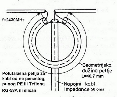

   Информация : Конструкция 14 элементной YAGI. Общий вид и конструкция балуна для согласования антенны.

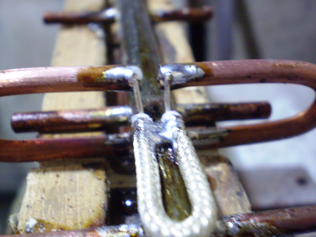

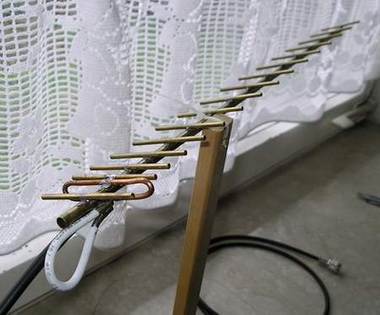

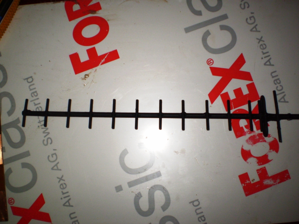

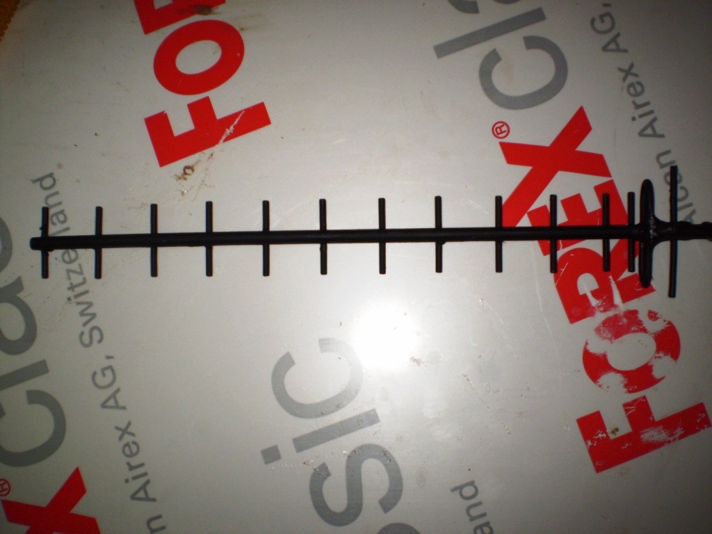

   Ниже приведенная констркуция была изготовлена по материалам статьи Высокоэффективная направленная антенна для Wi-Fi диапазона. ...Антенна четырнадцатиэлементная так как дальнейшее увеличение колличества элементов будет только сужать диаграмму направленности, а усиление будет возростать незначительно. Антенна имеет реальное усиление 17dbd... Свои творческие навыки показал portos и поделился фотографиями.

   Что получилось : Линк на 5км прямоя видимость, скорость выставлена на 2 м\б. Такая же без прямой видимости - линк на 2 км. Скорость 11 м\б, на другой стороне стоят кольца. По поводу дождя - работает хуже, поэтому на этот случай делается запас в сигнале. То есть, если 11 м\б нормально работает при сигнале 90дб, то стараемся сделать что б был сигнал 85 дб.

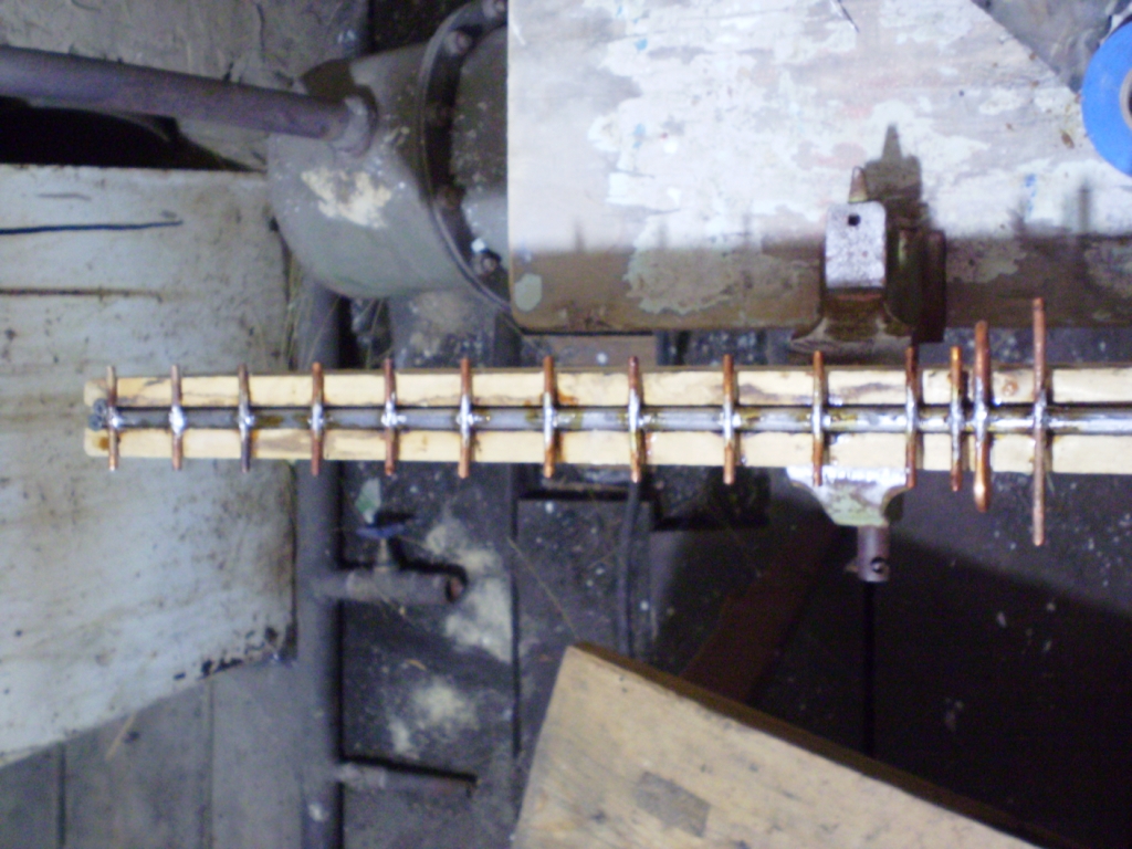

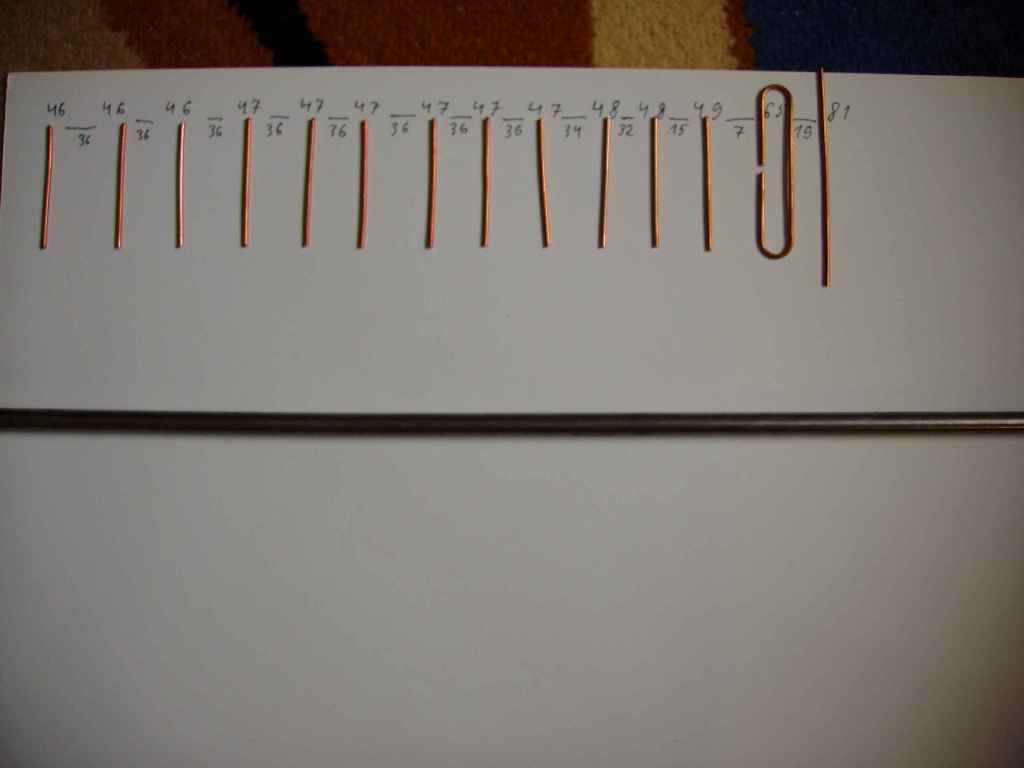

Делал по этим размерам. Сечение медной проволки 4мм. Над крепежом тоже долго не думал - автомобильный хомут (вроде предназначен как для крепления глушителей) нужного размера, и прямо между трубо-стойкой и железной пластиной зажимается стальной прут яги. К стати, стальной прут нужного диаметра взят от старых панцерных кроватей. Мне эта антенна нравится - дешово в изготовлении и сердито в работе.

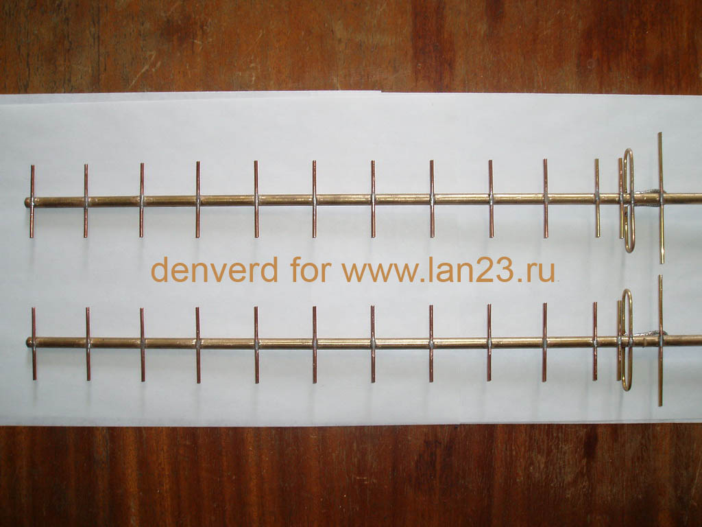

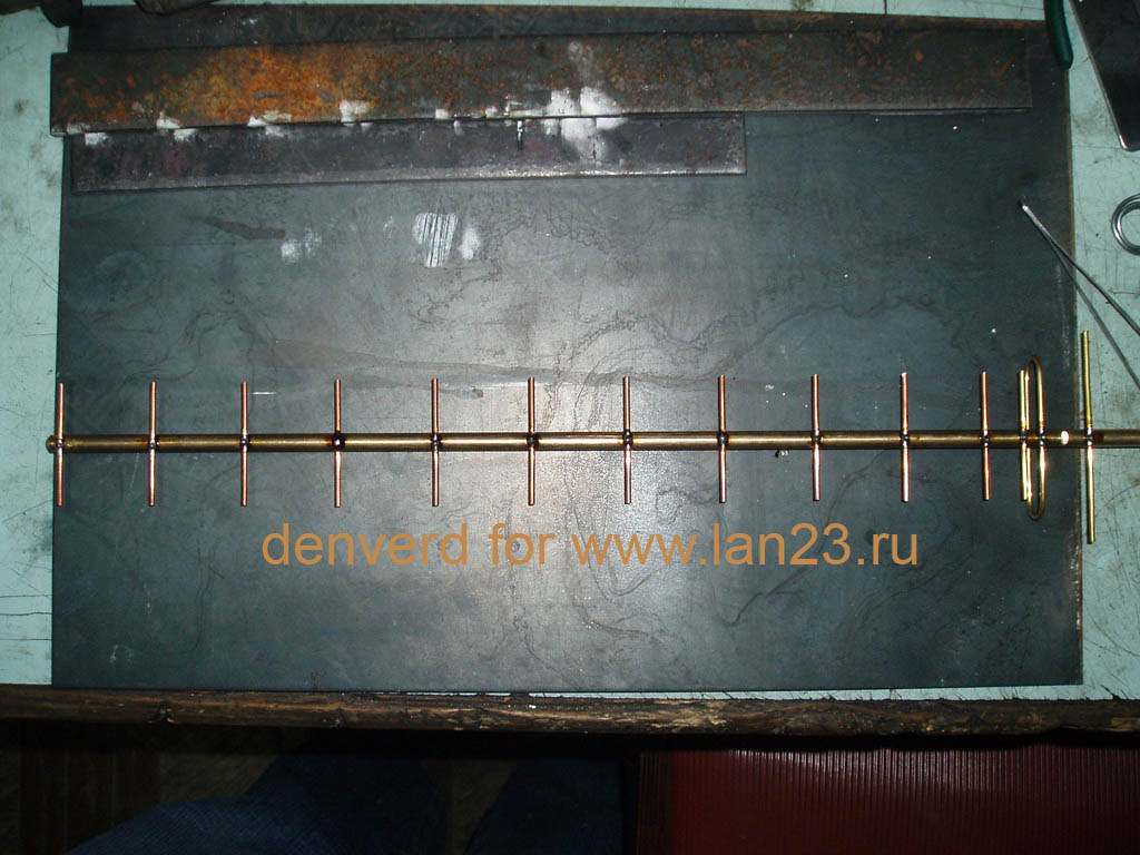

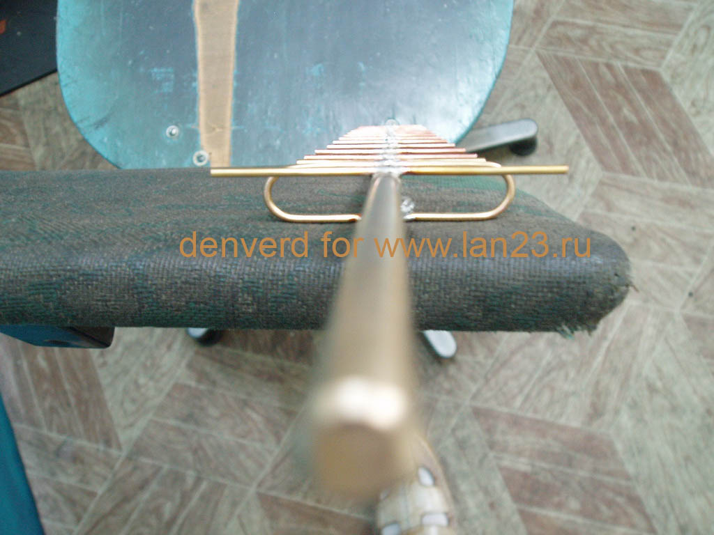

   Вариант исполнения этой антенны от denverd.

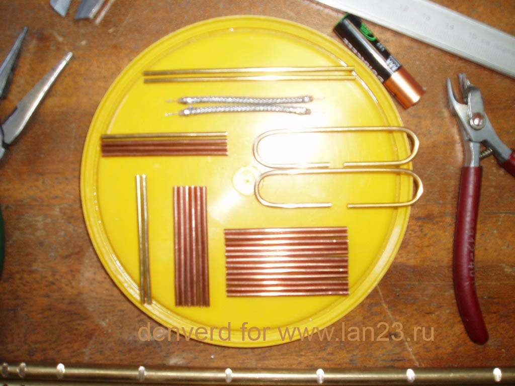

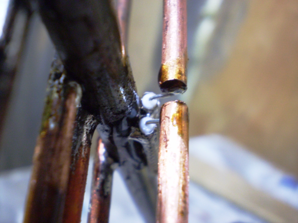

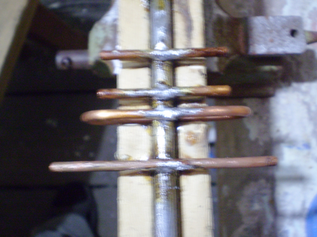

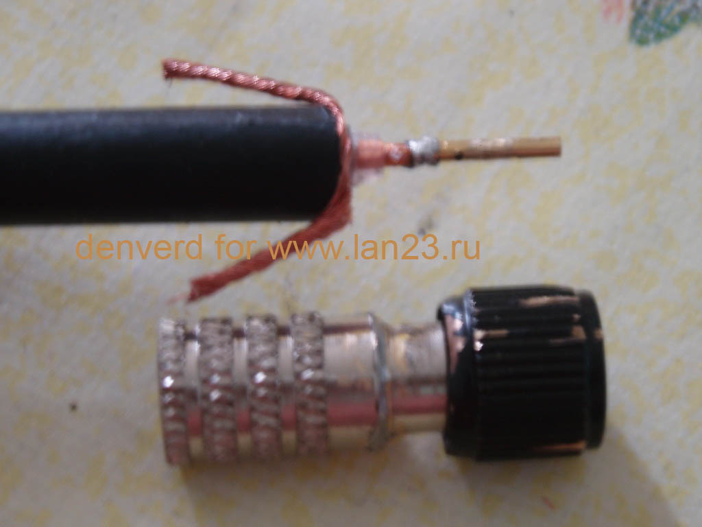

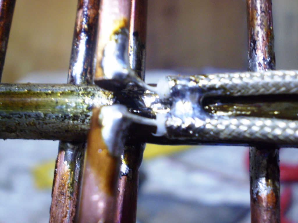

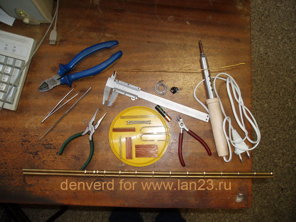

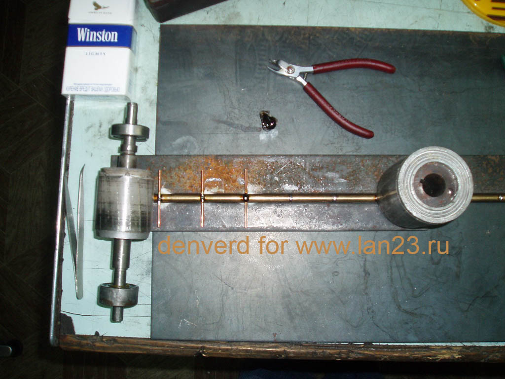

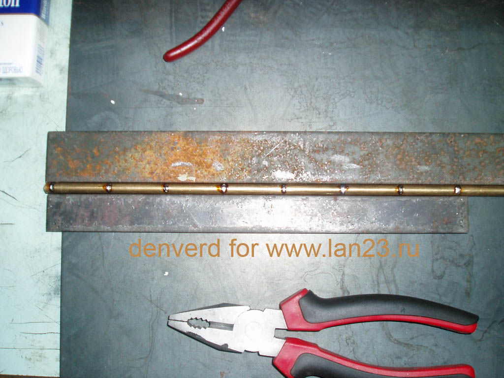

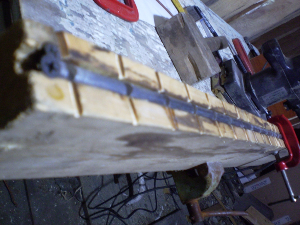

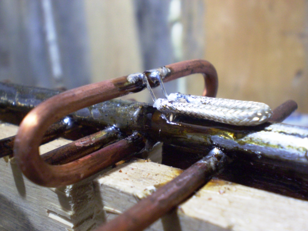

   Материалы: пруток латунь 7 мм 1 метр (на 2 антенны), провод сечением 4 мм2 2 метра примерно (я использовал 1 метр 2х4мм2), кусачки, надфили плоский и круглый, плоскогубцы, паяльник на 100 Вт (на фото 40 Вт, потом оказалось мало при пайке элементов), канифоль, припой, для балуна использовал тонкий кабель незнаю какой, выбирал исходя из плотности оплетки, а для подключения РК-50-4-11, разъем сделан из родной антеннки с припаянной F юбкой для удобства.

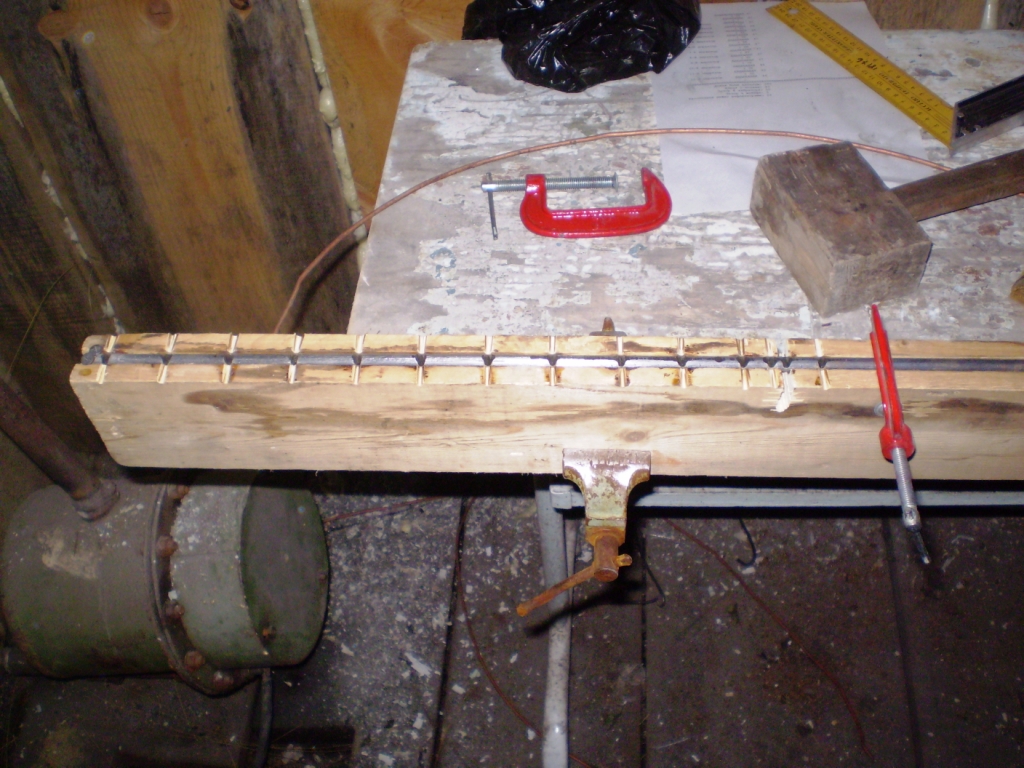

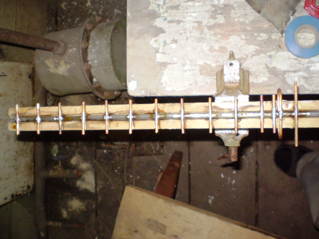

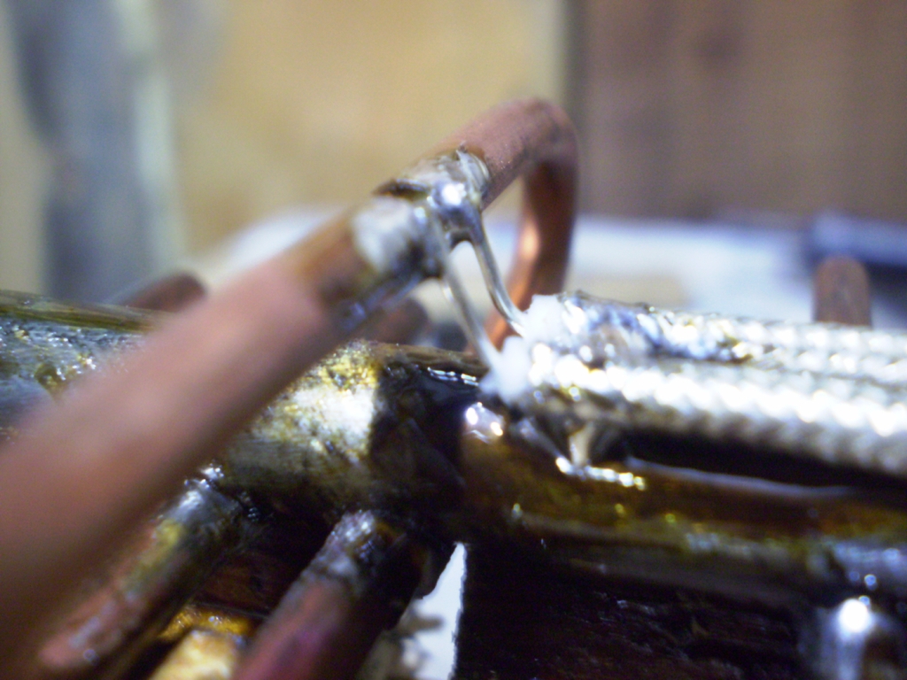

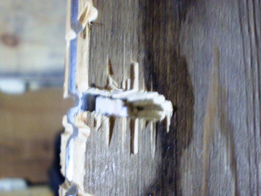

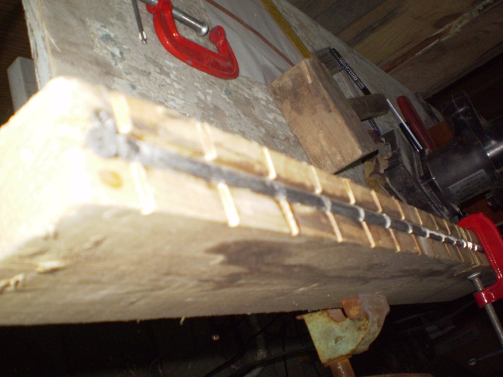

   Я делал так: брал медный провод сечением 4 мм2 и с помощью штангенциркуля и предворительно выпрямив провод откусывал кусачками элементы нужной длинны, вибратор гнул на батарейке ААА (диметр 10 мм) гнул на глаз если не подходил по длинне разгибал и снова гнул, далее брал латунный пруток диаметром 7 мм около полуметра длинной, штангенциркулем отступив с конца 5 мм начал метить расстояние штангенциркулем и круглым надфелем протачивал пазики для дальнейших элементов, далее 100 Вт паяльником пролудил проточенные мной пазики, на ровный лист железа (любую ровную поверхность) положил пруток и с обейх сторон подложил ровные обрезки толщиной 6 мм, прижал пруток чем потяжелее, брал элементы метил у них середину зачищал лудил и после припаявал к прутку и также проверял штангенциркулем относительно цетра расположение элемента, пришлось маленько помучаться с вибратор, я его паял на весу придерживая пинцетом. После всех припаянных элементов изготовил U-колено из тоненького кабеля длинной 60 мм и припоял к буму. Так же для чистоты исполнения и красоты, я обработал места пайки плоским и груглым надфилями.    В дальнейшем антенна будет помещенна в канализационную трубу для защиты от внешней среды и дождя...

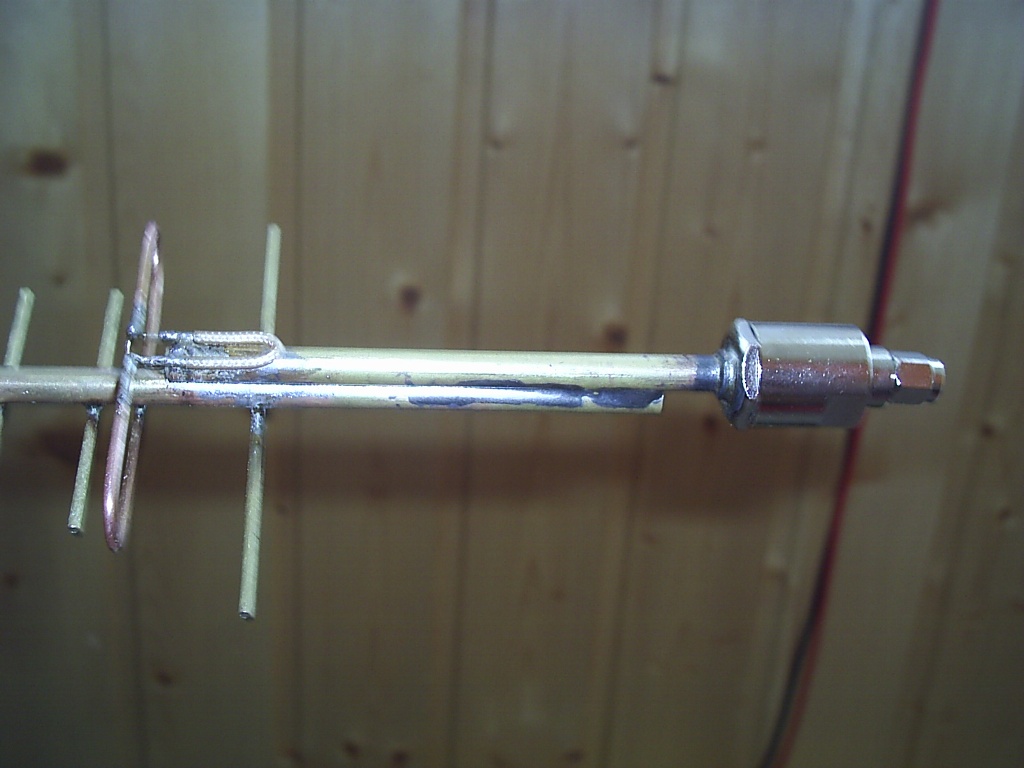

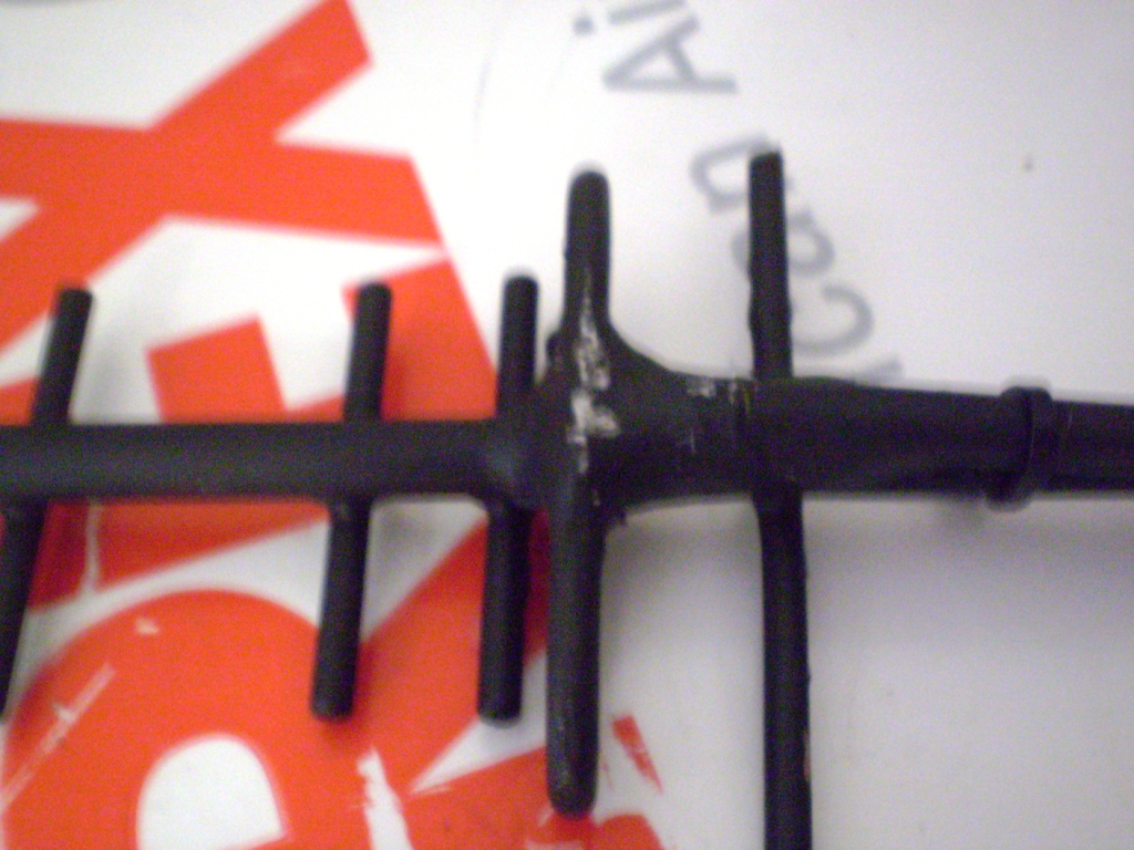

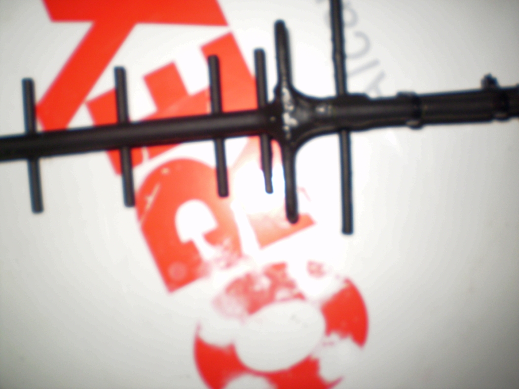

   Вариант исполнения этой антенны от ZoRG.

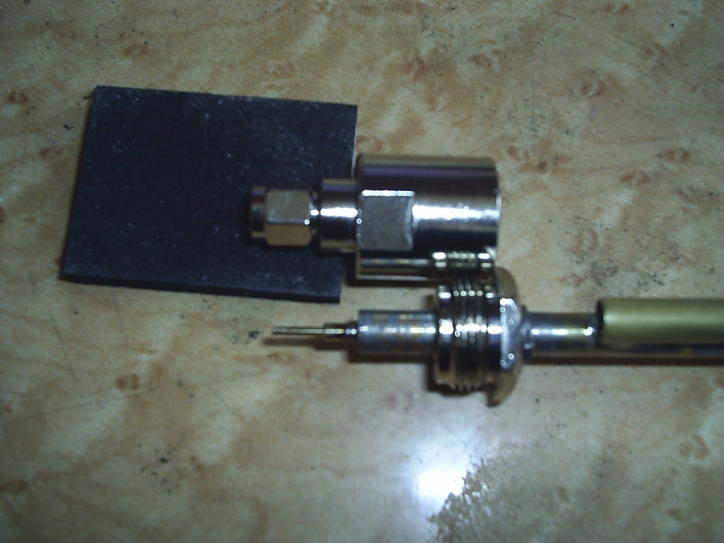

   В нутри бочёнка (корпус разъема) - трубка непостредственно до самого разъёма, соотношение диаметров внешнего и внутреннего 50 Ом. внутренности стакана сфоткать не могу не получается, фотовппарат и так лишен макросёмки. Думю по фотографии много понятно будет и без коментариев. Работает даже очень хорошо, антенна получилась лёгкая и жесткая, она спокойно весит на SMA разёме, хотел поставить N-конектор, но под рукой не нашлось. в таком варианте фидера потери практически отсутствуют.
