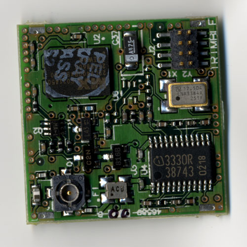

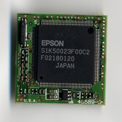

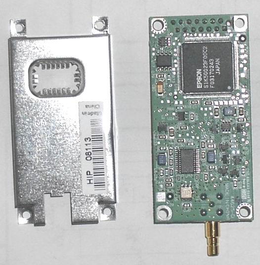

Попался новый пациент (GPS приемник)... от Trimble.
В народе HIP модуль. Чипсет - EPSON S1K50023F00C2. |
Исследуя в поисках на Trimble примерно такого же девайса, обнаружились вот такие OEM модули Trimble Lassen SQ (Datasheet) : Миниатюрное, сверхнизкопотребляющее GPS решение для мобильных устройств. Особенности: 100 мВт при 3.3В ; 26 мм x 26 мм x 6 мм ; Flash память ; Дополняется малогабаритной антенной: 20.1 мм x 20 мм x 8 мм ; Имеет систему защиты от короткого замыкания / обрыва в антенной линии. |
Что бы разобраться с подключением этого GPS приемника к компьютеру, пришлось обратиться в службу поддержки продуктов Trimble в России Филиал "Навгеоком - Кубань". Через некоторое время мне был передан вот такой образец полу-дохлого GPS приемника на аналогичном чипе. Огромное спасибо Алексею Адамовичу (Alexey Adamovich) за присланный экземпляр. |

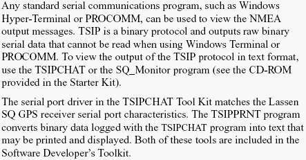

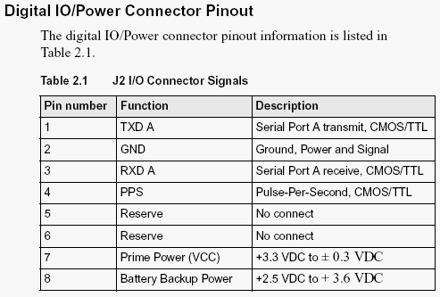

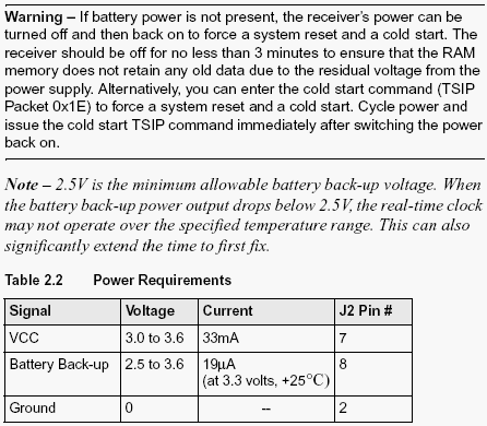

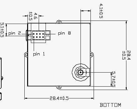

Немного характеристик OEM GPS приемника - фото выше (клик на фото для увеличения). Распиновка стандартного OEM модуля, параметры питания в.т.ч. буферный источник, кое-что о софте и протоколах, габаритные размеры... |
Для исследования предоставленного образца пришлось сделать экспресс разъем. Используем "родной" софт sq_toolkit.rar (750Kb), он примерно такой же как и для подключения GPS Trimble OEM SC414377APV. Вот еще несколько программ для этого GPS приемника : SQ_Monitor v1.02.exe (SQ_Monitor.exe - 518 KB) ; TSIPchat v1.02.exe (tsipchat_1-02.exe - 285 KB) ; TSIP Chat v1.04.exe (right104tsipchat.zip - 128 KB). |
